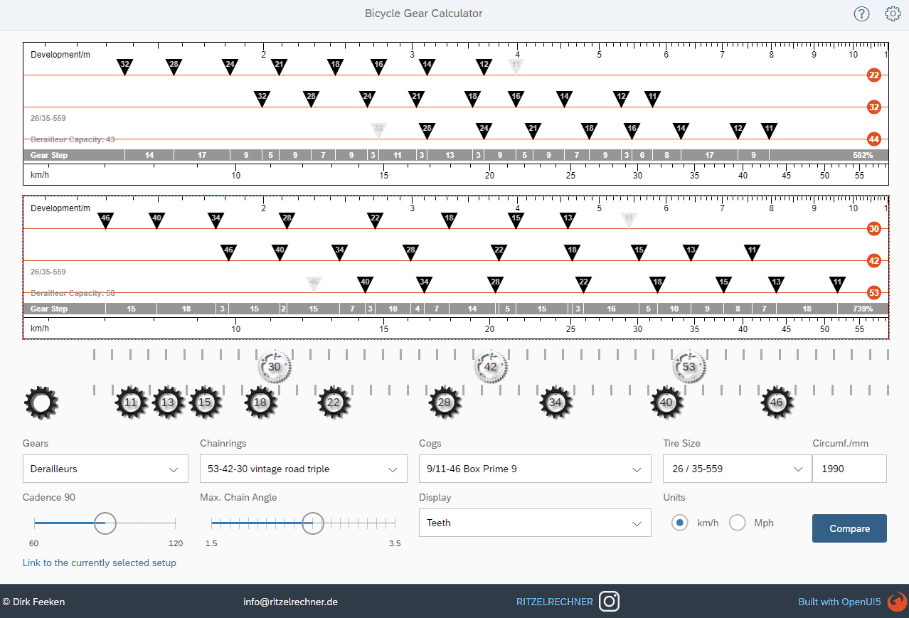

Jag hart testat att labba lite med (teoretiska) konfigurationer i verktyget nedan, t.ex den nedre konfigurationen, men är för grön v.g. drivlinor för att förstå vad som är praktiskt möjligt och inte, vilka begränsningar som finns för t.ex. växelförare osv.

Troligtvis tar större minsta och mittendrev fram i kedjestaget. Titta hur mycket utrymme du har. Varje tand extra ger 2 mm extra radie.
Om du har tur kan du byta största drevet fram till ett större. Växling blir då lite sämre.
En annan lösning är större hjul, om du kan hitta billiga 27,5" begagnad.
EDIT: inser nu att större hjul bara ger 5% (samma som 46t isf 44t fram)

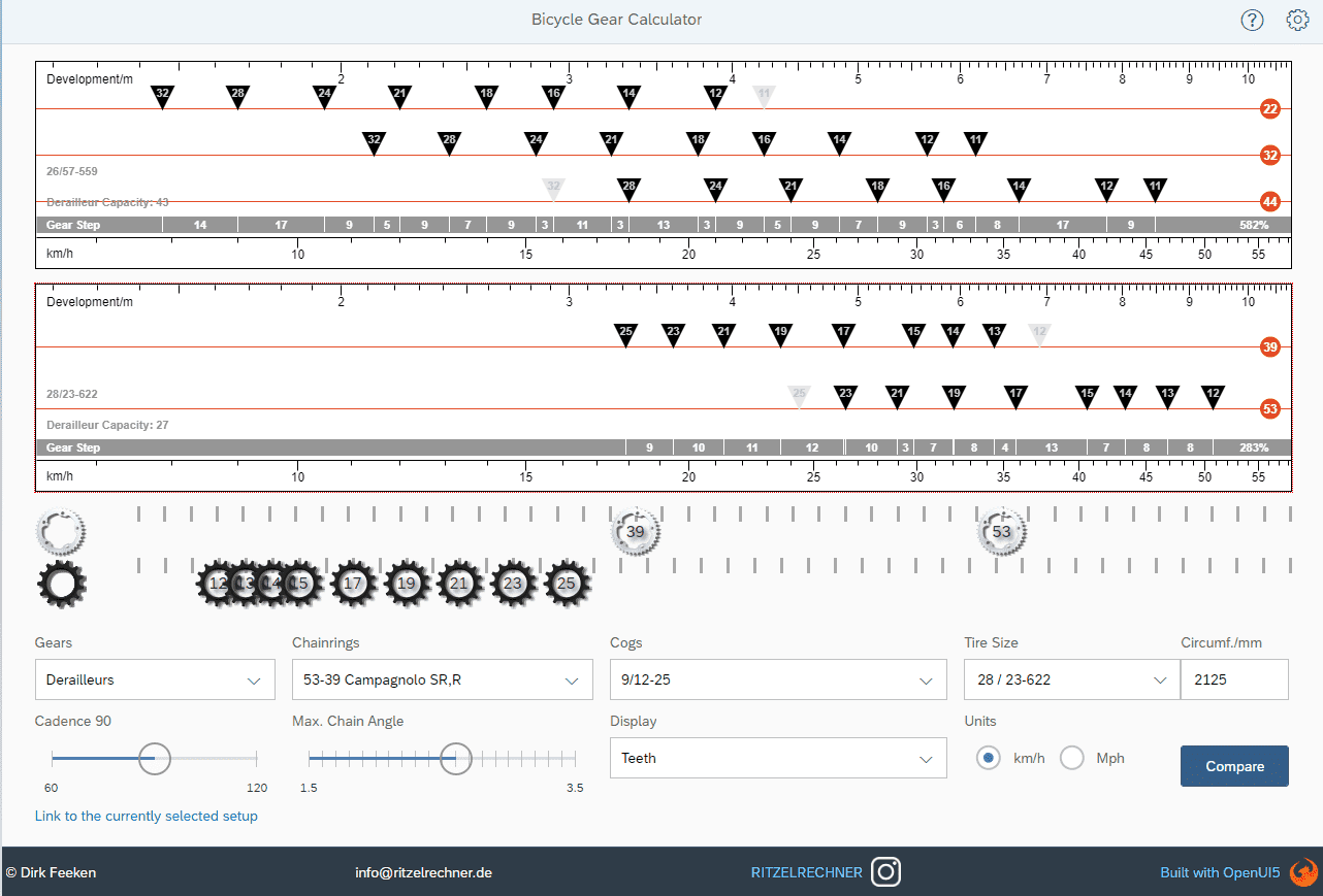

För väg vill man ofta ha en någorlunda tät stegning på kassetten, jag har i det spann jag använder mest 15-17-19-21 och det är ok för mig men inte glesare.
Funderingar kring drivlinekonfigurationer, utväxlingar och maximalt spann
Min frus gruscykel har 10-11-13-15-17-19-21-24-28-32-38-44, optimal tycker jag, om omfånget räcker.

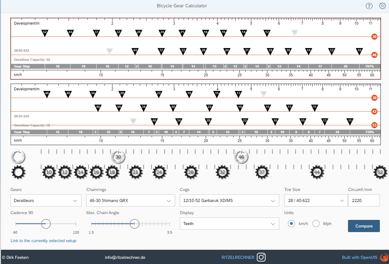

Ja, den finns: moderna gravelcyklar har 46/30 fram och 12-delat 10-44 eller 10-52 bak.

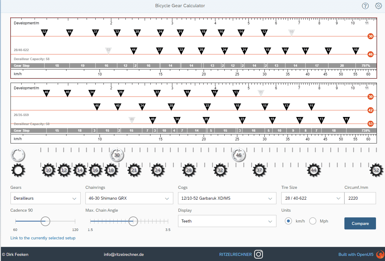

Intressant. Har du exempel på märken/modeller av cyklar? Särskilt med 10-52 bak. Med den utväxlingen och 622-fälgar så får jag ett bra spann i det område jag önskar. Jag antar att det är 622-fälgar på dessa grushojar, men det kanske inte stämmer?
Jag själv bryr mig inte så mycket om omfånget, mycket viktigare att det är lagom tätt där man ligger mest.
Ah, missade at inlägget inte kam från TS. På min lvg-cykel har jag 12-13-14-15-16-17-19-21-24-27, som jag tycker är perfekt. Köpte något likande till min gruscykel, men upptäckte att det är bättre med lite större steg där så att man kan ändra utväxlingen snabbare.
Visa bilaga 702470
Tror att jag blandade ihop saker nu. Sram 10-44 och 10-52 kassett funkar bara med ett drev fram.
Shimano GRX 2x12 har officiellt max 48/31 fram och 11-36 bak.

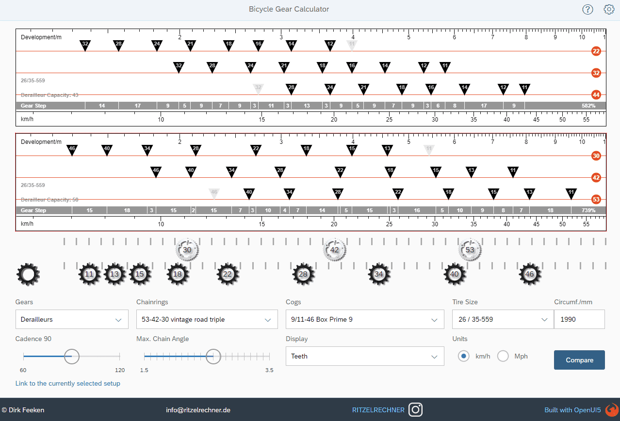

Intressant frågeställning, även jag tycker att de lättaste växlarna sällan behövs i Sverige. I Alperna är däremot 22-32-44-trippel fram och med en 11-34-kassett inte alls fel.
Funkar verkligen 9/11-46 Box Prime 9 med vanliga drev? Jag tycker att det står bara wide narrow-drev.

Frågan är om den ultimata allroundcykeln har byggts, med trippelt touringdrev (53-42-30) och 9/11-46 bak, plats för 40 mm däck, 28-29" hjul mm. Eller om man får svetsa ihop en själv om man ska ha en.
Frågan är om det verkligen är den ultimata allroundcykeln. Som flera redan har påpekat så skapas ett större omfång delvis på bekostnad av tätheten mellan växlar och om det är i ett spann som man ofta använder ser jag det som en nackdel.

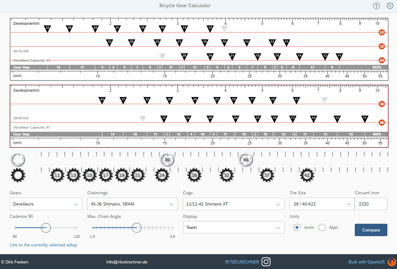

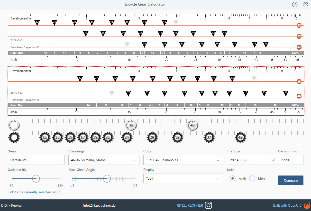

Hur vet jag sen vilka framdrev jag kan använda till M5120? Kan jag t.ex. ha konfigurationen nedan med 46-36? Det står i produktspecen att Max front difference är 10T, vilket uppfylls, men vad innebär Total capacity 41T?
Konfigurationen nedan skulle ge mig lite högre topphastighet (50 km/h med 90 rpm och 40-622-däck), men på bekostnad av de två lägsta växlarna på min nuvarande cykel.
Visa bilaga 702527
Total kapacitet beräknar du på följande sätt:
Största framdrevet - minsta framdrevet = Skillnaden fram
Största drevet på kassetten - minsta drevet på kassetten = skillnaden bak
Total kapacitet = skillnaden fram + skillnaden bak (det talet skall inte bli högre än 41)

Petar vi in siffrorna i ditt exempel så blir det alltså följande:
46-36=10
42-11=31
10+31=41
Bakväxeln skall då klara att ta hand om kedjelängden om den har en maxkapacitet på 41t i skillnaden på utväxlingen.
46-36=10
42-11=31
10+31=41

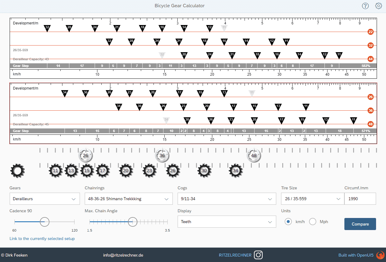

Aha, då blev det genast lite klarare. Tack! Det jag är ute efter är mao. en RD med så stor Total capacity som möjligt, för att kunna ta hand om så stor diff i kedjelängd som möjligt och därmed kunna få stort spann mellan högsta och lägsta växel?
Addendum: Just nu på min MTB har jag en RD med Total capacity på 45T (en Shimano RD-M760). Där finns alltså lite utrymme kvar för att skaffa en kassett med större spridning än den jag har (9/11-32). Jag funderar på om jag kan utnyttja det och ev. även ha ett vevparti med större klingor för att få upp topphastigheten utan att tulla allt för mycket på lägre växlar, exempelvis med konfigurationen nedan.
Alltså med 9/11-34-kassett istället för nuvarande 9/11-32-kassett samt med 48-36-26-vevparti istället för nuvarande 44-32-22. En förutsättning är förstås att min FD klarar 48T, samt att de främre dreven inte tar i kedjestag eller liknande. Vet inte om det funkar. Får kolla upp det. Det skulle iaf. (teoretiskt) kunna ge mig en ganska trevlig konfiguration på nuvarande cykel.
Även om jag kanske inte bygger om min nuvarande cykel så vet jag iaf. ungefär vad det är jag söker om jag skulle skaffa en annan cykel.

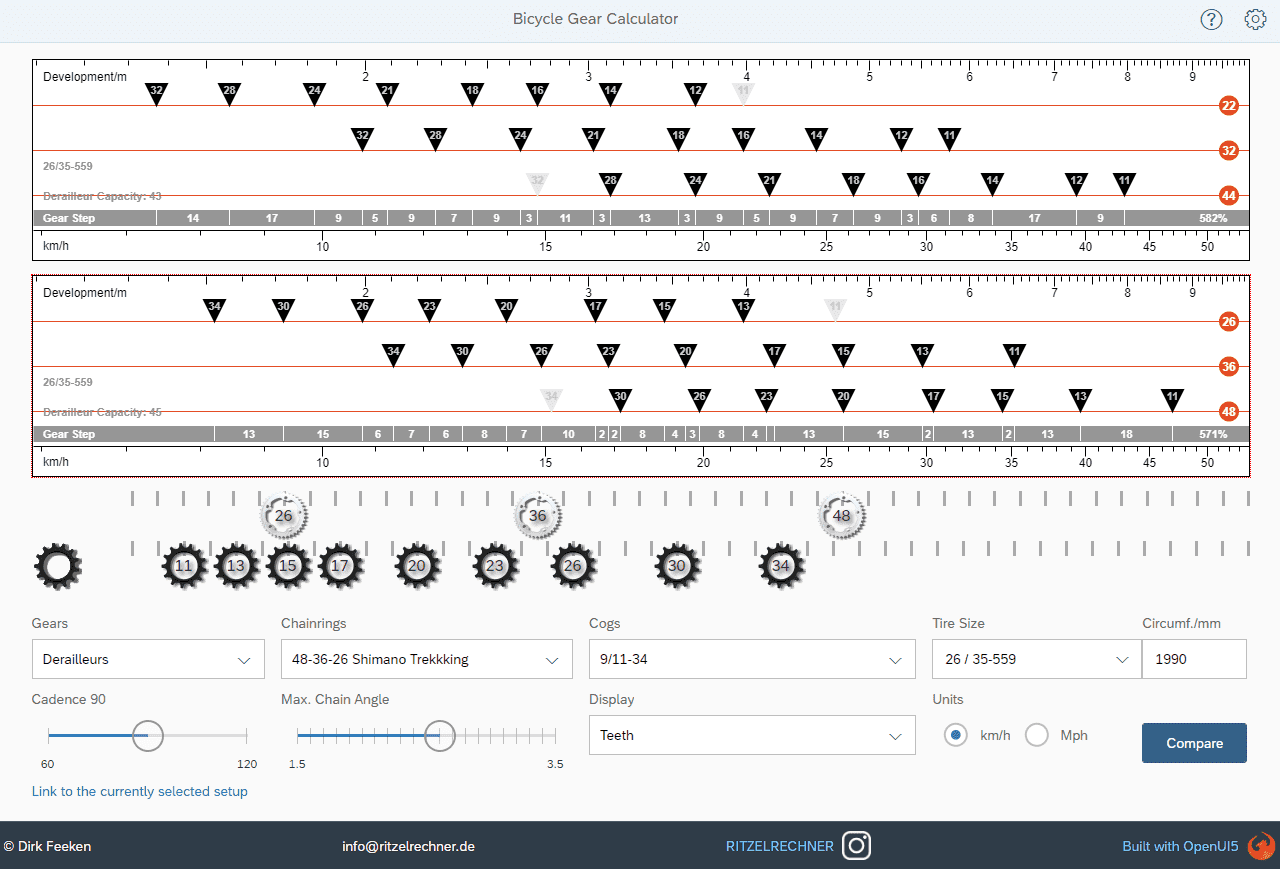

Med Shimano Deore RD-M592-SGS och Alivio HG400 11-34 så får du 618% spann med nuvarande klingor fram, men bara en ändring av lägre lågväxel. Ska du få högre utväxling än 4:1 fram så krävs klingbyte eller att byta många delar för att kunna ha mindre än 11T som minsta bak.

Visa bilaga 702534
Ja, hög total capacity är = stort totalt spann.
Som högkadensare har jag svårt att förstå behovet av "snabbare" utväxling på en tourer e.d. än 11-44. Själv skulle jag egentligen klara mig utmärkt med 36/46 + 12-28 på min lvg(, och byta till 34/46 + 12-28 på Europaresor,) nu kör jag 36/50 fram och använder *aldrig* 12an bak.
-Min kompis ligger däremot på 50+11 när jag ligger på ungefär 36+15 eller nåt sånt, så olika cyklister har ju olika behov så.
Med packning ser jag behovet av riktigt låg utväxling, men ännu mindre av hög, varför ska man *grinda* när Newton ändå ger en massa fart, om man ändå *måste* försöka öka ännu mer kan man väl spinna ur just då?
(Jäkla långt rant, sorry)
Jag tycker att det är högre prioritet på högre utväxling (>4:1) än att utöka spannet nedåt. Frågan är om min cykel klarar större klingor fram och om jag ev. måste byta FD för att kunna ha större klingor fram. Den FD jag har är ändå rätt sliten och skulle behöva bytas. Vevpartiet är iofs nytt men går väl att kränga vidare om jag skulle få för mig att jag hellre vill ha något med fler tänder.
