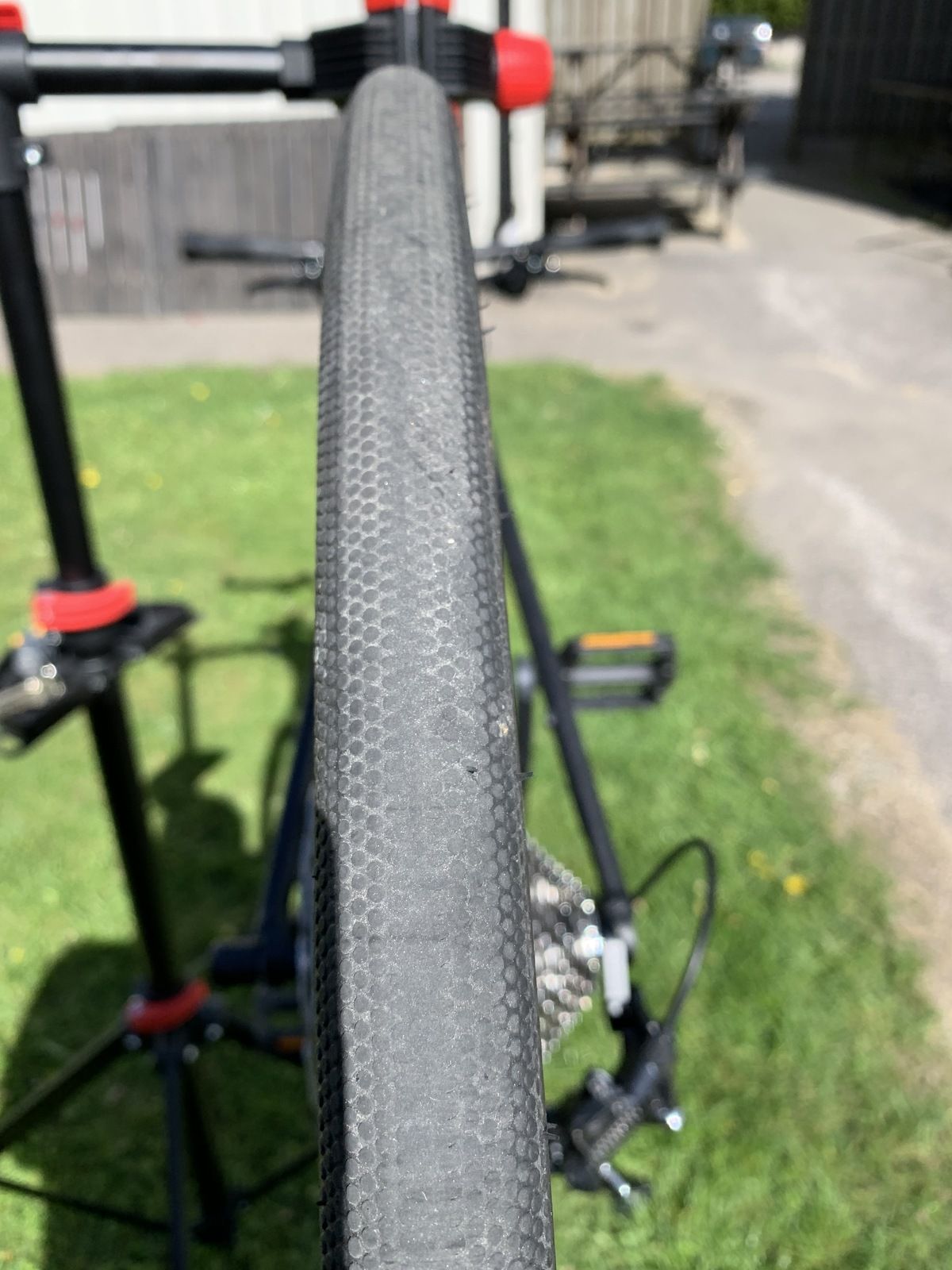

JesperA sa:
Jag har g-one speed för tillfället & dom kommer knappt klara 100 mil innan dom är utslitna, så jag skulle nog välja något slitstarkare däck för gravel & pendling, såvida du inte gillar att byta däck
Överskattade nog livslängden, såhär såg dom ut efter 51 mil på asfalt:
Går ju såklart att använda ett bra tag till utan mönster men ”dubb” greppet på vått & grus är i princip helt borta. Vill man ha dom egenskaperna så verkar man få köpa nytt var 50-75 mil, lite väl klent för min smak. Dom började även blistra efter 20 mil (som alla mina schwalbe däck, gat som mtb däck)
