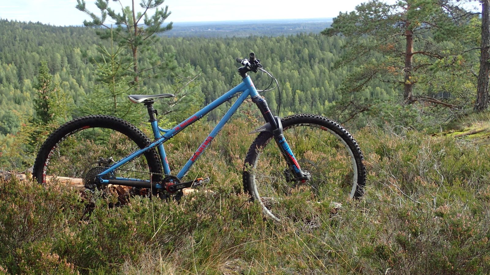

Hmm, har pratat lite med Marino, och det verkar kanske vara det mest intressanta alternativet. Ni som har en Marino, hur känns den? Vrålstyv (ganska grova chain- och seatstays)?
Om det blir en Marino så blir det ungefär:
Head tube: Tapered
Head tube length: ~110 - 120 mm
Head angle: 65 deg
Seat angle: ~74 deg
Bb drop: 60 mm
BB height: ~ 318 mm
Seattube length: 470 mm
Effective toptube: ~630 mm
Chainstay length: 430 mm
Fork length A-C: 531 mm (130mm 29er Pike)
Fork offset: 51 mm
Reach: ~ 455-465 mm
rear wheel spacing: 148x12 BOOST
Max tire size: 29 x 2,4 inch, DIAMETER 750 mm with yoke for 2.8 x 27.5 tires
Seatpost diameter: 30,9
BB width: 73 mm BSA
ISCG tabs: No
Heat treatment: Yes
Hole for stealth dropper post cable: YES
EST
Funderingar runt ny HT ram
Känns styv å bra :) Är du lång??Mycket styvare än min Ragley Big wig tex å andra jag testat.
aribr
EST sa:
Styvare = mera obekväm? Funderar nämligen också på Big-Wigen som finns på rea just nu.
Ja, jag är 190, men har korta ben, därför är Marino med sin customgeo mycket intressant.
