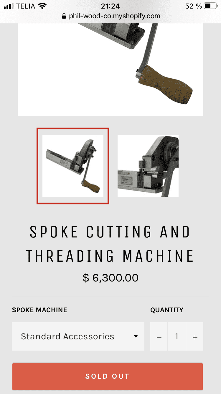

man brukar rulla, inte skära gängorna; med en speciell grunka som ser ut som en moddad skruvtving.
gängningsrullarna köps i 14g eller 15g beroende på om det är tjocka delen standard 2mm som skall gängas, eller den tunnare 1,8 (kräver andra nipplar)
gänga om ekrar o nipplar?

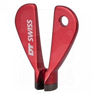

Parktool-verktyget är mycket bra men tycker Spokekey är klart smidigare att jobba med. Lättare och större yta för fingertopparna. För kontorsfingrar gör det stor skillnad när man skall justera 2x32 nipplar 10 ggr st.

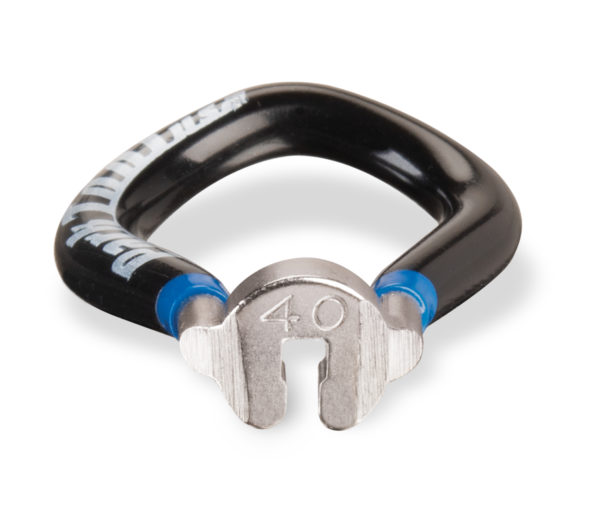

Kan kanske vara bra att ha när gamla och välanvända hjul med alunipplar skall riktas
Park Tool SW-40
Kostar 82,64 SEK här.
Men, men, men jag har ju aeroekrar, behöver jag inte köpa dessa båda för typ 500:- (svaret finns väl hjulbyggartråden, men den är ju massiv)?

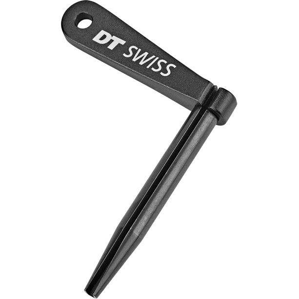

En vanlig ekernyckel funkar utmärkt tillsammans med aeroekrar.
Är nipplarna bara smorda så behöver man inte hålla emot utan man vrider förbi en bit och vrider tillbaks. Åtminstone i min erfarenhet. Samma sak gäller ju i praktiken även runda ekrar. Har du en vridspänning kvar i ekern så risker den att gänga ur sig.
