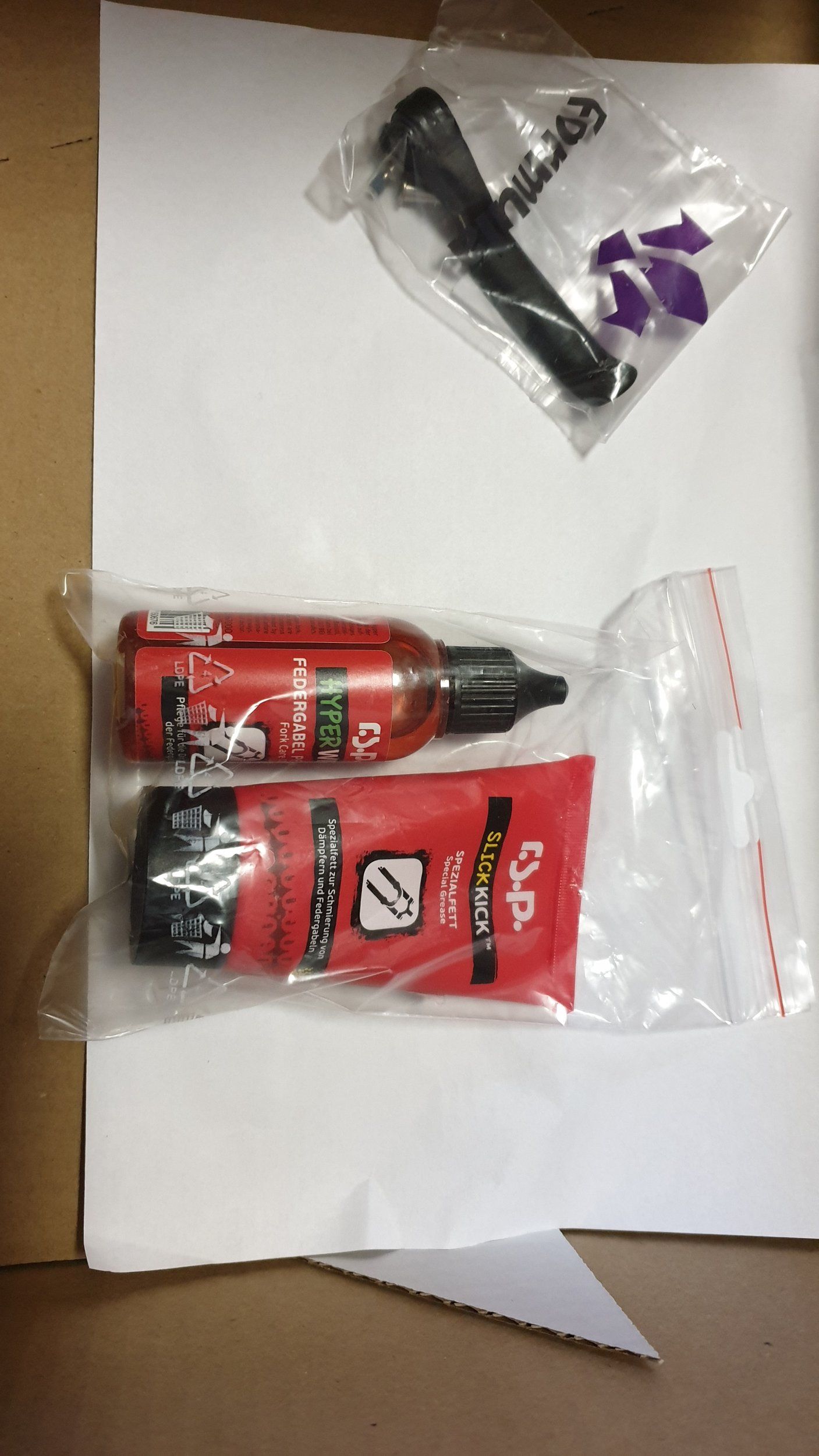

Då var rsp gaffel fett och rsp gaffel service lub beställt. Hade r2 haft racingbros packboxar så hade det blivit sånna med, nu får det bli att börja med riktigt fett samt smörj mellan rundorna.
Återkommer med resultat om någon vecka eller två (:

Vad vilket fett och vilken olja blev det?
Slick kick-fett och hyper viper oil, från RSP då.

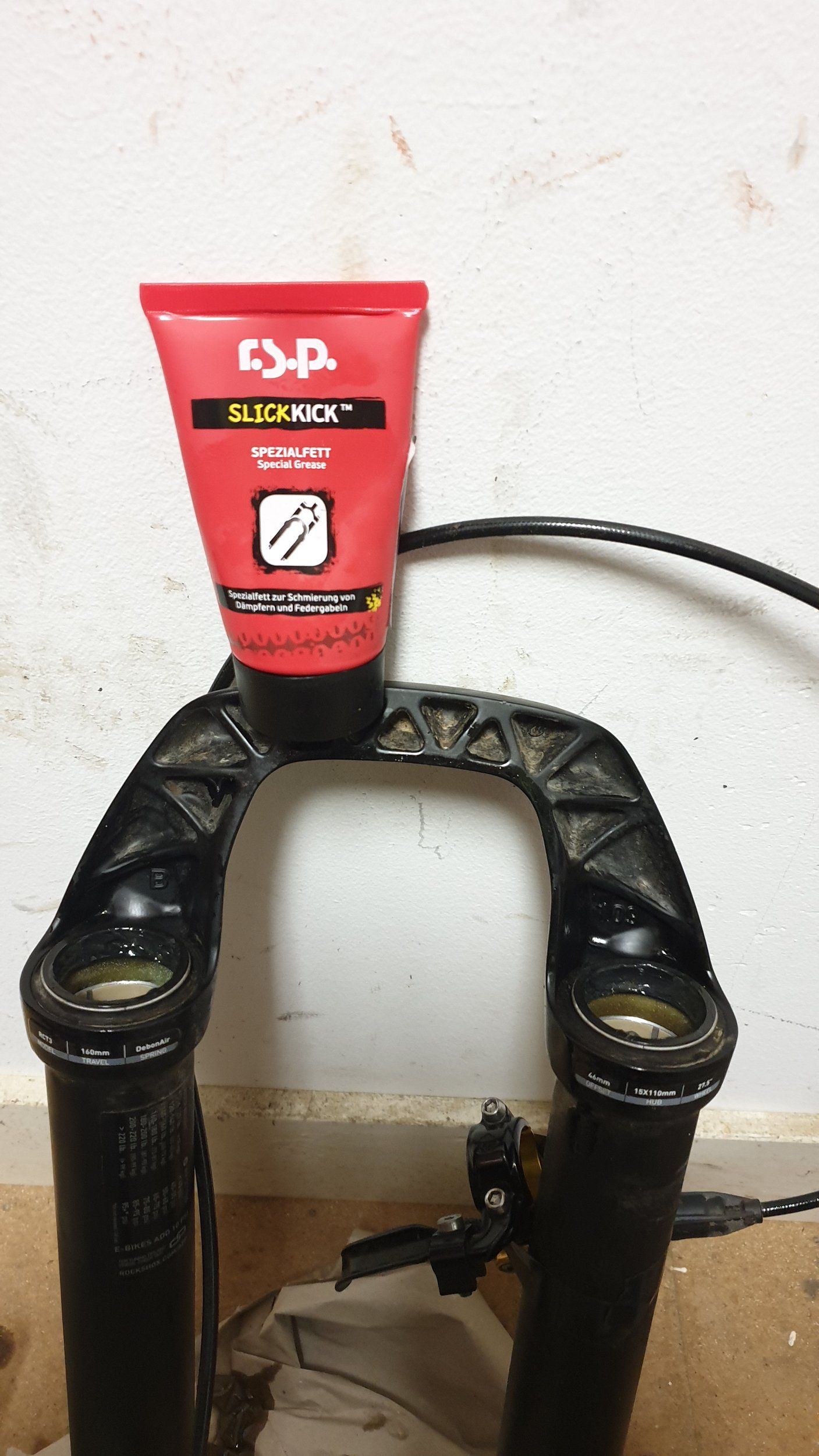

Då ska vi se, lower leg service gjord.
Ska erkänna att jag gjorde inte tokrent nere i nedre benen, men oljan som kom ut var tämligen ren o fin. Låg till o med kvar ett litet litet lager av det gamla fettet.
Skumringarna nyinoljade, rsp-fettet i skeapringarna, o så ihop med allt igen. 10cc olja i resp ben.
Pumpa upp till samma tryck som innan (55psi), och samma underbara glid i gaffeln som alltid efter service.
Så i detta första test är det bara byte av vilken sorts fett som används.
Kommer efter några turer om prestandan försämras något att börja smörja benen med rsp gaffelolja, samt vända hojen några min inför varje runda. Var sak har sin tid.
Obs. Jag använder fox gaffelolja som e 10w, för jag har fortsatt rikligt av sådan.
I ev senare test kommer tjockare olja inköpas samt nya skrapringar. Dessa skrapringar är orginal från 2018, och ät alltså inte bytta. 2020 släppte rockshox uppdaterade skrapringar med vad som ser ut att vara mer plats för fett. Rockshox skrapringar är tillverkade av skf för övrigt.
