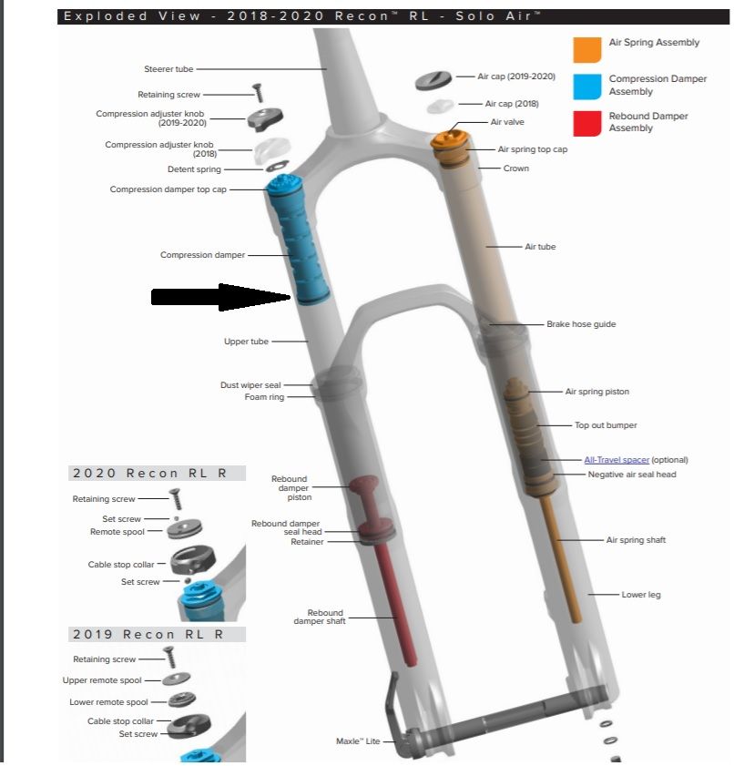

Kompenheten är ute, men den nedre delen som pilen pekar på, är delbar från den övre, de sitter ihop med hjälp av 2 kilar.
Verkar nästan vara att man få ta isär den.

Häll ur oljan, det som går. Sedan så gör du en liten snara av tandtråd och lägger runt axeln som styr ventilen för kompressionen. Dra sedan rakt upp, så skall ventilen följa med.
Troligen så har returen för ventilen, som skall släppa tillbaka all olja, hakat upp sig.

Den nedre delen kan sitta rätt hårt. Jag har fått plocka av ytterbenen och peta underifrån. Jag tog vad jag hade närmast och det var en rundstav i trä.
Edit. Det är när den nedre delen lossnat första gången man lär sig att lirka upp moco-enheten väldigt försiktigt. På de flesta enheter är det inget problem, men vissa är väldigt tighta.
