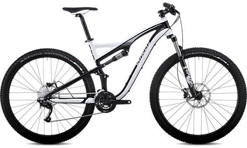

Här är Camber Comp.

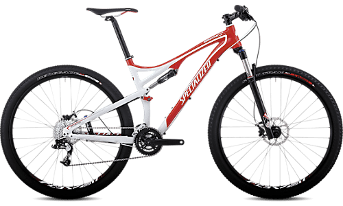

Gaffelvinklar på 29:ers
Prophet skrev:
> Och här är Epic Comp.
Den vill jag ha!
Epic kan nog vara snyggaste 29an?
