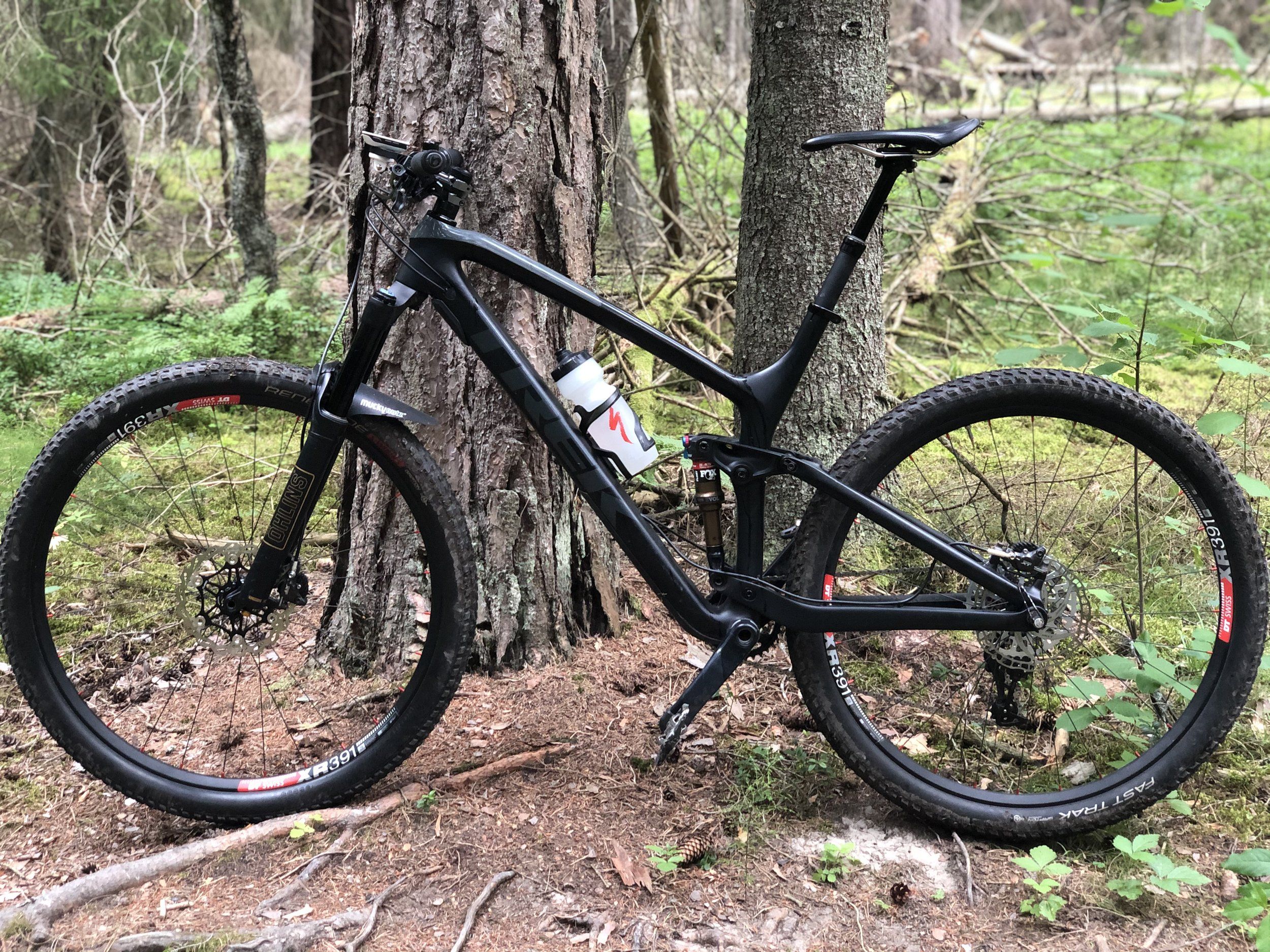

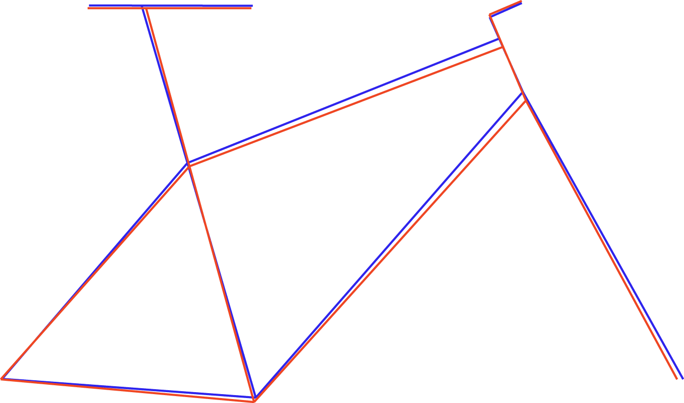

Jag har en Trek Fuel EX 8 2019 som jag är lite sugen på att gaffla upp en aning. Cykeln är i storlek M och jag har den i "low"-läget. Då är den på gränsen till att vara kort för mig (171 cm lång, 426 mm reach). I original sitter det ett spacertorn under styrstammen, och jag tycker det har funkat. Är det helt orimligt att köra 150 mm gaffel? Om jag gör det och tar bort 20 mm spacers och skjuter fram sadeln absolut maximalt så ändras geometrin enligt den här figuren:
Hela cykeln blir ungefär 1 grad flackare och hjulbasen blir 8 mm längre. Vevpartiet kommer nästan 10 mm högre upp, men det känner jag inte är något jätteproblem, med min dåliga teknik slår jag i stenar med jämna mellanrum som det är nu. Reachmåttet från vevparti till toppen av styrrören blir förstås kortare, men det som spelar roll måste ju egentligen vara måttet från vevpartiet till skärningen mellan styrrör och styrstam, eller? Det måttet är i stort sett oförändrat om jag tar bort två spacers. Vad säger happy-expertisen?
