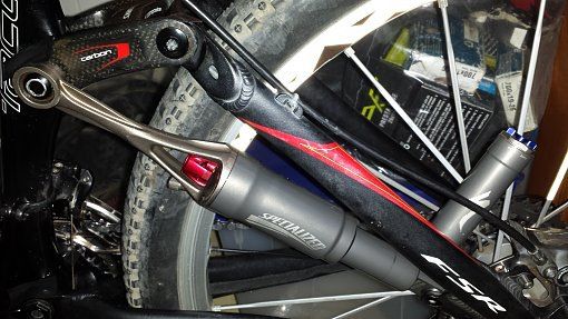

Tjena!
Tjejen har en gammal Specialized Epic Expert anno 2007 vars Brain bakdämpare har slutat att fungera.
Hon trivs väldigt bra med cykeln och geometrin men gunget suger kraft och tar bort suget att cykla för henne
Någon som har någon idé om hur man kan lösa detta?
Har kollat på foxservice.nu men dom verkar inte serva just den här modellen utan bara Fox-Brain enheter.
Hittade någon gammal tråd när någon lyckats bygga om och fylla Brain enheten själv. Men det känns lite avancerat om man inte äger en mekanisk verkstad..
Lite tråkigt att en kassera en cykel för en gammal dämpare inte funkar

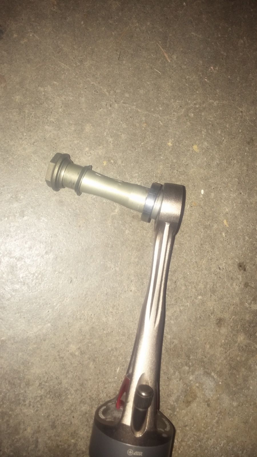

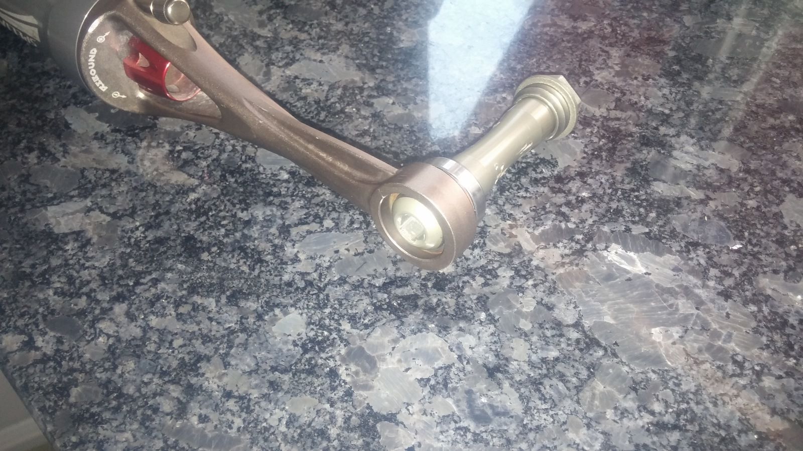

Fick svar från Evalds att dom har utbytes service på dem gamla Brain dämparen?
Nu var det bara problemet med att få bort dämparen från cykeln...
Har lyckats såhär långt:
Men nu har jag fastnat när sista "bulten" i länkaget ska loss.
Sitter någon form av ledlager på på axeln. Är det en bult som håller lagret på plats? Eller är det pressat på plats?
Någon som haft kommer ihåg hur det är? Hittar ingen ritning eller liknande

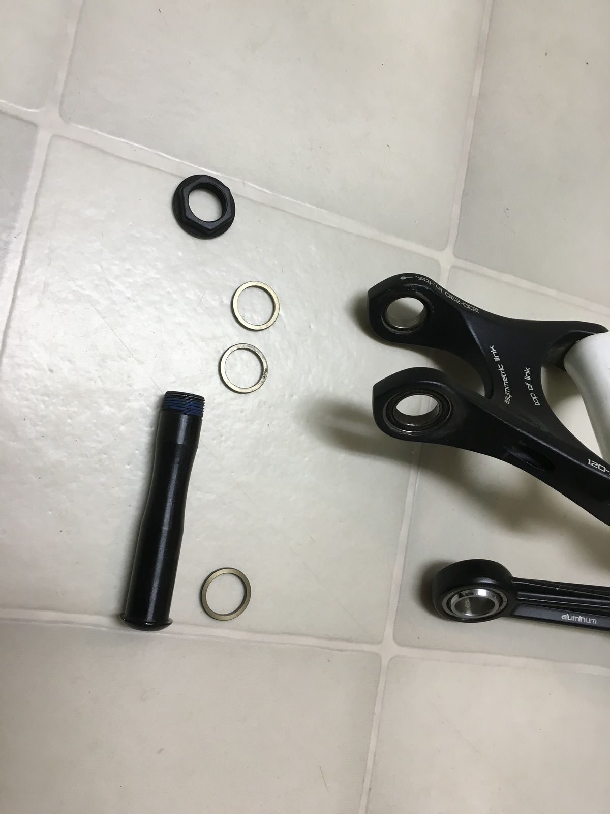

Hej
På min epic Comp 2005 ser det ut enl bilden . Det är en lång genomgående skruv med en mutter i änden . Det var bara att trycka ut skruven ur ledkulan, tajt passning.

Tack TorxE14! Grymt att svara på en månad gammalt inlägg!
Fick svar från Evalds igår att det var kraft som krävdes? Men det lutar nog åt jag försöker skicka in alltihop
