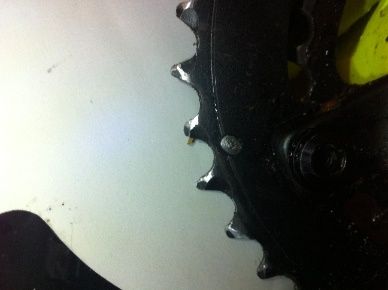

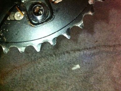

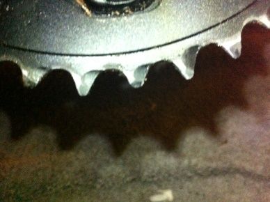

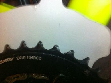

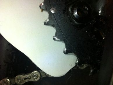

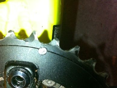

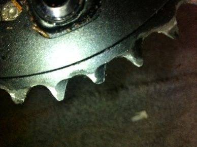

Köpte nyligen en Commencal Meta AM. Titta på klingan i fram nu när jag dushade av leran på den och den ser sliten ut. I mina ögon mer sliten än vad de 6-7mil som jag trampat kan orsaka.
Vad tror ni?
Det har hänt någon gång att kedjan har hoppat av när jag växlat upp till den stora klingan fram. Har varit i lugnt trampande i stan utan att jag stått på pedalerna.

Det är precis som det ska vara! Tänderna som ser lite avbrutna ut är till för att underlätta växlingen, precis som dom fasade partierna på sidan av tänderna.
Gammal klinga på ny cykel?
Helt i sin ordning. De flesta drev har tänder som är kortare eller har avvikande profil för att underlätta för kedjan att röra sig över dem vid växling. Med andra ord: det ska vara så!
När ett drev slits brukar kuggarna bli spetsigare och även lite hajfensformade. I extremfall är kuggarna bara nednötta till små bulor, fast då brukar det vara i det närmaste omöjligt att cykla. Gör en bildsökning efter "worn chainring" så ser du hur det brukar se ut.
