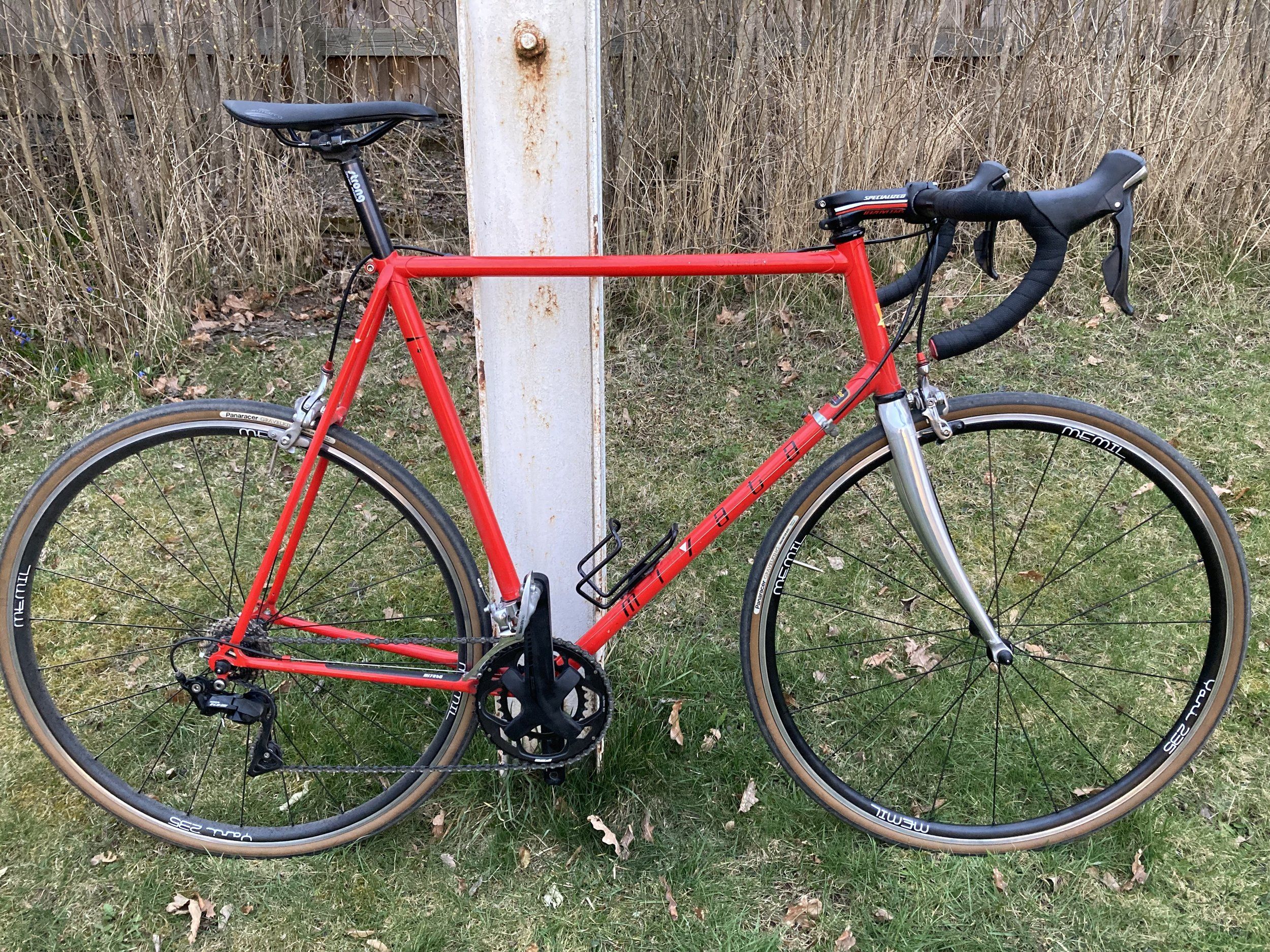

Jag har en Miyata 1-10 som är omgjord i ”neo-retro” stil och jag älskar den cykeln. Jag har lagt mycket tid och engagemang för att fixa den och är oerhört glad både över att ha den och över att cykla på den. Ingen annan än jag själv kan ju avgöra om det är rimligt eller vettigt.
