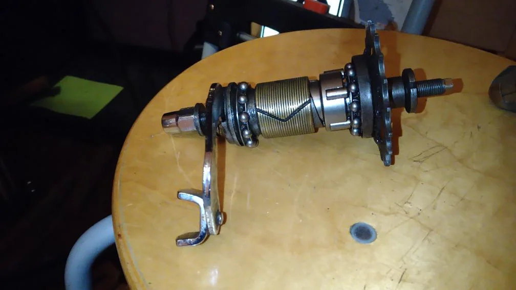

Hej!
Jag har en gammal Hermes (antagligen 50-tal) med likadant nav som bilden jag infogat.
Mitt problem: På senare tid när jag trampar hårt, t.ex. i en uppförsbacke, så blir det ett skrapande ljud och navet gör en massa frivarv. Jag har rengjort insidan av hjulnavet och så även själva navet men problemet består.
Vad kan problemet vara tro och vilken del/delar bör bytas (jag har flera likadana nav att ta reservdelar ifrån)?
Tacksam för svar!
Mvh Hermeslin

Kan inte navet. För en annan låter det som smuts, fett och olja trängt in i frihjulsmekanismen.
Ok, tack för svar. Jag vet inte riktigt själv var frihjulsmekanismen sitter på navet men jag gissar så klart att det är till höger, eftersom bromsen är till vänster. Jag ska testa att lossa drevet och se om jag kan rengöra på ställen som inte syns på bifogad bild.

Frihjulsmekanism är rullarna som sitter precis till vänster om högra kullagret i bilden, när man trampar trycks de ut och kilas fast mot insidan på navet och låser frihjulet. Så kolla rullarna och ytorna där rullarna löper på axeln och insidan på navet.

Supertack! Då hajar jag. Får testa helt enkelt👍

Kör dy lite så kanske det har beckat ihop. Isåfall på med 5 56 för att löda upp. Har du kört mycket så kanske fettet tagit slut. Isåfall dags att fetta upp igen. Då gäller det att trycka in fett. Äldre nav kan ha nipplar där man kan trycka in fett annars så får man trycka in där det går eller när man tagit isär. Det kan även vara en fjäder till en av klackarna som gått sönder. Då bör man byta den.

Sort tack. Jag cyklar mycket så det är nog snarare dax att fetta upp än tvärtom. Ska försöka kolla upp det du beskrivit👍Tack!

TS problem är vanligt. Klackarna i frihjulet greppar inte. Kan vara utslitna eller också har de fastnat i skit och gammalt fett.
