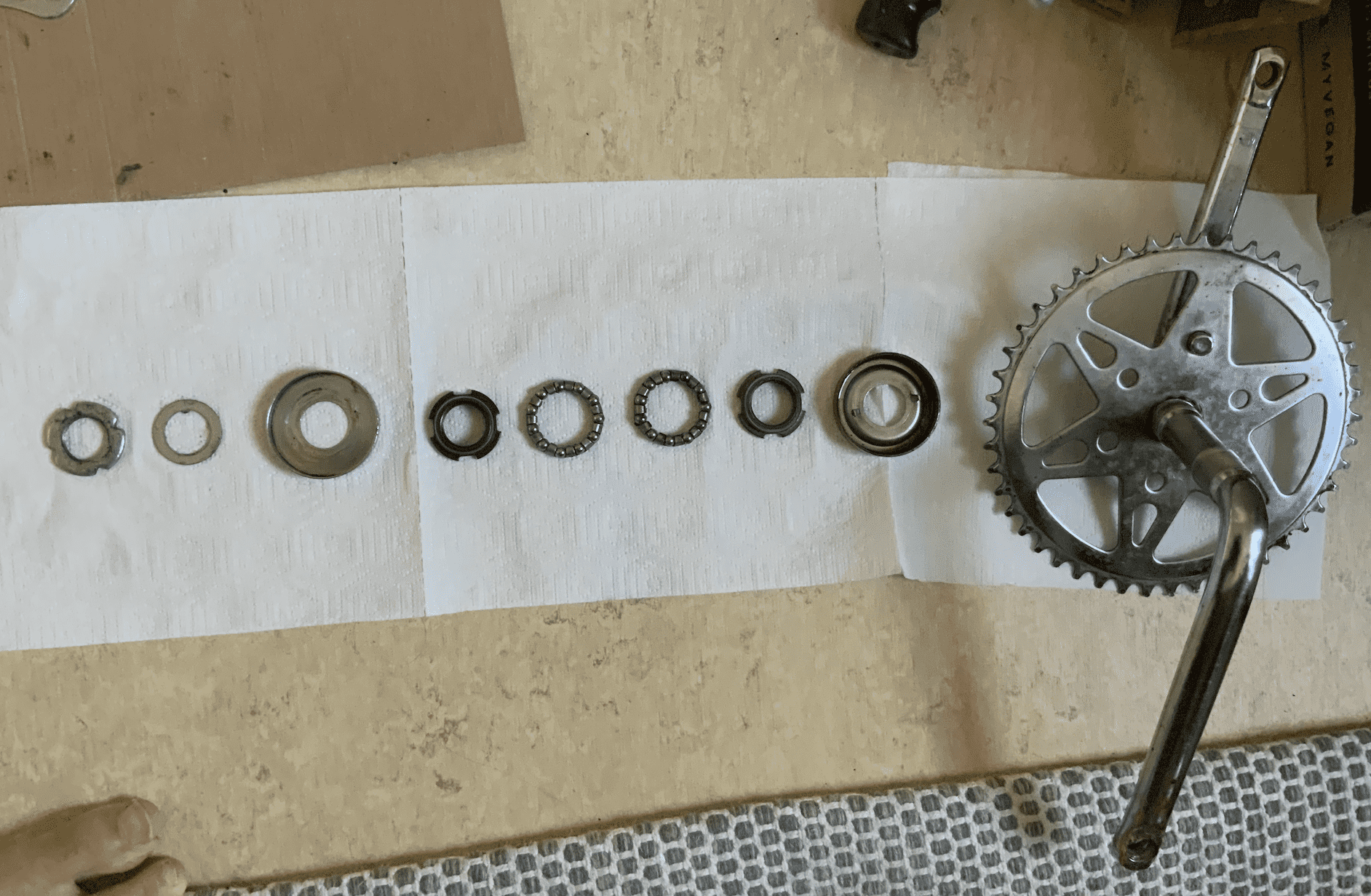

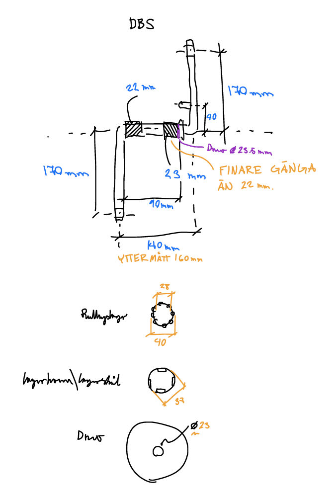

Hej!
Jag har en gammal DBS herrcykel, varvid vevpartiet har gått sönder och behövs ett nytt. Det verkar som jag har av typen Fauber special (enligt hemsida: https://cykelhistoriska.se/old/vevparti2.html), men har upptäckt att det finns en uppsky av olika Fauber vevpartier och verkar svårt att få rätt om man ska beställa. Därmed undrar jag om ni har några tips på vad det är för typ och var man kan beställa.
För att göra det något lättare så har jag mätt vevpartiet (se mått_vevparti), samt en bild på vevpartiet med vevlagret etc. (se bild_vevparti).
Det verkar även vara två olika resningar på gängorna till vevpartiet, där gänga närmast drevet är finare.
