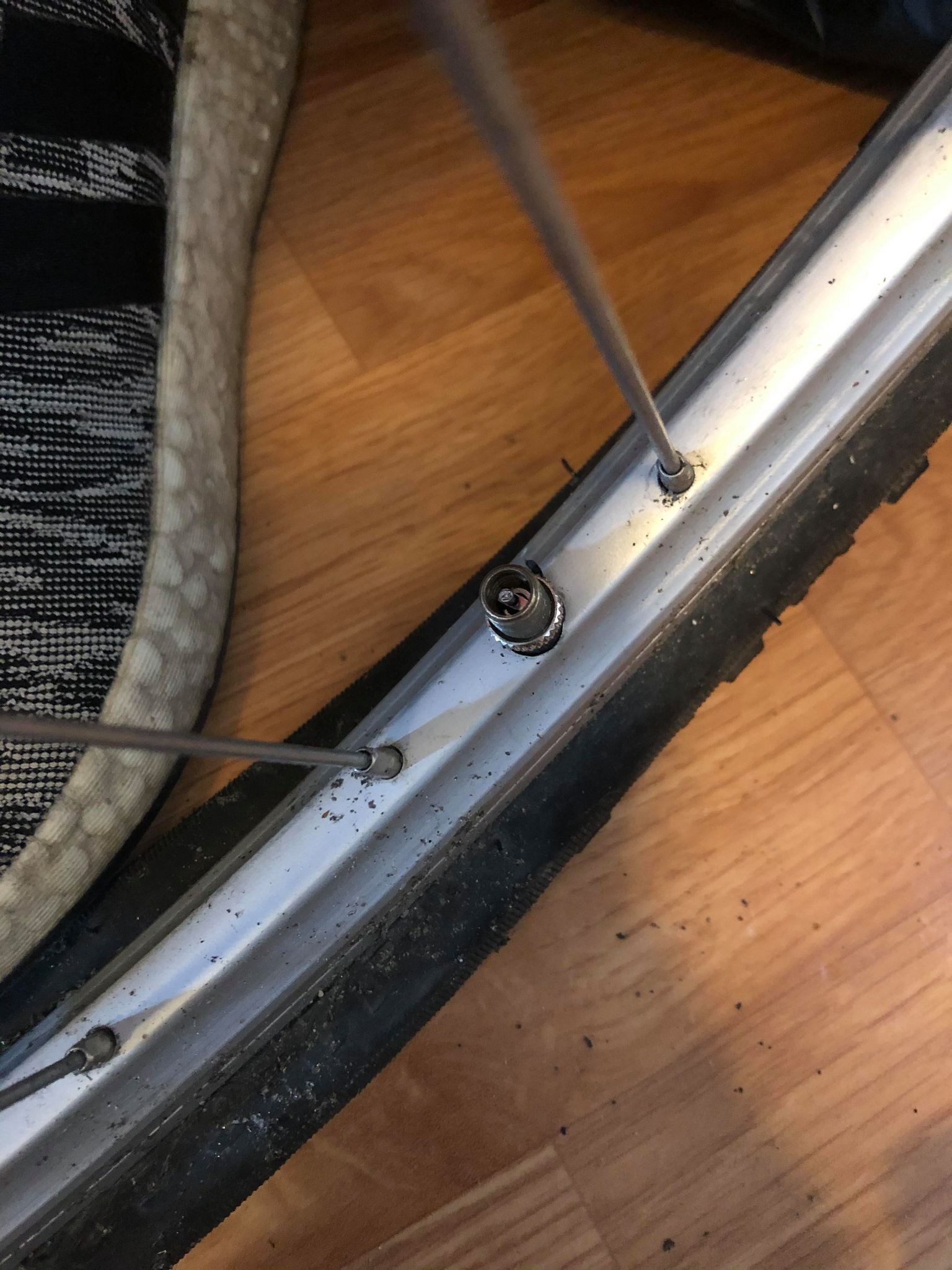

Sitter o försöker pumpa cykeln nu efter den stått ute över vintern (under en jäkla massa snö!)
Bakhjulet verkar inte vilja ta emot någon luft, den är helt platt. Den har en bilventil. Är det däcket som behöver lagas då eller är det något jag gör fel? Har ärligt talat ingen aning och funderar nästan på att bara slänga cykeln och börja åka buss, men hade ju varit skönt om det gick att laga relativt enkelt.
Hade tagit den till en verkstad men jag har ingen bil och cykeln går inte direkt att rulla.

Inte ska du väl slänga cykeln pga ett tomt däck?? Ibland behöver man ta i lite extra innan luften släpps in på bilventiler har jag märkt. Funkar det inte så är det bara att byta slang.

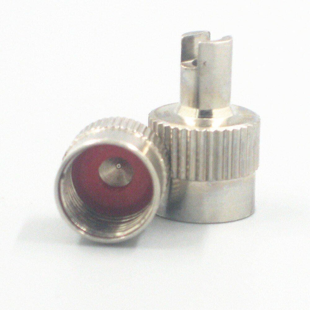

Eller en gammal hederlig ventilhatt:
Edit: Ofta händer det att käglan fastnat, då brukar det räcka med att trycka in "kägelstiftet".
