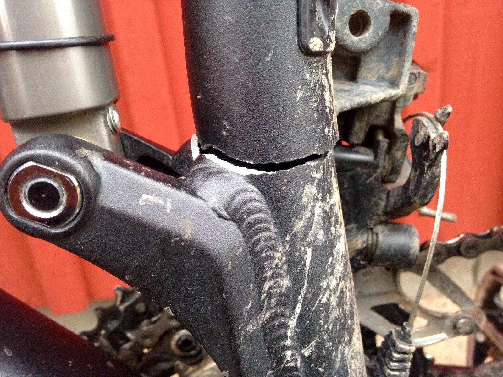

Den 24/4 körde jag ett lopp där min ram plötsligt bröts. Ingen vurpa eller annan yttre påverkan var orsak till detta.

Lite svårt att se skadan på den där bilden, kan du ringa in den?

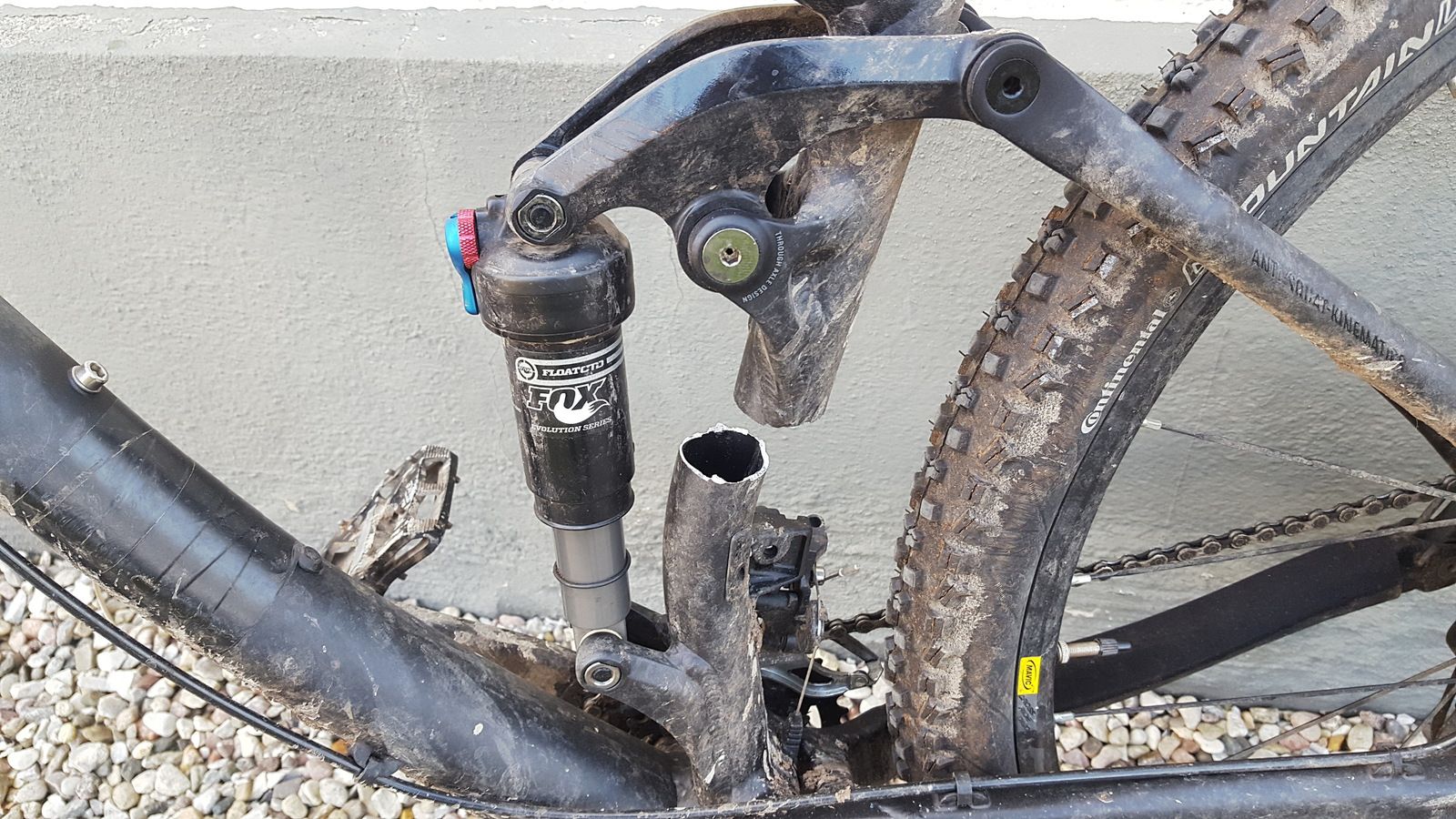

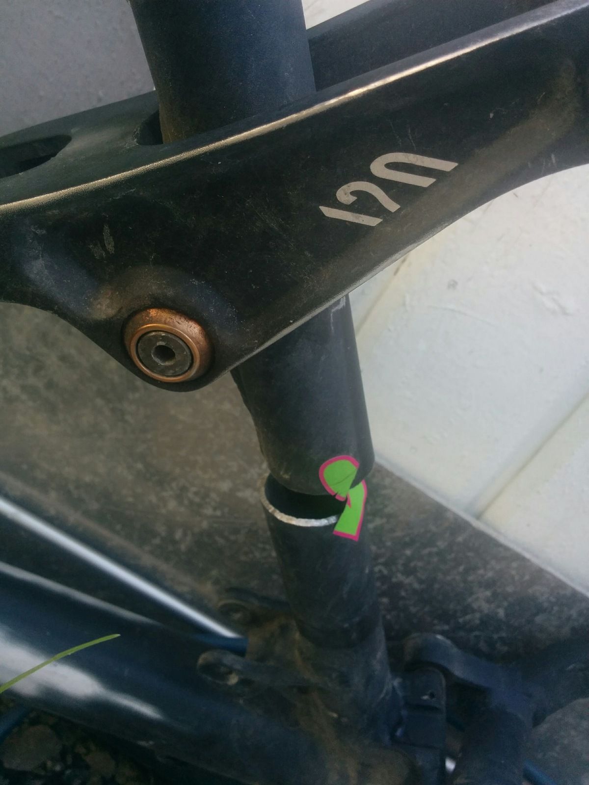

Är också en av många som drabbats av rambrott med bedrövlig garantihantering av Canyon. Hände hösten 2015 på en Nerve 29:a. Ramen gick av på ungefär samma ställe som TS och samma erfarenhet av obefintlig eller ofullständig återkoppling, riktigt korkade svar och resonemang mm. Ofta veckors väntan på svar på mail (trots påminnelser) och svårt att komma fram på telefon.
Från början besked att ny ram skulle beställas och jag skulle få tillbaka cykeln på "ca 2-3 veckor" - ett svar som sedan blev återkommande allt eftersom tiden gick. Canyon hörde aldrig av sej med något besked under hanteringstiden utan fick hela tiden själv ligga på och fråga med några veckors mellanrum (och ibland vänta på svar lika länge). Ca 6 veckor efter rambrottet fick jag en lånecykel (inget dom proaktivt erbjöd, utan fick själv föreslå och fråga efter) som jag skulle få använda de ca "2-3 veckor" det skulle ta att fixa cykeln - för nu var tydligen ny ram på väg. Det var den inte. Inte ens när cykeln var klar hörde dom av sej utan ringde dom och efterlyste cykeln en tisdag och fick veta att den stått klar hos dom redan fredagen veckan innan. Det tog till slut nästan 5 månader(!) innan ärendet var löst och de lyckades även strula i 1,5 vecka med returen av cykeln från deras verkstad i Bålsta
Under samma period har flera bekanta råkat ut för olika ramhaverier och hanteringen av deras ärenden har tyvärr inte varit bättre. För några veckor sedan drabbades ytterligare en bekant av spricka i ram och vad jag hört hittills så har han fortfarande inte fått något besked eller svar överhuvudtaget från Canyon...

Varför går de sönder just där? Vilken "kraft" är det som får det att gå av på detta ställe?
Garantiärende hos Canyon
Svårt att säga utan att jag vet cykelns geometri osv. Min teori är att du får ett böjmoment som sig inte är så stort men tillräckligt stort för att få en spricka att växa vid körning i terräng. För att spricktillväxt ska ske behöver du ha en materialdefekt, i senaste bilden har man fått det från svetsen. Dvs det är inte en stor kraft/smäll som fått den att gå av direkt utan det är cyklisk utmattning. Obs detta är min teori och utan att veta all bakgrundsinformation är det svårt att säga något. Men helt klart är ju att det är ett garantiärende oavsett om det är desigfel eller materialfel.
För övrigt skulle jag skulle inte vara orolig att den ska gå sönder om du kört mycket och den hänger ihop efter 4 år.

Däremot kan jag konstatera att min 2016 har en annan form på det röret, så förhoppningsvis har man iaf lärt sig av misstaget och designat en hållbarare konstruktion nu.

Som sagt, nu har man använt sig av hydroforming (vad jag kan se) till mycket större del och har därmed mer optimerad grovlek på rören samt mjukare former som fördelar spänningarna bättre. I teorin iaf. Nackdelen, om man nu får spekulera lite, är ju att det är lite lömskt att få rätt godstjocklek när man blåser upp rören så.

Mjuka former. Men hallå de går ju av på mitten av sadelröret där det ska hålla emot dämparen. Spelar väl ingen roll om det är hydroformat eller ej där, är ju inte uppe i styrhuvudet där alla ska ha nån gooseneck osv...eller tänker jag åt helvete??
Nja, nu är jag ingen expert på hållf men såhär tänker jag:
Gooseneck-formen ser jag mer som kosmetiskt och kanske för några geometriska fördelar. Men generellt så är det så att ju mjukare former desto hållbarare eftersom det fördelar spänningarna mjukare och bättre. I princip kan man se spänningarna som vågor om det vore vatten, och allt som hade gjort att det samlats virvlar (hål, materialdefekt, skarpa kanter...) gör att spänningarna samlas där varpå du får ett brott. Om du jämför hydroformat rör där du kan göra en lång fin båge vid infästningen med den traditionella varianten där två rör möts med en skarp, får du med hydroformingen bättre fördelning av spänningarna och därmed lägre risk för haveri. Sen hur det blir i praktiken med en svets mitt uppe i allt låter jag vara osagt.

Grundproblemet är länkagedesignen. Reaktionskraften från dämparen plus krafterna i sadelstaget skapar dragspänningar i sadelröret, och detta bigtime. Kolla på hur en vanlig rocker ser ut på de här läckagen och frilägg. Borde användas som skolboksexempel. Att ha ständigt drag i områden som utsätts för dynamiska laster påverkar livslängden negativt även för svetsad struktur. Canyon har förmodligen inte kompenserat tillräckligt för detta tillräckligt i designprocessen och valt för tunn dimension på röret.
Därför har de nu förmodligen väldigt många garantiärenden gällande detta just nu och har därför svårt att hinna svara alla. Ganska naturligt. Låt oss hoppas att de lär sig något på det hela och tillverkar bättre cyklar i framtiden. Alternativet är väl att de skriver ner garantitiden till ca 1 månad. ;)
