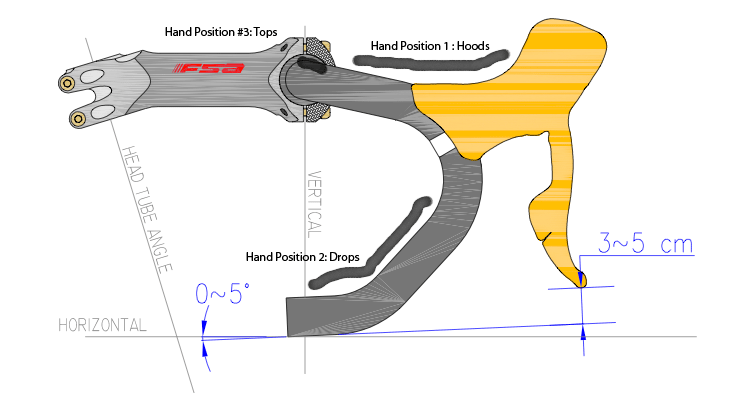

Med bockstyre kommer du att sitta mkt mer utsträckt, se bilden nedan
(Googlad bild)
Som du ser hamnar händerna en hel del längre fram, särskilt när du har händerna i Hand Position 1: Hoods
du bör alltså kolla xtra noga att den nya sittställningen funkar för dig. Det kanske räcker med en kortare styrtapp?
(Googlad bild)

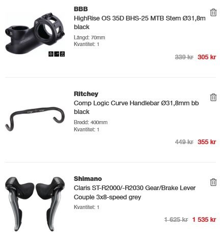

Bra tips. Mina inköp skulle se ut såhär långt.
Jag plockar bara ihop och väntar på fler svar och idéer innan jag beställer. Jag kan kanske uppgradera till 10-kasset (Tiagra) eller kanske klämma ett helt groupset Tiagra 2x10 men då måste jag läsa på hur stor utväxling jag ska ha osv.. Bra start, tack!
