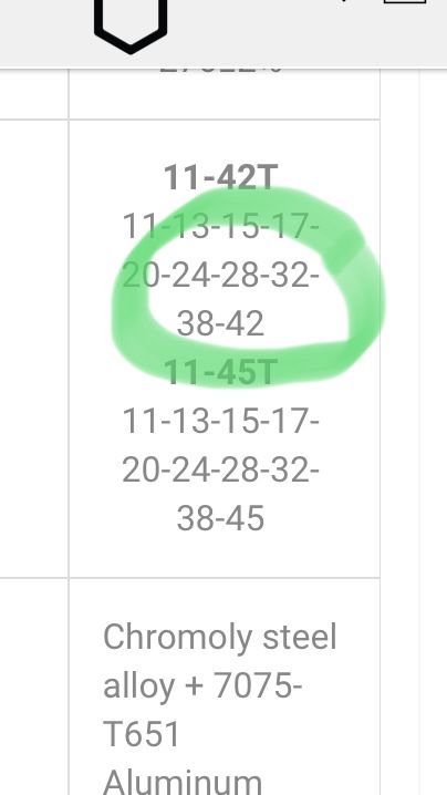

Stämmer det att de tre största kugghjulen på Garbaruks 11-42 10-delade kassett är 32-38-42? Verkar lite märkligt med den stegningen. Bilden är hämtad från Garbaruks egen webbsida och det står samma på till exempel Bike24. Nån som har den kanske kan ge förstahandsinfo.

Om det står på två ställen lär det ju vara så, smidigt för produktionen att ha alla drev utom ett i samma storlek för 11-42 och 11-45

Sunrace hade/har nästan samma på sin 10delsde 11/4/ o 11/42, där är näst största 36 (32-36-40/32-36-42)
Shimano har 37 på näst största på deras "nya" 10delade 11-42.
Så alternativ finns...
