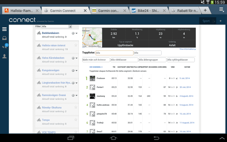

Senaste veckan har segmenten fungerat bra. Segmenten reggas samtidigt som aktiviteten laddas upp. Tidigare har det tagit 1-2 dagar för att se segmenttiderna. Skapade ett segment för två veckor sedan och det var bara jag som registrerades på det segmentet. Zoomade in på segmentet och såg att gpsspåret inte följde vägen speciellt bra. Raderade segmentet och gjorde ett nytt över samma sträcka fast från en annan aktivitet där gpsspåret följde vägen bättre. Det tog inte många minuter innan det var fullt med passeringar från andra än mig själv.

Om jag inte har fattat helt fel behöver man väl dessutom en gpsenhet som har stöd för segment, dvs med en 800/810 får man aldrig in dom i gpsen som just segment.
Men som sagt... Jag kan ha fel ;)
