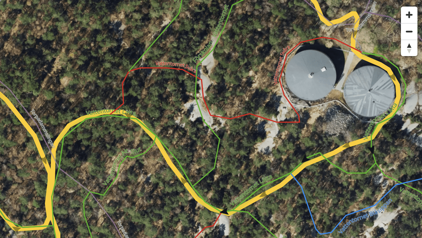

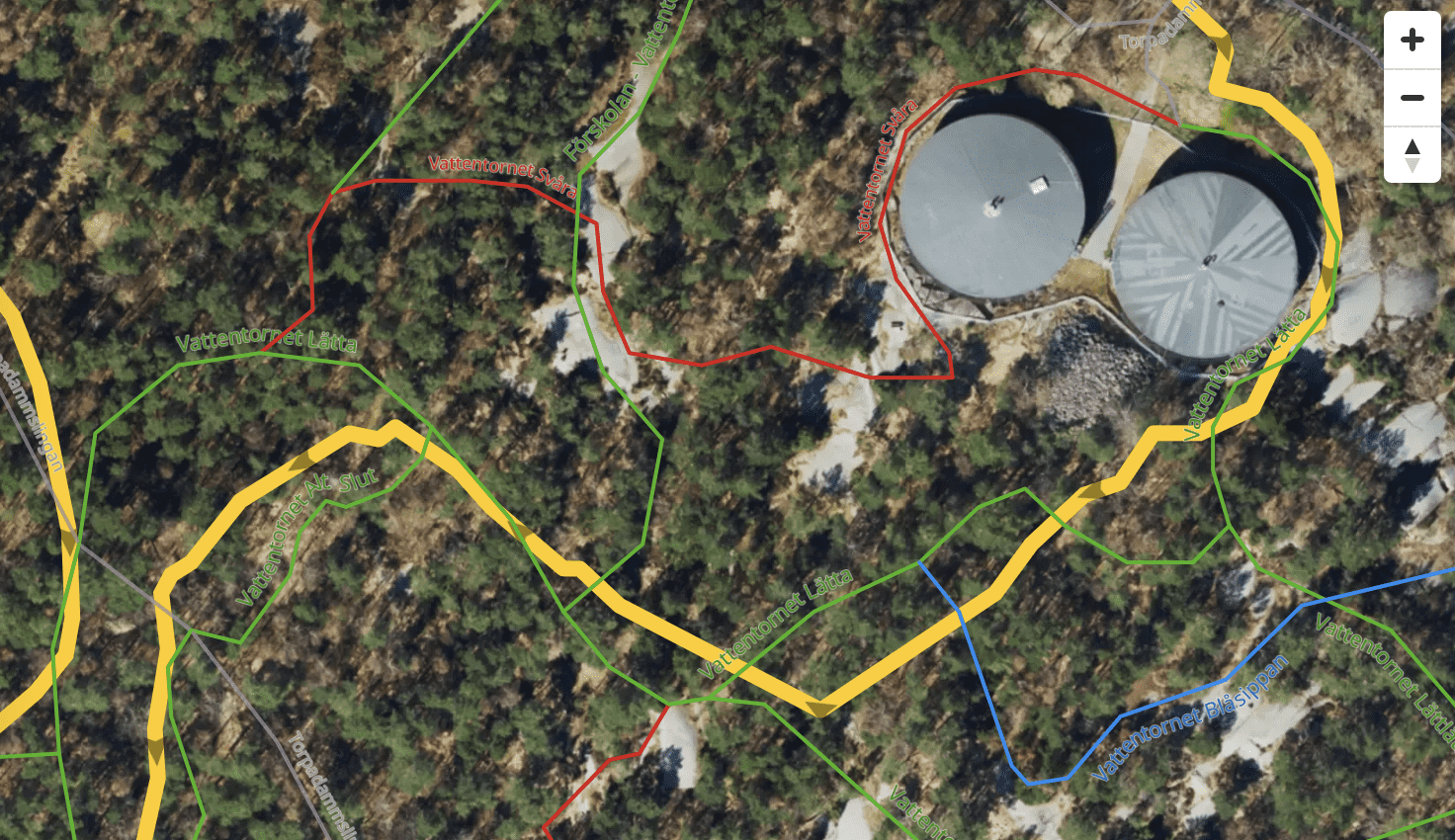

Jag bytte från gamla Explore till 1030 plus för ett par veckor sedan och skillnaden är väldigt märkbar. Samma runda vid två olika tillfällen:
Edge Explore har svårt att avgöra vilken stig jag följer:
1030 plus visar mer exakt dragning än stigarna på Trailforks:

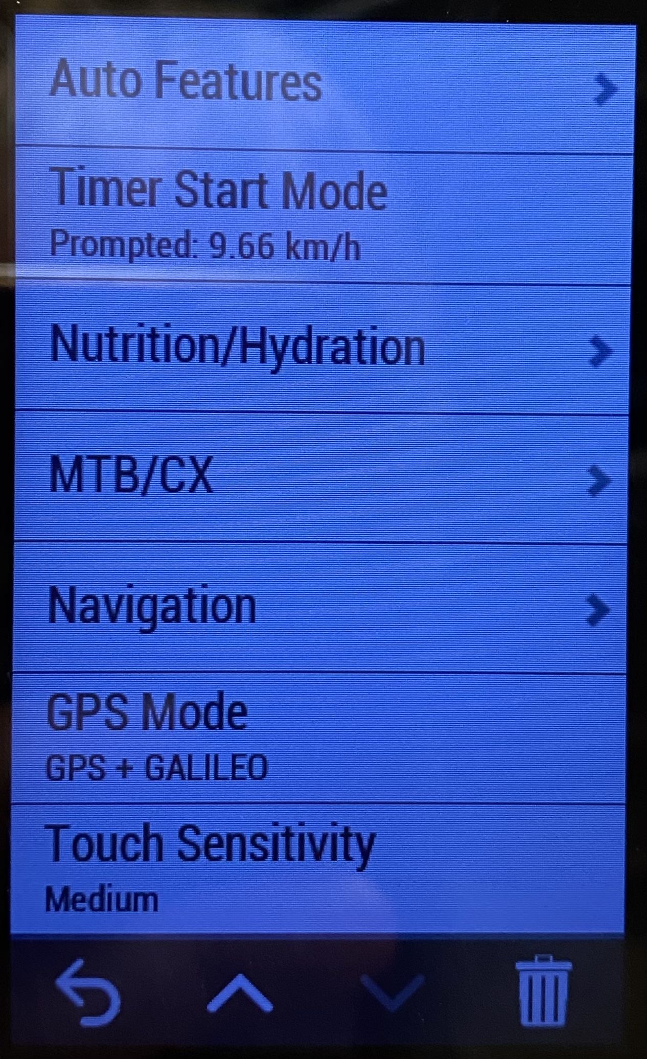

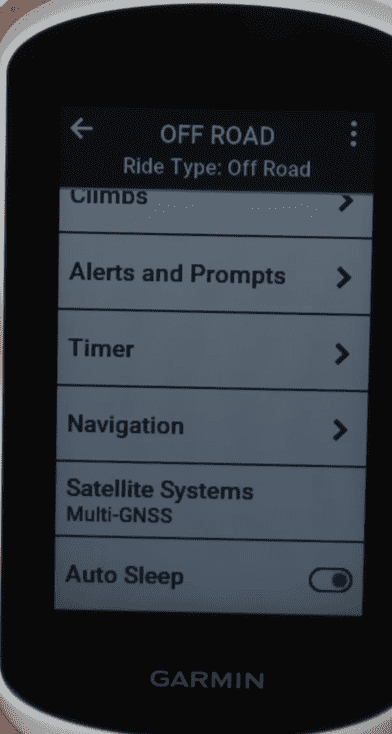

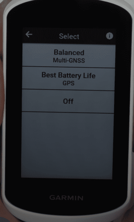

I FesFits review visar de menyinställningarna för GPS.
Titta från 7:05
Hur ser det ut på 830 och 1030+ ni som har såna och kan kolla?
johfo
Garmin Edge Explore 2
då är det uppenbarligen samma val på 1030+ som på 530/830, medan Explore 2 har "Multi-GNSS" iställer för dessa två kombi-val...då är ju frågan vad "Multi-GNSS" egentligen är...mystiken tätnar...
Explore (v1) hade visst bara GPS on/off...så något är ju förbättrat/nytt i Explore 2...men undras vad det är och hur det skiljer sig från det som är i 530/830/1030plus...
