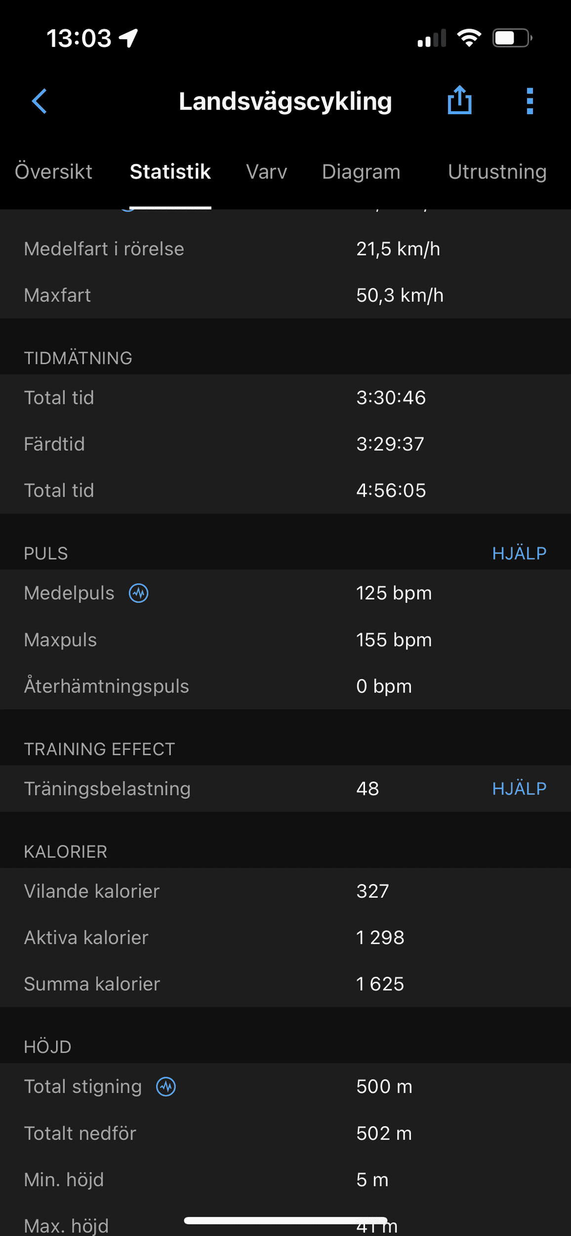

Lite osäker på exakt vad du vill den ska synka in men training effect fick jag in under senaste bikepackingturen som spårade med min GEE2. Min Fenix agerade bara pulsmätare. Ser cykelturer med Exploren i klockan också men det är väl ingen chock.
    58.4 KB · Besök: 65
Jag kanske använder fel begrepp och det är kanske inte samma, men saker som Physio TrueUp, Body Battery mm synkas mellan enheterna och tas i beaktning, dvs att "belastningsmätaren" på klockan räknar in aktiviteter gjorda på Edge Explore
Svarar mig själv, läste recensionen på DC rainmaker och det verkar mest vara att enheten i sig inte beräknar träningsbelastning mm. men sen står det så här
"The cool part is if you’ve got a Garmin watch, it contributes to Physio True-Up, so if you’re riding with a power meter and perhaps have a higher-end Forerunner or Fenix series, this will send the completed ride files to that, where those watches will do all the fancy calculations for training load/recovery (to be displayed on those watches)."
Så jag tolkar det som att det är det jag efterfrågar
Låter som det! Kollade body battery under bikepacking-dagarna och det slutade på 5 varje dag. Då hade jag som sagt klockan på armen under cyklingen, men det är ju inte ett särskilt svårt krav att uppnå. Märkte att Garmin Connect tyckte att jag sysslade med återhämtning under de fyra dagarna, men det var nog pga zon 2-cykling hela tiden, inte för att den missade att plocka upp nåt.
