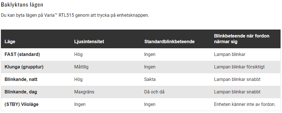

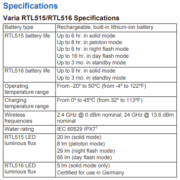

Har haft samma fundering som du så jag tog mig en titt i manualen. Där är det specat att oavsett vilket ljusläge du har (blink, fast sken, osv) så kommer den blinka när en bil kommer oavsett. Efter lite googling verkar enda lösningen vara att gå in i "sensors" och stänga av radarn för att på så sätt alltid få fast sken. Då tar jag hellre en böter än meka med det varje gång. Fantastiskt på en lampa för 2k att det inte går att få helt fast sken om man skulle vilja.
Källa: Tabellen på sida 2
Japp. Manualen är rätt tydlig, det går inte enligt den att ställa in såsom vi vill ha det. Det antyds dock på nätet att det går att mixtra lite med detta via mjukvaran in Garmin Edge, kanske via någon IQ-app? Jag skall forska mer i detta när tillfälle ges.

Blinkande dagläge. 65 lumen i 16 timmar, intensifierat blink när objekt närmar sig. Klart mest användbara läget för mig som mest cyklar ensam i dagsljus.
Klunga (grupprum/peloton). 8 lumen i 8 timmar. Svagt pulserande när objekt närmar sig, annars fast. Jag är inte ens säker på att det kan klassas som blink då lampan aldrig stängs av utan konstant lyser. Nåja, läget är ändå såpass snällt för ögat så att jag kommer att använda detta läge i mörkerkörning. Jag tror inte ens en polis med en dålig dag skulle höja på ögonbrynen. Jag kommer även att använda detta läge i gruppturer.
Fast sken. 20 lumen i 6 timmar. Blinkar när objekt närmar sig. Detta läge finner jag ingen användning för.
Blinkande natt. 29 lumen i 6 timmar. Blinkar snabbare när objekt närmar sig. Detta läge finner jag ingen användning för.
Standby. Ingen aktivitet, batteriet håller i 3 mån. Varför inte bara stänga av den? Detta läge finner jag ingen användning för.

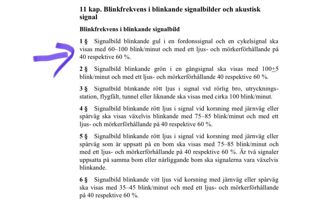

Sedan så tillkommer föreskrifterna:
Visa bilaga 684144
Oklart var 200 blink/min kommer från. Detta är trafikföreskrifterna från 2014.
Det där är som sagt trafiksignaler som nisses skriver.
200 blink per sekund kommer från det explicita kravet på belysning på just cykel.
