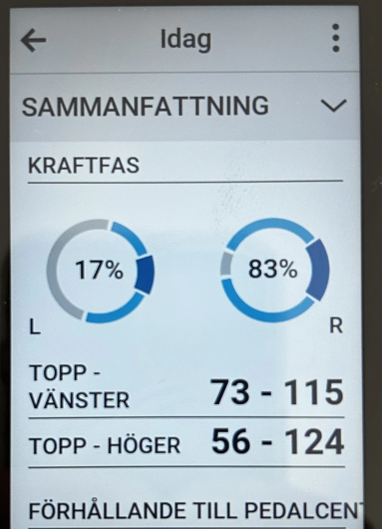

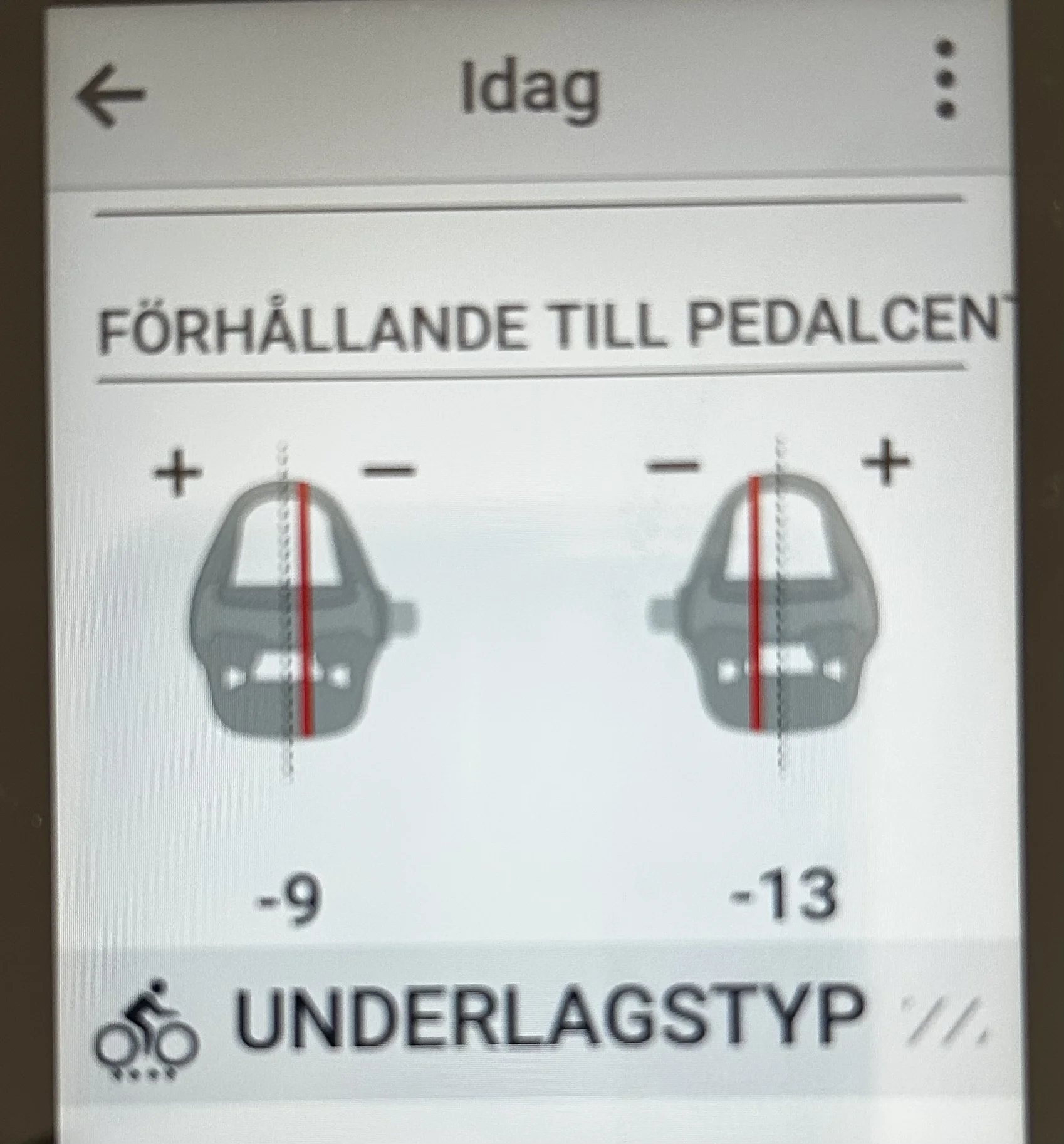

Jag kör med Vector 3, men har problem med att de tappar effektmätning, dropouts, ojämna värden mm.
Garmin frånsäger sig all support då de släppt ersättaren Rally.
Någon med samma fel som löst detta?
FW 3.80 i pedalerna, Garmin Edge 1030. Allt uppdaterat men fortsatta problem

Garmin Vector 3 Problem
