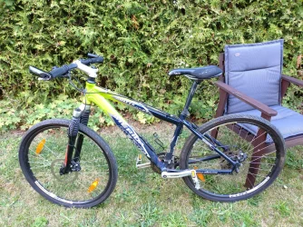

Jag är en relativ novis på cykelfronten som hoppas att ni kanske kan ge mig lite råd kring eventuellt ramköp. :)
Jag har en gammal Merida som stått i garaget sedan jag som otacksamt barn fick den och kort därefter slutade med cykling och blev för stor för den. Min initiala tanke nu var att sälja den, men jag tror inte man får så mycket för den. Samtidigt så har jag dessutom blivit sugen på att skaffa mig en gravel bike som rolig vardags/pendlarcykel, något i stil med en begagnad Kona Rove.
Det var nu min (förhoppningsvis) smarta tanke slog mig: istället för att köpa en hel gravel bike kanske jag bara kunde hitta en lite större ram och återanvända komponenterna från min Merida och på det viset få ihop en okej cykel men spara lite pengar? Mina önskemål på ram skulle vara en stålram (eller titan, men då antar jag att det alltid blir väldigt dyrt) i okej skick till ett inte allt för högt pris. Nu då till mina frågor:
1. Verkar detta som en möjlig och kanske t.o.m. bra idé?
2. Vad behöver jag tänka på när jag letar ram? Jag tror mig ha läst att det finns olika sorts gängor på vevlager, finns det andra delar som inte passar på alla ramar?
3. Förutsatt att detta skulle kunna funka har ni några tips på ramar? (Du kanske t.o.m. äger en ni vill sälja?) Min teori är att det kanske kan vara svårt att hitta en stålram med fästen för skivbromsar för min bild av utveklingen kring mtb är att aluminium var materialet som gällde när skivbromsar gjorde sitt intåg, men jag kan ha helt fel.
Tack på förhand!

Din klenod kommer tyvärr inte erbjuda någon möjlighet till att spara pengar när det kommer till en ny cykel.
Ge en novis råd kring ramköp för gamla komponenter
Du menar att det är billigare att satsa på en komplett cykel istället för att ta komponenterna från denna och sätta på en annan ram?
Det går ibland, kanske, att göra en god affär av en sådan lösning. Dessvärre inte med den cykeln och dina förkunskaper, tyvärr. Leta "rätt" cykel begagnad istället - lovar att det är en bättre lösning på alla vis!
Edit: förtydligar lite för att inte bara vara en tråkig jävel..
Du har fel hjulstorlek och axelstandard för att bygga en gravelhoj. Det går men behövs ett gäng speciallösningar som antingen blir dyra eller kräver kunskap/mekkunnighet som du i nuläget saknar. Även om det SKULLE gå att få ihop en fungerande cykel skulle det krävas att du hittar en kompatibel ram (svårt med 26-tumshjul, stål och skivbromsar på samma gång) samt att du skulle vara låst till rakt styre samt väldigt tråkiga komponenter i form av undermåliga bromsar och skittråkiga växlar.
Sammanfattningsvis skulle det krävas en ytterst specifik ram, samt ett gäng smågrejer som sammantaget gör att kostnaden inte står i proportion till cykeln du i slutänden får.

Tack för det mer utförliga svaret. Nu har jag en bättre bild av vilka problem jag skulle stå inför. Det låter som jag antingen skulle försöka hitta en nyare gravelcykel eller en färdig gammal mtb i rätt storlek om jag väljer den typen av cykel.
