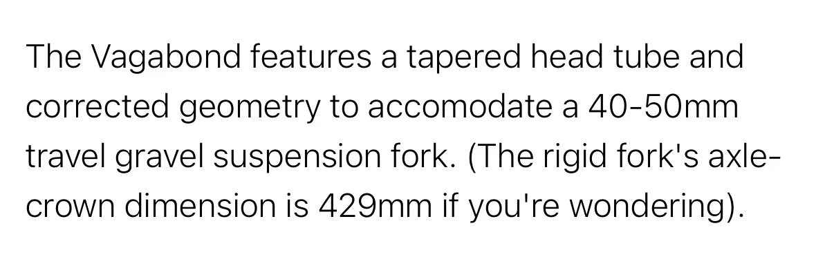

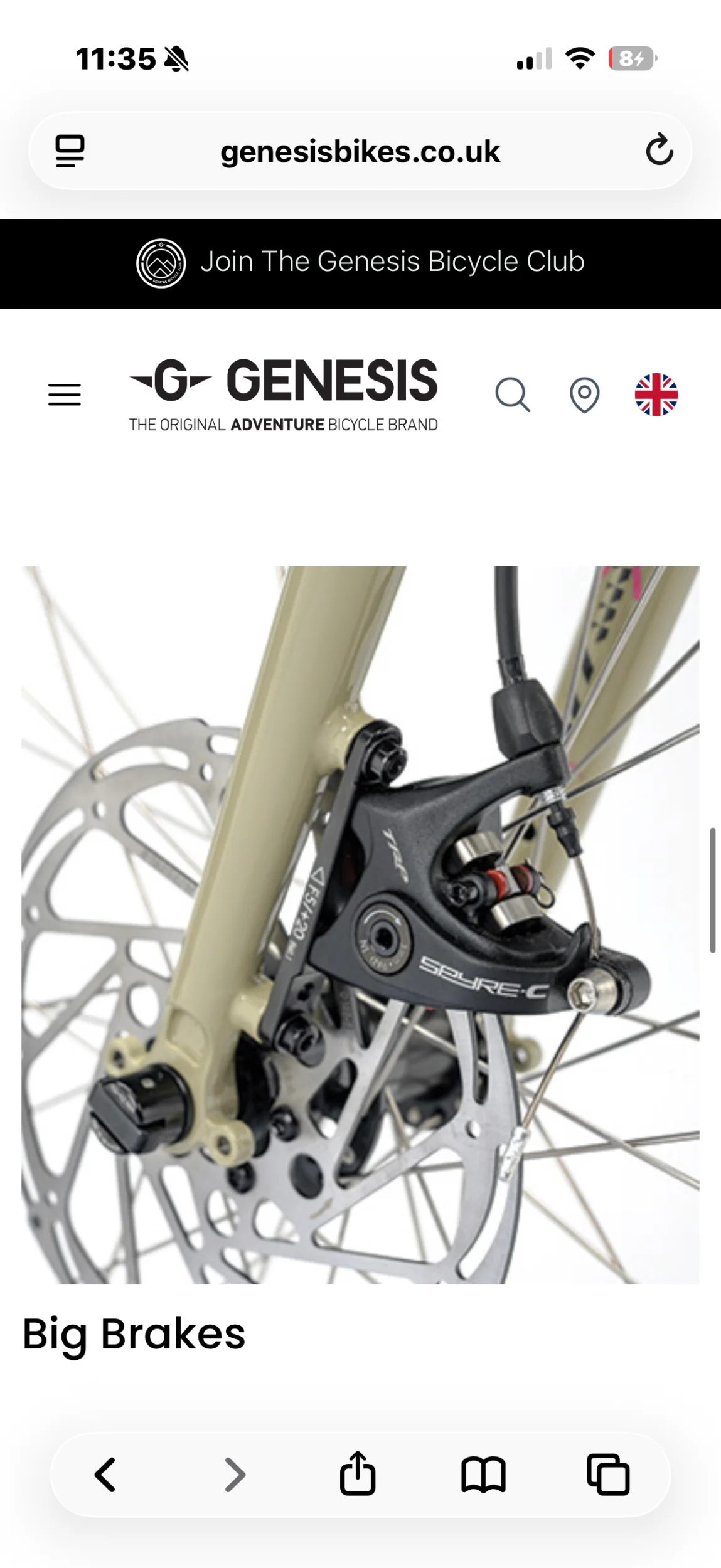

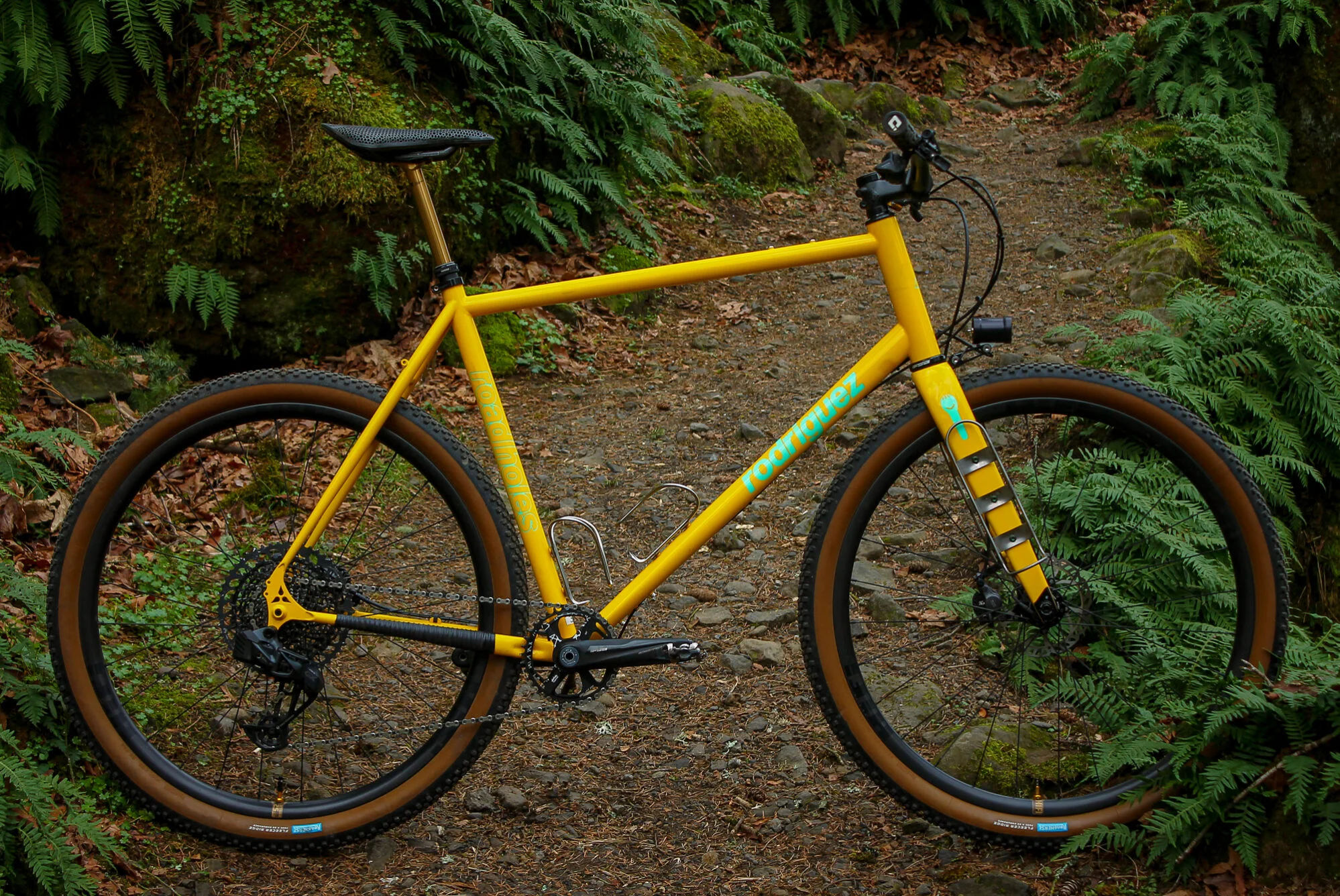

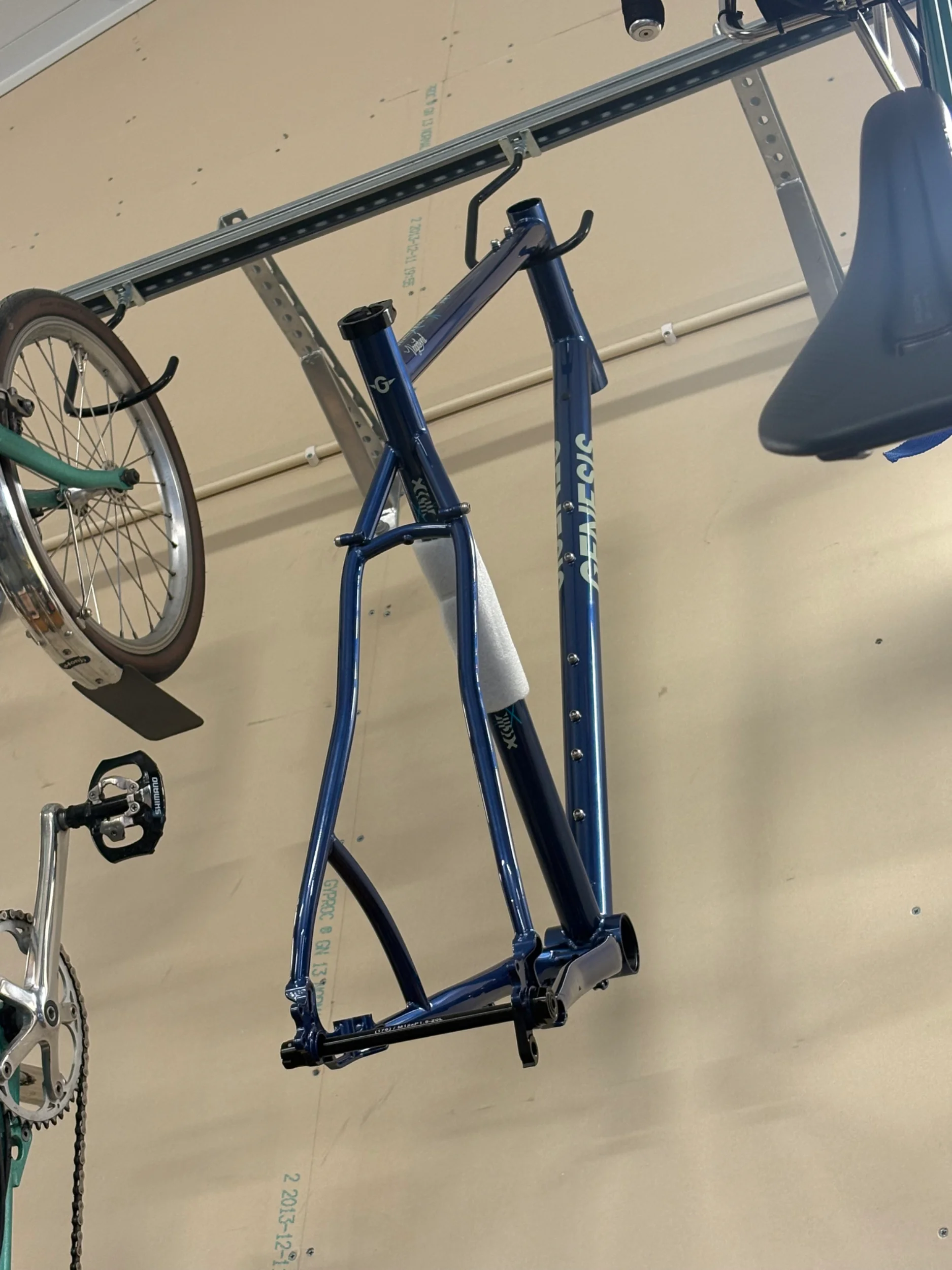

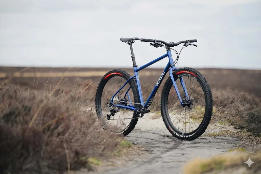

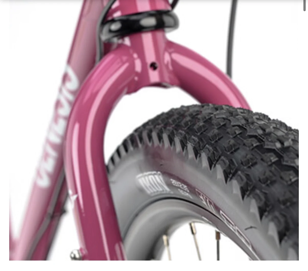

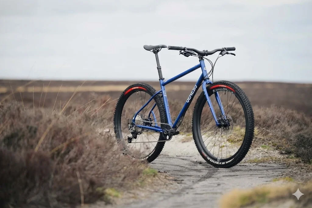

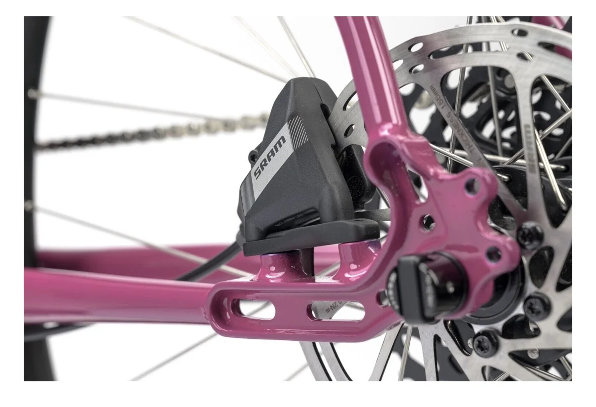

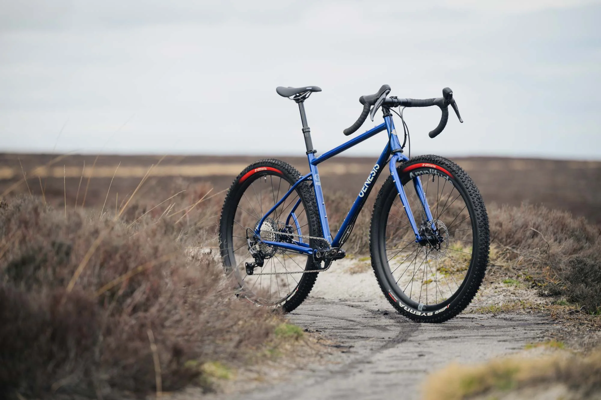

Ok, oklart varför jag höll det hemligt men tror det är någon form av rädsla för att folk kommer tycka jag är tokig och därtill helt insnöad på ett enda märke. När det kommer till känslor är man inte alltid helt objektiv och jag har någon form av förkärlek till Genesisramar och när de släppte en uppdaterad variant av sin Vagabond till 2025 så tyckte jag den såg för jäkla bra ut. Inte som bockstyrecykel egentligen av lite olika anledningar, men väl som mtb - förutom sadelrör och kedjestag då.
Inte helt nöjd med färgen kanske, men det är sällan man får välja färg på cyklar...
På bilderna gissar jag att det är storlek large. Har nog inte sett en enda bild på en ram som ser riktigt stor ut, och det finns inte en enda bild någonstans på en dylik ram med rakt styre vad jag har kunnat hitta. Så man får visualisera lite grann.
Tror den kommer bli kalasbra som ATB och för det mesta som jag tänker mig, även om den inte blir optimal på varenda liten punkt. Supersvårt att komma dit när man har så specifika önskemål som jag har..
KLÅPARVARNING!

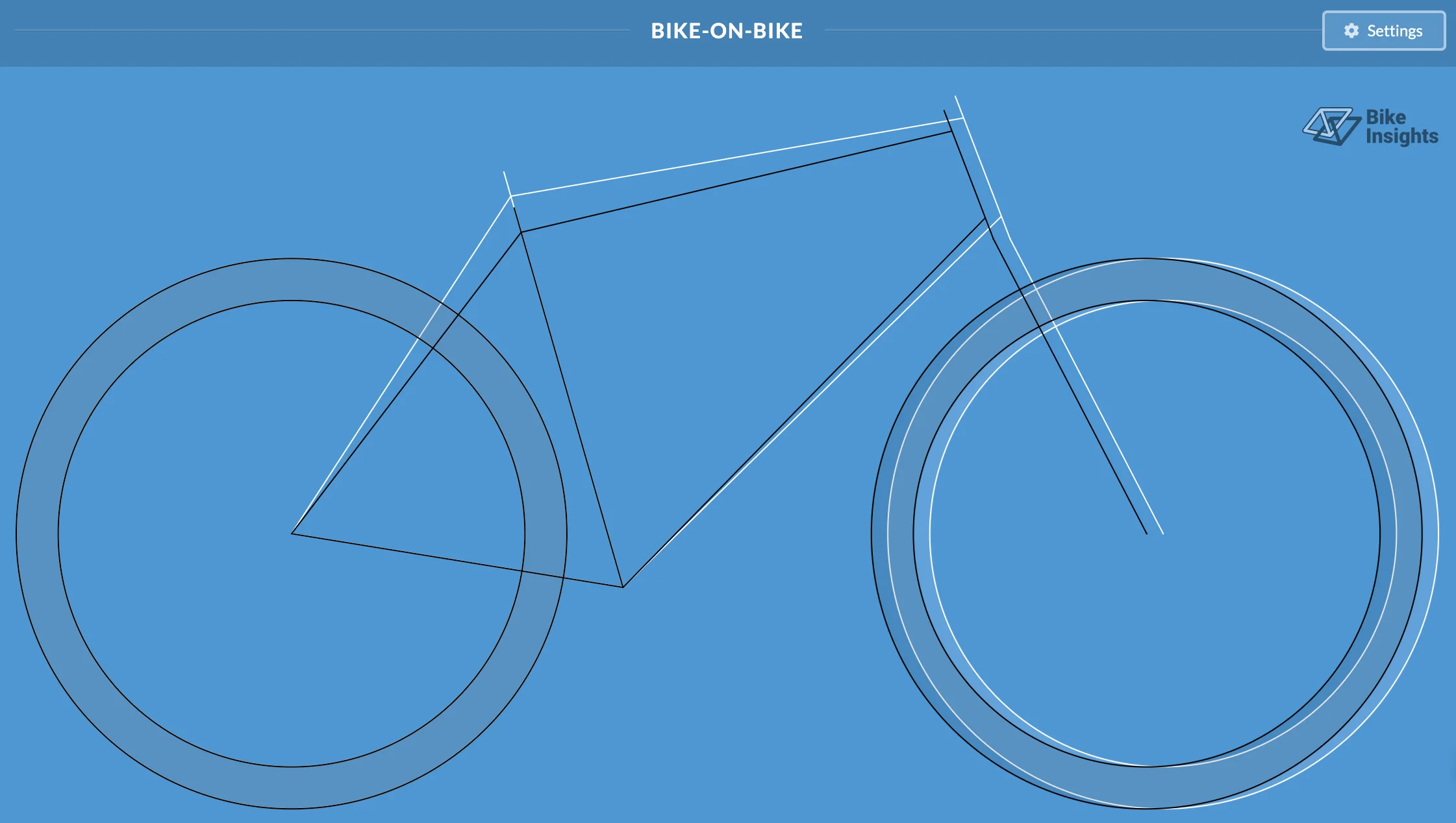

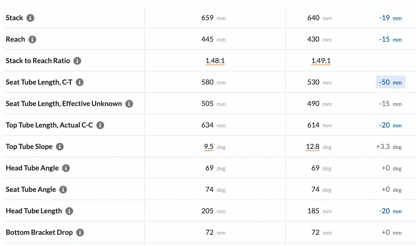

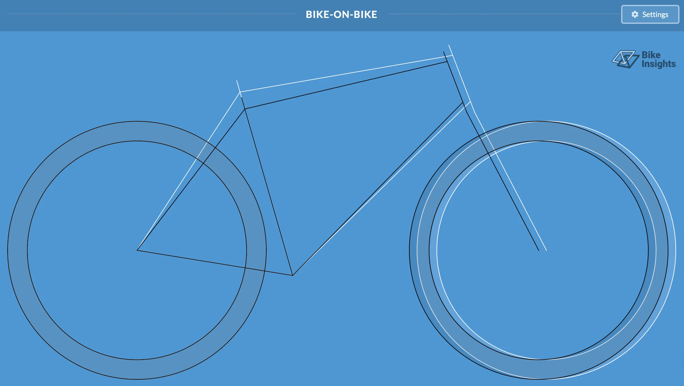

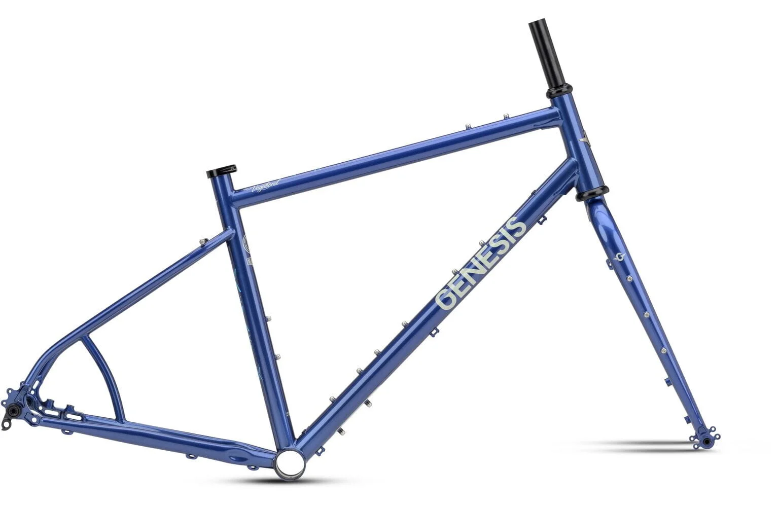

Nu när jag skrev det här inlägget gjorde jag en grej som jag inte ens tänkt på förut. Kollade geo mellan L och XL, men har som sagt inte ens haft tanken på L då en bockstyrecykel alltid är för kort hur man än gör i princip. Ser då att large bara är 1,5 cm kortare än XL, men däremot så har den 5 (!) centimeter kortare sadelrör. Suck! Trodde inte det var så längre att cyklar bara byggde på höjden när de gick uppåt i storlek. Vad gör jag nu? Ändrar till L? Vill ju verkligen inte ha en kortare cykel än den här i XL..
Visa bilaga 832895
Visa bilaga 832896
Visa bilaga 832898
Visa bilaga 832897
Visa bilaga 832899
Fin! Den finns med på min shortlist över cyklar också (med rakstyre alltså)
Visa bilaga 832895
Visa bilaga 832896

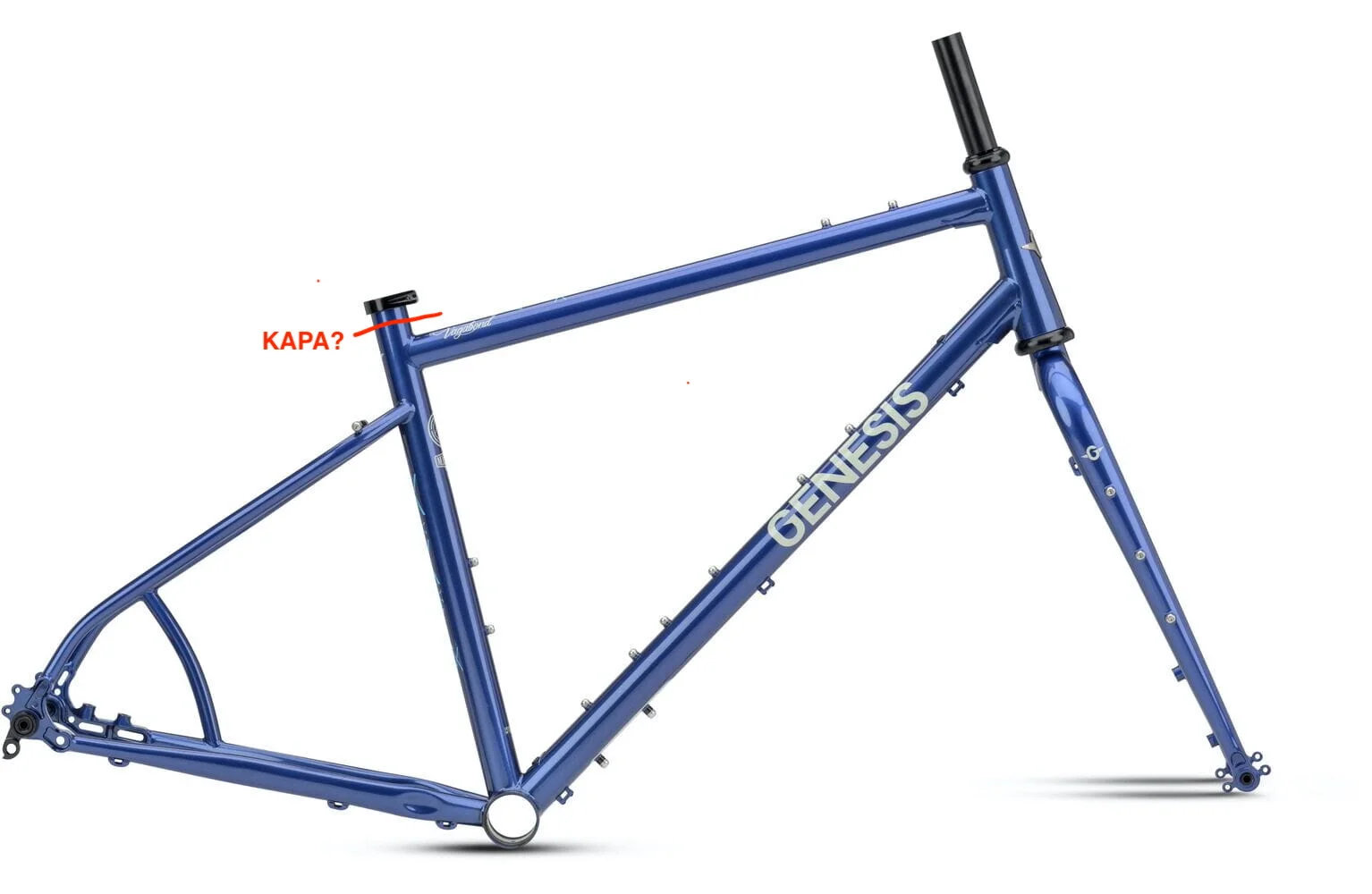

exempelvis en oneup 150 mm-dropper påstås bygga 180 mm topp stolpklämma till center sadelräls. googlade fram din befintliga genesis croix de fer, och grovt ögonmåttat ser det ut som en 58 cm precis som nya, och att det kanske till och med är mer än 180 mm från topp stolpklämma till center sadelräls?
Geofunderingar helstel mtb
Jag mätte på min befintliga, gjorde lite jämförelser och kom fram till 120 mm kvar på nya ramen. Behöver hoppa studsmatta en stund nu, men vidare mätningar kommer! 😛

Den röda kap-linjen var min första tanke också när jag såg ramen, men för garantins skull kanske det är bättre att byta till L?

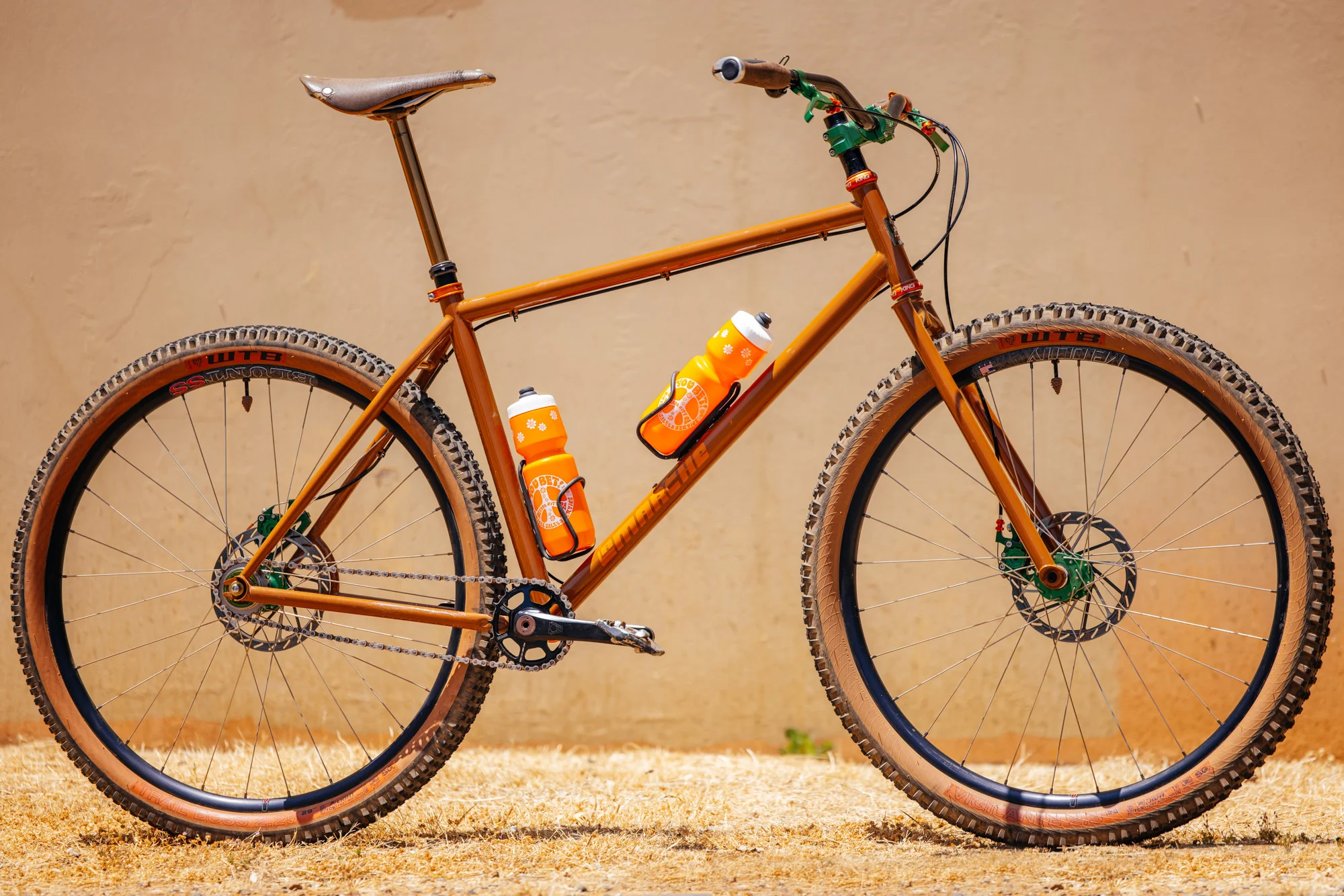

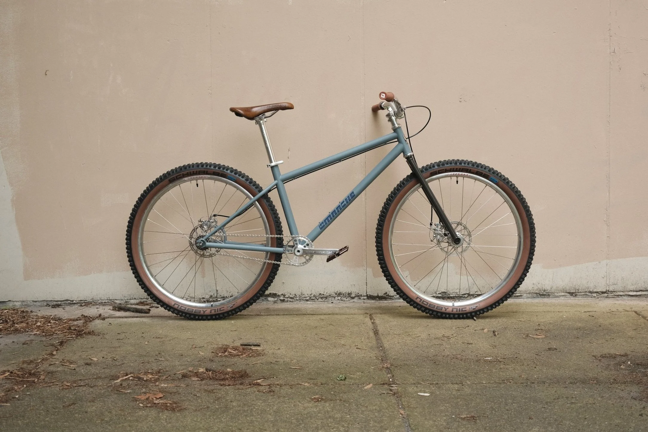

Har Univega XXIX nämnts i tråden? Minns den från en tid då 29 var relativt nytt och helstelt och singlespeed populärt. @jomper hade en? Kommer ihåg att jag tyckte den var snygg, mycket på grund av att den inte hade dämparkorrigerad gaffel. Men det var också en tid då det inte pratades om geometri som nu, så hur den egentligen var är jag osäker på.
Sen kan man ju göra som jag gjort med min frankenbike: inte analysera så mycket utan bara sätta i en lägre gaffel. Det funkade, rullat för kortpendling och ärenden i typ 8-10 år.
Nix jag hade en Unit, den var inte heller dämparkorrigerad men hade högst old school 29:er-geo i övrigt, inte så poppig som Canifielden jag bytte till sedan.
