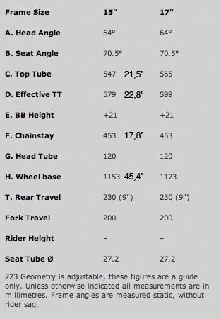

Grundläggande MTB geometri:
Storlekar:
Jag har noterat att många köpare av dyra cyklar knappt lägger
vikt vid cykelns ramstorlek, det baseras på en mycket dum generalisering
att storleken Medium skulle passa de flesta. Väldigt ofta ser man
köp & sälj annonser där storleken ej finns angiven, även fast
den är långt viktigare än vilka bromsar eller vilken sadel som
sitter monterad. Jag har också sett skräckexempel på hur cykelhandlare
rekommenderar helt fel storlek till sina kunder.
Mer kunskap till folket!

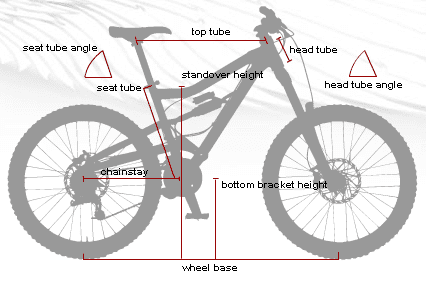

geometri.jpg ht=235

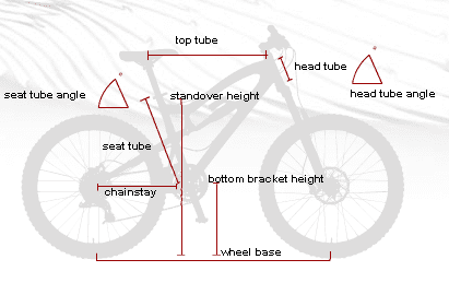

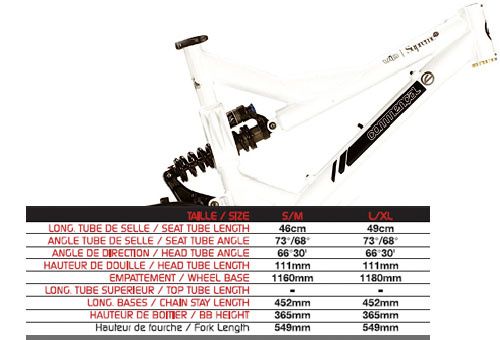

Seat Tube:
Storleken på en cykelram anges ofta i S / M / L precis som när
vi köper kläder. Den kan även anges i " (tum) och det man då
mäter är avståndet från vevpartiets mitt till sadelrörets topp.
Dvs "seat tube" (enligt vissa anger man måttet mellan vevpartiets
mitt och mitten av toptube)
Detta mått kan vara en anings vilseledande, speciellt när man
jämför cykelmodeller från olika tillverkare. Olika ramkonstruktioner
kan ge en otrolig skillnad i just sadelrörets längd.
Att använda detta mått som referens till cykelns storlek anser
jag vara väldigt föråldrat och dumt, så vi lämnar denna siffra
endast som försäljningsargument för inkompetenta säljare.
För att förändra egenskapen Seat tube behöver man endast höja
eller sänka sadeln, vilket gör den till den i särklass enklaste
geometridatan att ändra på egen hand.

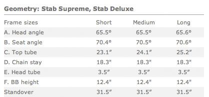

jackal.png ht=251

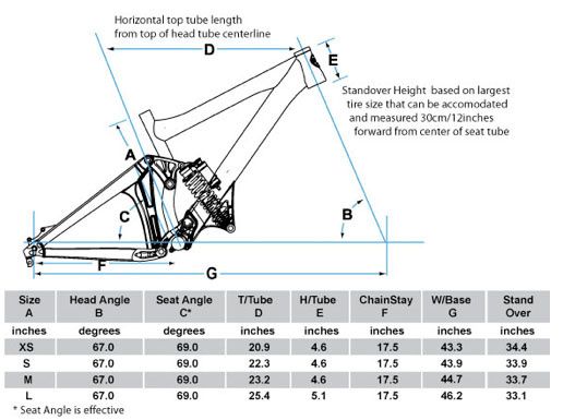

TopTube:
Toptube är översta röret på ramen, det går från sadeln till
styrröret. Ibland anges det horisontella måttet "effective toptube"
då röret har en brant lutning. Längden på toptube är i min mening mer
intressant än seat tube för den köpare som vill ha en cykel som
passar deras kropp och körstil. Längre eller kortare toptube ger
en mer upprät eller liggande körställning och flyttar därmed förarens
tyngdpunkt över ramen.
En kortare toptube ger en cykel som är lättare att få med sig
i tekniska partier och över hopp och liknande bus. Medans man
med en längre toptube får mer utrymme att manövrera kroppen
över cykeln. Cyklar med kort toptube kan ofta vara obekvämt för
människor med långa ben, som upplever att de har lite utrymme
att pedala när de manövrerar cykeln i trånga passager.
Lång TopTube ger alltså stor cockpit att manövrera i, kortare
TopTube ger en smidigare cykel.

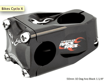

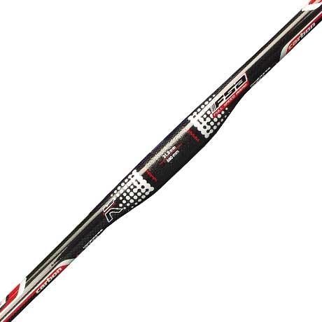

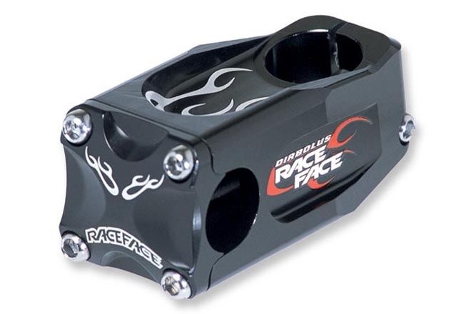

Cockpit längden innefattar avståndet från styrets centrum till
sadelns centrum, här spelar även sadelstolpen och styrstam in.
Eftersom sadelstolpen och strystammen går att byte ut finns det
goda möjligheter för föraren att anpassa detta efter behag eller
när man utvecklas som förare. Ibland kan det räcka med att rotera
en gnutta på ett styre med rise för att känna skillnad.
Tänk dock på att styrstam och sadelstolpe även ändrar andra
egenskaper, såsom hur direkt styrningen blir och hur nära
över vevpartiet du har din höft.
En del tillverkare anger en låg siffra som toptube, men har
istället en brant vinkel på sadelstolpen. Denna branta vinkel
måste då kompenseras med mera setback på sadeln, och vips så
är poängen med den korta toptuben borta.

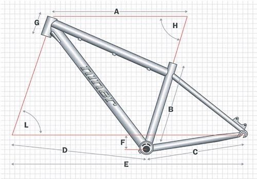

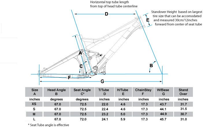

niner_sir_geometry.jpg ht=348

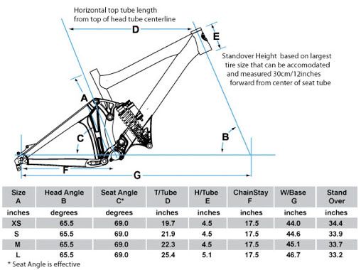

WheelBase:
Hjulbasen hos cykeln mäter måttet mellan hjulens axlar. En längre
hjulbas ger en cykel som är stabil i höga farter och klarar av att
äta större ojämnheter i underlaget utan att störa föraren. Cyklar
avsedda för downhillåkning har ofta väldigt lång hjulbas, detta till
följd av lång fjädringsväg och mindre branta gaffelvinklar.
Det som skapar den långa hjulbasen är en lång chainstay och lång
toptube, men även gaffelns lutning.
Nackdelen med en lång hjulbas är att det ger en cykel som är klumpig
att manövrera i trånga och tekniska passager. Den blir dessutom
väldigt långsam att manövrera när man tvärt vill byta färdriktning.
Detta mått påverkar cykelns egenskaper en hel del, men kan ej
ändras genom byte av delar, varför det är viktigt att välja
en ram från början som har en hjulbas som passar den åkning
man avser utföra. Den enda möjligheten man har att förändra
hjulbasen är att ändra gaffelvinkeln, och detta för med sig
en del andra egenskaper som kanske är ej önskvärda.
juliana.png ht=288

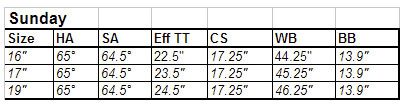

StandOver:
Måttet som de flesta killar borde titta mer på! Standover mäter
höjden från marken till övre delen av toptube. Vi som är korta
har fått erfara våra begränsningar flera gånger på ramar med
en tilltagen standover. Väl på cykeln och i god fart märker
man sällan något av en hög eller låg standover, utan det
är mest när man kliver av och på cykeln, eller måste sätta
ned fötterna där det finns stora nivåskillnader i marken det kan
bli problem.
Oavsett om du väljer en ram av storleken S / M / L så kan
detta mått skilja sig en hel del, så om du tror att detta kan
vara ett problem så får du välja din ram med omsorg.
Min erfarenhet säger dock att man oroar sig mest som nybörjare
och att behovet av att sätta ned fötter avtar ganska snabbt när
vanan att cykla i skogen ökar. Fötterna hör hemma på pedalerna!

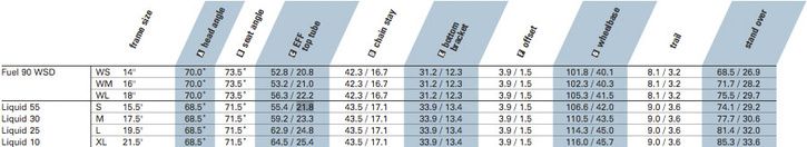

BottomBracket Height:
Höjden på vevpartiet för med sig för och nackdelar hur man än
väljer att placera den. En hög bottombracket ger cykeln med
förare en hög tyngdpunkt vilket inte alltid är önskvärt, men
å andra sidan så får du ett större utrymme mellan pedalerna
och marken vilket medger mer pedalande i ojämn terräng.
På downhill cyklar är oftast bottombracket placerat högre upp
än motsvarande AllMountain modell, men man måste också tänka
på att en DH cykel sjunker ihop kraftigt när föraren sätter sig
på. Låg bottombracket ger bra egenskaper för kurvtagning, men
dåliga egenskaper för pedalande i stökig terräng.
En låg BB Height kan kompenseras något med hjälp av kortare
vevar, eller i värsta fall styvare fjädrar i dämpare.

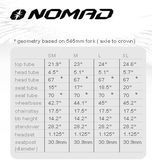

nomad.png ht=259

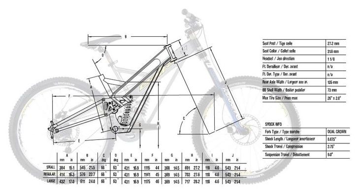

Chainstay:
Chainstay mäter från bakaxelns centrum till vevpartiets centrum.
Chainstay bör enligt de flesta hållas så kort som möjligt, med
fördel. Cykeln blir smidigare ju närmare över bakhjulet föraren
placeras. Det blir lättare att få upp cykelns framdel över hinder,
lättare att vända cykeln snabbt i tighta skarpa svängar. Viktigast
av allt så blir det lättare att åka på bakhjulet ;-) Längre chainstay
ger en stabilare åktur, och ger cykeln bättre egenskaper vid klättring. (bläh)
Det finns inget sätt att förändra detta mått förutom på vissa
speciella ramar som har justerbara dropouts.

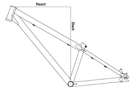

Turner och Transition bikes har insett att det finns en del problem
med de traditionella sätten att mäta ramgeometrin och söker införa nya
storheter i geometritabellerna:
http://www.sicklines.com/2008/12/18/reach-and-stack-a-good-idea/
Genom att mäta måtten stack och reach kan man på ett mer effektivt sätt
ser hur en ramstorlek kommer att matcha föraren. Dessa mått är mer representativa
för storleken inom Downhill och andra cykelsporter där man inte sitter ned
utan står upp under större delen av det aktiva utövandet.
reach_stack.jpg ht=307
Dessa nya mått är dessutom väldigt lätt att mäta själv för att jämföra
mellan olika modeller. Genom att använda ett snöre, en tyngd och ett måttband
kan man lätt se vilka mått som gäller för den egna ramen och därmed jämföra
den med andra tillverkares specifikationer på hemsidor osv.
EDIT: en kalkylator för att räkna ut reach och stack ifrån kända geometridata:
http://bikegeo.muha.cc/

Vad är då bra geometri, och vad är en brant gaffelvinkel och
hur lång är en lång toptube?
Det viktigaste är att inte stirra sig blind på alla siffrorna och
jämföra dessa. Ut och testa cyklar av olika slag, gärna så olika
som möjligt. Detta ger dig en bredare platform att stå på när du
sedan skall välja vad som passar dig och just din åkstil.
Nu har ju inte alla möjligheterna att åka en vända i storstan och
kolla hos de olika handlarna, samt känna och prova alla modellerna.
Geometritabeller som de i följande poster är mycket bra för att
jämföra olika cykelmodeller, men de säger ingenting om man inte
har en cykel man känner väl som referens.
Det är också viktigt att känna vilka egenskaper hos cykeln som
påverkas med förändringar i ramgeometrin, då får vi sedan verklig
nytta av att kunna läsa och förstå siffror och vinklar.
När man väl börjat titta på cyklar och ramarnas olika konstruktioner
med fördelar och nackdelar, förstår man plötsligt hur oviktigt det
är om det står LX eller XTR på bakväxeln och hur viktigt det är att
man har valt rätt cykel för den åkning man avser göra.
En ram som är framtagen för extrem downhillåkning fungerar bäst
för just detta, den är byggd för att köras ruskigt snabbt ned
för stökiga berg. Om du inte heter Steve Pete så är sannolikheten
ganska stor att du kommer att ha betydligt roligare om du INTE väljer en
Orange 223 eller SantaCruz V10, utan istället något som passar
din åkstil eller behov bättre. En ram som kan allt är inte bäst
på något, och en ram som är bäst på en sak är förmodligen sämst
på en rad andra saker.
Oavsett åt vilken diciplin cykeln är riktad så har man helt klart
kompromissat bort egenskaper som kan komma sig väl till hands om
man tänker använda cykeln till annat än just denna diciplin inom
mtb.
När valet av ram kommer, så välj då främst utefter de egenskaper
som är svårast att justera i efterhand. En del mått går enligt
ovan nämnda beskrivningar att justera till perfektion, medans
andra mått som chainstay och hjulbas är väldigt svåra att påverka
när ramen väl är inhandlad. När du åkt ett år på din cykel kommer
du att märka minsta skillnad, som höjden på gaffeln eller setback
på sadelstolpen.
Man har även avsevärt mycket roligare på rätt ram med enklare komponenter
än på fel ram med bra/dyra komponenter!
Så grotta er nu ned i tabellerna som följer och se hur olika
modellerna är jämfört med just din cykel, och försök förstå varför
din polares cykel känns helt annorlunda än just din egen!

Commencal Supreme DH

Kona Stab Supreme
KONASTABSUPREME.jpg ht=195

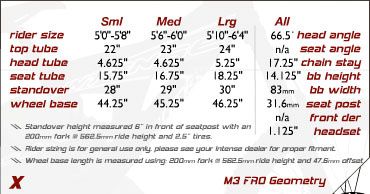

Intense M3
M3.jpg ht=194

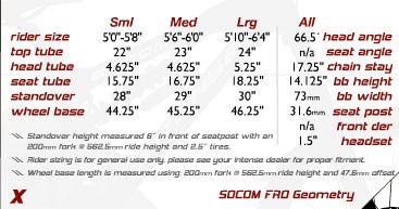

Intense SOCOM
SOCOM.jpg ht=193
Orange 223

IronHorse Sunday
SUNDAY.jpg ht=104
Santa Cruz V10
V10.jpg ht=589

Santa Cruz Nomad
nomad.jpg ht=330

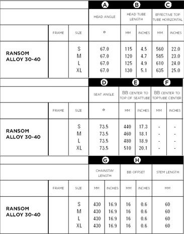

Scott Ransom
ransom.jpg ht=466

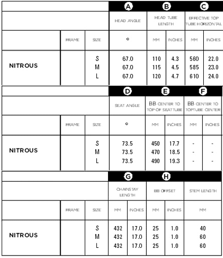

Scott Nitrous
nitrous.png ht=511

Trek Remedy / Liquid
liquid:remedy.jpg ht=132
proper_size.JPG ht=660

What, menar Kona allvar med att stinkyn har 12" bb height? Känns inte så va, snarare 13-14"?
Bra tråd för övrigt!

För övrigt har jag mätt två av mina hojar lite. Det är väl av begränsat intresse kanske men är du inte intresserad så skit i att läsa :-P
Specialized S-Works Enduro stl M, Pike@130mm (A-C 508mm):
    mm       tum
HA: 69       grader
BB: 348      13.7     (med BigBetty 2.4")
WB: 1055     41.5
CS: 420      16.5
TT: 580      22.8
ST: 452      17.8
FC: 687      27
Specialized SX-Trail stl M, Mz 66RC2X (A-C 555mm):
    mm       tum
HA: 66.5     grader
BB: 367      14.4     (med Minion/Highroller 2.5")
WB: 1155     45.5     (downhill-lång!)
CS: 424      16.7
TT: 600      23.6
ST: 460      18.1
FC: 735      28.9
HA = styr/gaffelvinkel, BB = vevlagerhöjd, WB = hjulbas, CS = kedjestag, TT = överrör horisontellt, ST = sadelrör, FC = Front Center, vevlageraxel till framaxel.
Gaffelvinkel är svårt att mäta utan vinkelmojänger så jag har använt andra mått och trigonometri. Jag skulle tippa att felmarginalen är kring ½ grad.

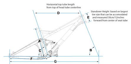

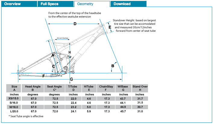

Mounain Cycle San Andreas DNA
Egna mätningar i samma ordning, ()= ställbart längre top tube:
A: NA B: 145mm C: NA D: 458mm(453mm) E: 574mm(589mm) F: 450mm G: NA H: 1105mm I: NA
Den ramen är fan lika konstig som den ser ut, jag vet ju inte ens om jag har en Medium eller en Large då vissa mått stämmer här och där. Lite oroväckande då jag blev lovad en Medium när jag köpte den.
Jag skall jämföra och spekulera i hur denna "all-around"-ram är byggt gentemot andra geometrier och vad som egentligen händer med köregenskaperna när jag ändrar längden på top tube med 1.5 cm.

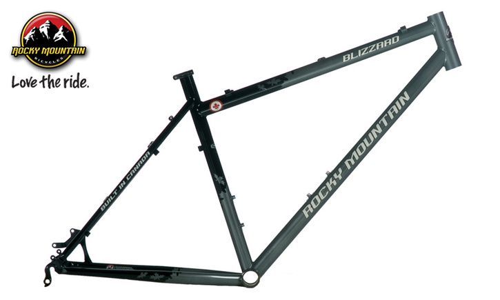

RM Blizzard är optimal. Bara så ni vet.
COLOUR(S) Shadow + Black » Detail View »
z-07-blizzard.jpg ht=435
SPECIFICATIONS
Frame Reynolds 853 Cromoly
Frame Weight 2.0 kg / 4.4 lb (18.5")
GEOMETRY
Size 15.0" 16.5" 18.0" 19.0" 20.5"
Head Angle 70.5° 71.0° 71.0° 71.0° 71.0°
Seat Angle 74.0° 74.0° 73.5° 73.0° 72.5°
Horiz. Toptube Length 535 550 575 595 615
Headtube Length 90 100 125 140 175
Chainstay Length 425 425 425 425 425
BB Drop 30 30 30 30 30
Wheelbase 1029 1038 1058 1074 1089
Front-Centre 604 614 634 649 664
Standover Height 721 737 752 768 783

Bumpar den här intressanta tråden med lite mått på min hoj. Lång och hög är den :)
Curare-geo.jpg ht=212
Utöver detta kan nämnas att jag kör med 50 mm styrstam.
/Johan

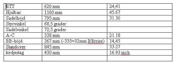

Även jag väcker den här tråden med lite mått på min gamla fula Cannondale Beast of the East Caad2 storlek 18"
Effective Top Tube: 560mm
Chain stay: 435mm
Wheel base: 1050mm
Bottom bracket drop: 0
Vinklarna har jag inte orkat mäta än.
Vidare kan jag säga att jag har kört med en -3 grader 130mm styrstam, nu bytt till -3 grader 60mm
Jag är 170cm lång och har längre ben och kortare överkropp än snittet.
Högt placerat vevparti och låg front tack vare låg stel gaffel och negativ styrstam, borde ge taskig balans?
Jag har inte så stor erfarenhet av andra mtb:s men jag tyckte den här känndes lite vinglig första gången jag körde den. Dock är jag en sucker för låga styren.
Jämför jag med klein-tabellen (för övrigt en cykel jag gärna skulle prova och äga) så verkar motsvarande storlek (17,5") ha ungefär samma hjulbas, 1055mm, men längre topprör och kortare kedjestag.
Man sitter alltså längre bak på cykeln, det borde väl vara av godo?
Nästa ram jag köper ska ha kortare kedjestag!

Sättet att mäta storlekar är inte helt genomtänkt som det tidigare omtalats på forumet.
Det finns en lite nyare modell för att mäta storleken på ramar som består av två komponenter:
(reach och stack)
reach_stack-1.jpg ht=307

Rent allmänt så kan jag säga om Reign X som jag kollat närmare på att storlekarna på kockpit är väldigt _lite_ avvikande från varandra och cockpit geometridata överlappas lätt med ett byte av styrstam eller styre.'
(kockpit är den delen av cykeln som utspelar sig mellan pedaler, sadel och styre, dvs din koppling till cykeln)
(obs, jag kommer nedan att referera till stack och reach, med detta menar jag effektiv stack och effektiv reach, alltså avståndet till handtagen och inte toppen på styrröret)
Skillnaden mellan S och M reign är 0.8" toptube (reach), vilket är ca 20mm. Styrstamen på samma modell mäter 65mm, så att byta till en 45mm styrstam innebär rent praktiskt att reach har fått samma mått. Och även om man valt att gå ned från en 65mm till 45mm styrstam så har man fortfarande nästan lika mycket (15mm) kvar att gå till (den kortaste) 30mm styrstam om man vill göra cykeln verkligen kort. Med en 30mm Styrstam har man samma reach som en XS reign även fast ramstorleken är medium .
En Reign storlek Small har däremot HÖGRE standover (skrevhöjd) än en en Medium, vilket kan vara en klar nackdel om du har ex. korta ben och långa armar. En medium är således ett vettigare alternativ eftersom den är längre och har lägre standover. Medium har LÄGST standover av alla modellerna i X serien.
Just benlängden är inte så relevant när man tittar på cyklar där man kan variera höjden på sadeln väldig mycket och sadelstolpens vinkel är lika för alla cyklar inom modellprogrammet. Ändå mäter man traditionellt just avståndet mellan vevlagrets mitt och toppen på sadelröret när man benämner storlekarna 15/17/18" osv.. Knepigt och irrelevant!
Skillnaden i reach mellan XS och L Reign X är 53mm, vilket alltså innebär att man kan väl kan kompensera med längden på styrstam för skillnaden i reach. Detta medför dock en del skillnader i styrgeometri, som man kan både älska eller hata beroende från tidigare erfarenheter inom cykelsporten. XC cyklister föredrar långa styrstammar för att hålla tyngdpunkten långt fram över framhjulet vid klättring, DH cyklister har av tradition kortare styrstam kanske mest för att det allt för oftast lutar utför och man vill bibehålla tyngdpunkten neutralt på cykeln. Man behöver dessutom sällan klättra inom DH.
Värt att notera är att en cykel som har längre toptube (längre reach) och större storlek så även har större hjulbas vilket gör den mer stabil i högre farter men något klumpigare att ratta runt, smaksak och väl en fråga om diciplinen för vilken cykeln är avsedd. Tänk noga igenom vilken typ av cykling du avser göra.
Om du har lång överkropp kan det vara intressant att även ändra stack, så en styrstam som har en höjning och ett riserstyre kan vara trevligt. Hur skillnaden i stack är mellan de olika modellerna kan du se på headtube måttet. EFtersom gaffeln är densamma är det endast headtube som skiljer modellerna åt i avseende på stack. Skillnaden mellan en S och XS small finns här inte, mellan small & medium är det 10mm, och mellan medium och large är det 22mm. Skillnaden från S till L i stack är alltså 32mm vilket även det kan kompenseras med en annan styrstam och ett styre med högre rise. Man kan även byta plats på några distansringar vid framgaffeln styrrör för att ändra stack, oftast finns det lite extra styrrör kvar att jobba med. (se bild)

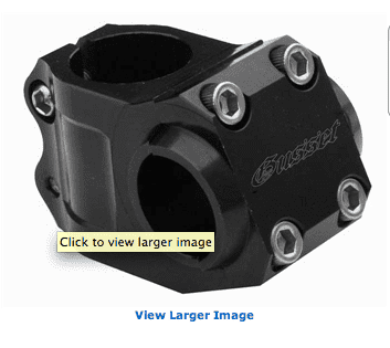

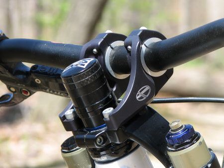

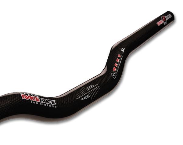

Olika styren och styrstammar förändrar din kockpit:
Mer eller mindre stack:
fsalmwrh460.jpg ht=460
fsalmzje460.jpg ht=460
Next-SL-LowRiser.jpg ht=475
Mer eller mindre reach och stack:
race-face-diabolus-stem.jpg ht=440
