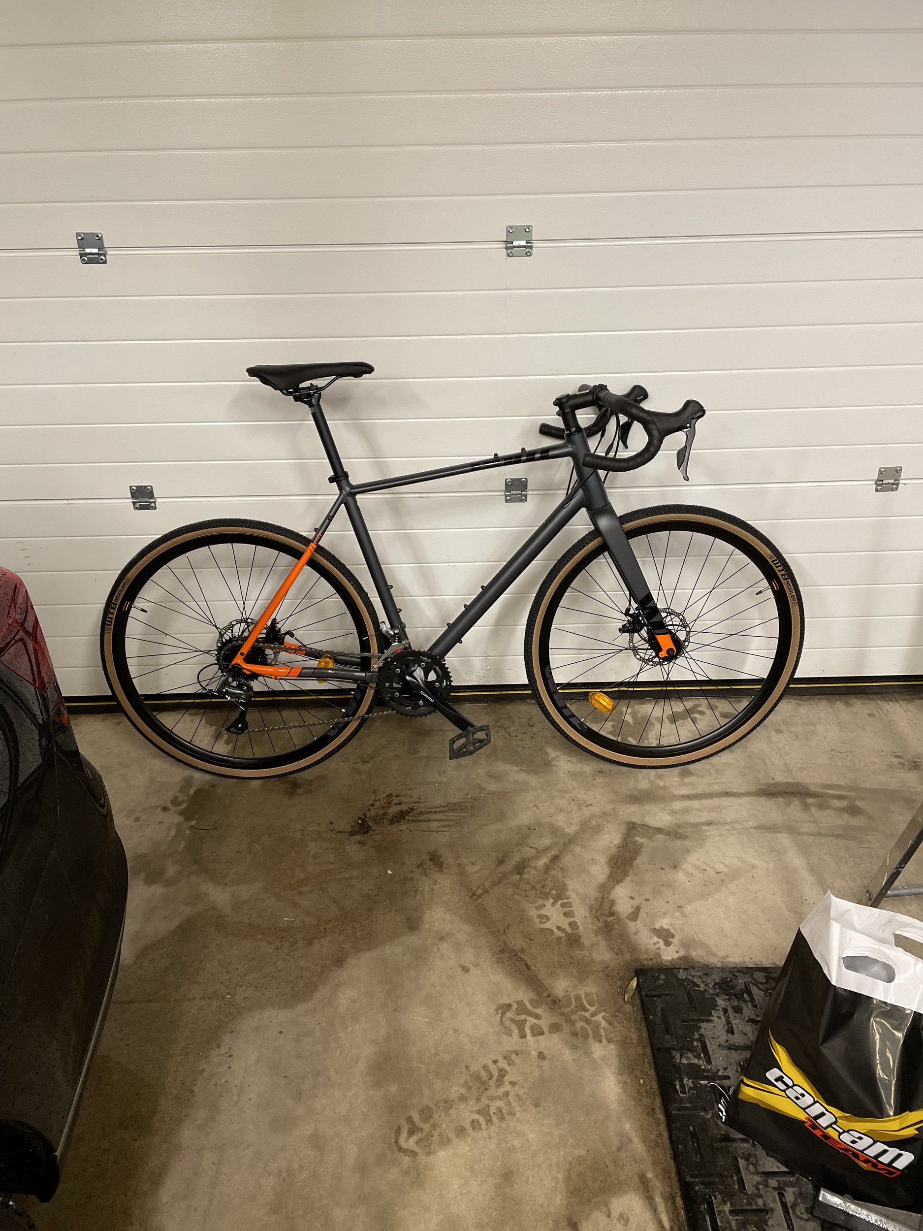

Ser ju väldigt bra ut för 4 papp. Även om styre etc. behöver justeras, men det kan man göra när det går att cykla igen ?
