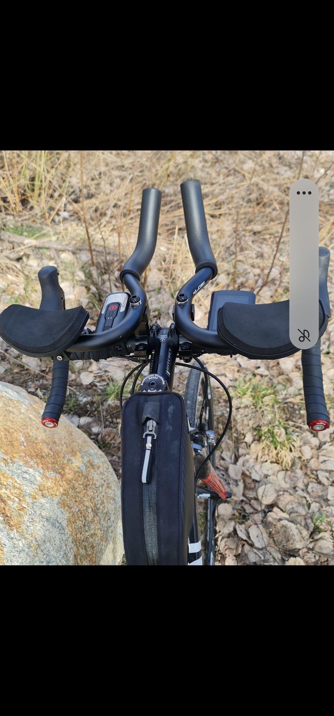

Jag har iofs en "comfortracer" som randocykel. Fungerar bra, men lite franken med tempopinnar. Iofs en liten fördel där med lite längre hjulbas och aningen slöare styrning - känns tryggare så i vindbyar.

Visst är den det och man vänjer sig också vid det mesta men de gånger jag provat med en 60 mm stam och kortare till bockstyre har cykeln känts helt kass att cykla på.
Tror att det är 60-70 på den där, men den känns ändå skön och stabil. Iofs någon komfortgeo så tror att gaffeln är lite flackare än normalt.
Men jag förstår helt vad du menar - det kan bli knasigt med kort stam, men kan fungera också.

Visa bilaga 561364
