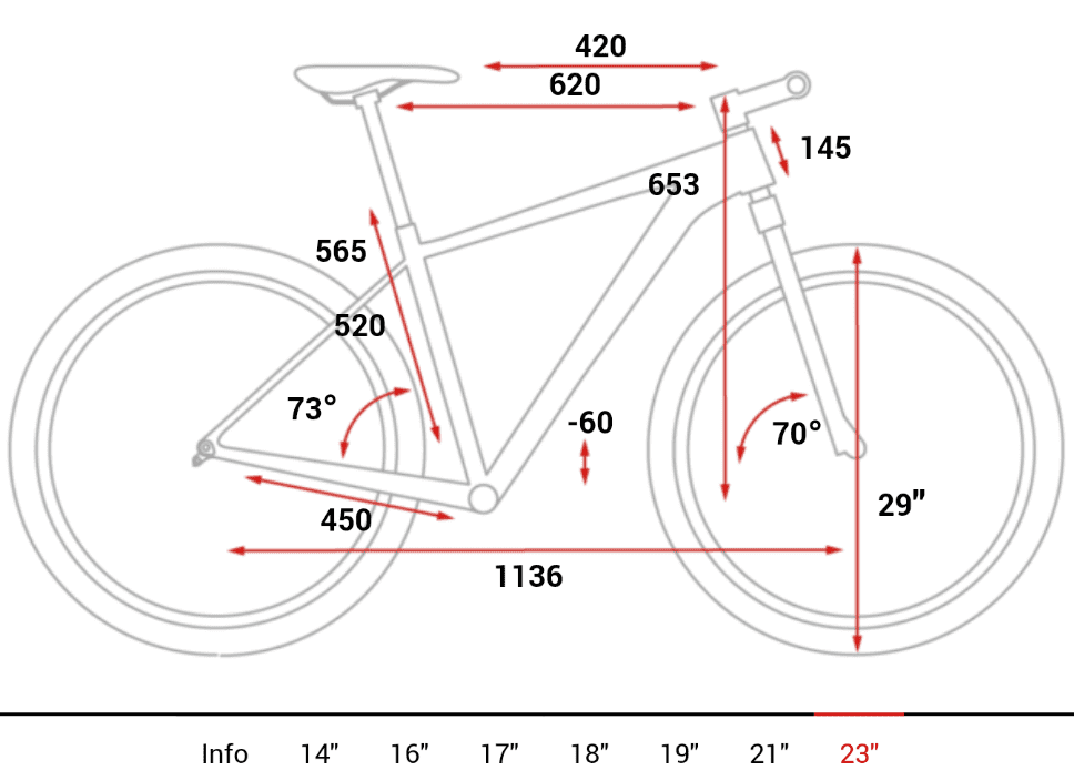

Då är det 29" (622 mm) hjul som gäller. Cube Acid/Attention är för korta, reach 420 mm i största storlek. Se bild nedan.
Jag är 194 cm / 79 kg min Scott Scale 29" HT stl. XL har reach 465 mm och 90 mm styrstam = 555 mm till styret.
Du bör leta efter en cykel med 450-500 mm reach. Kortare reach + längre styrstam, och omvänt.

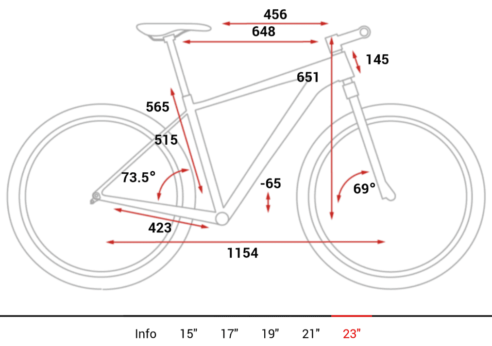

Som sagt, det är svårt att hitta en 29" HT som räcker till i längd om man är 195 cm. Cube har i alla fall vaknat något med nya 2018 Reaction C:62 som har 456 mm reach, vilket nästan räcker, men den modellen kostar från 15000 kr. Geo nedan:

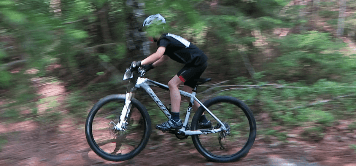

Min Scale 29" HT är från 2012, inte speciellt ny men fortfarande mycket modernare än 2018 års Cube Acid/Attention. Finns det någon 2018-års 29" HT som är kortare än Acid med 420 mm reach i största storlek? Jag har inte hittat någon, men jag tänker inte heller leta ihjäl mig.
Min son är 10 år / 150 cm och cyklar på en 2012 års Scott Scale stl. Medium med 414 mm reach + 45 mm styrstam.

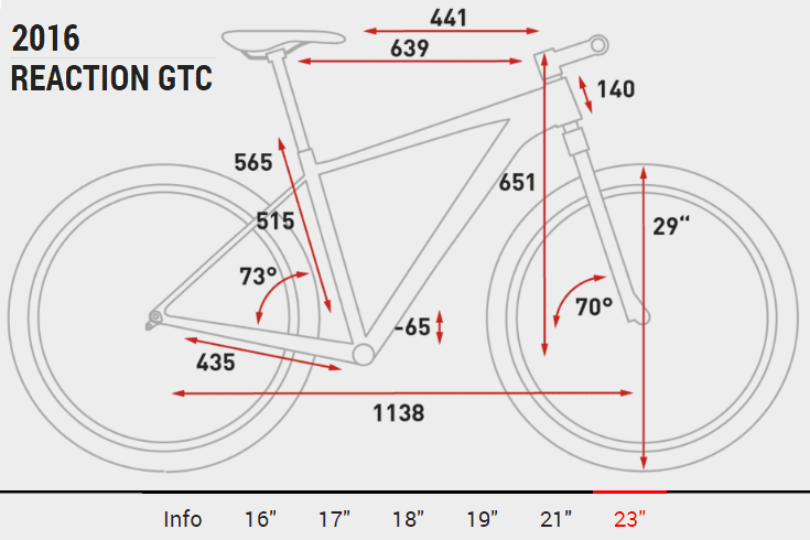

Reaction är längre än Acid, framför allt kan man välja en Reaction som är tillräckligt lång om man är under 190 cm. Är Du 195 eller längre?
Jag har rekommenderat Reaction GTC som lös ram många gånger senaste halvåret, prisvärd och funktionell kolfiberram, både som 27,5" och 29". Men ett sådant bygge landar ofta mellan 15 och 20 K, alltså långt över budget för denna tråd.
