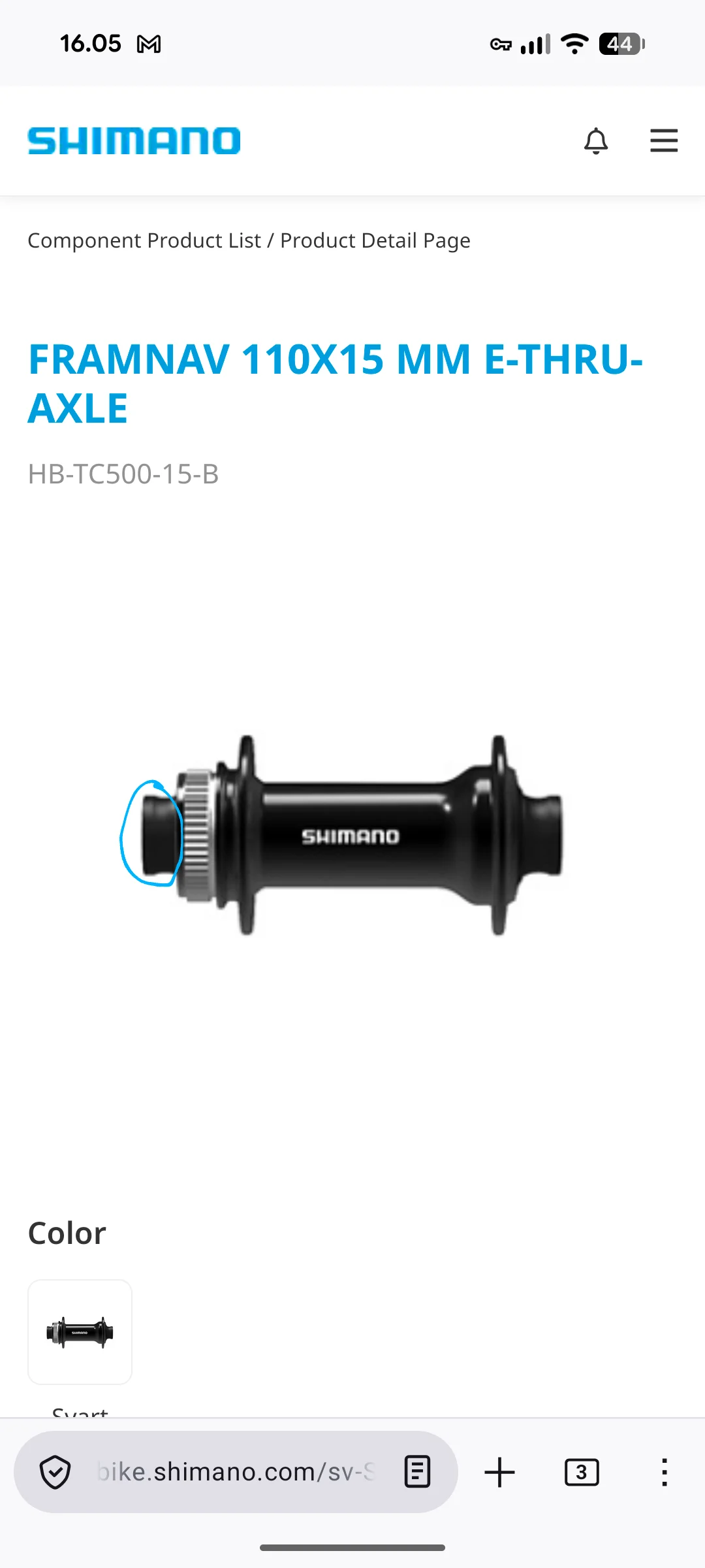

Ett litet glapp i ändorna är oftast OK då de kläms på plats då hjulet monteras. På videon där du monterat hjulet ser det dock väldigt tomt ut mellan bromsskivan och gaffeln. Det saknas väl inte en ända på navet där? Se bild bifogat

Helt rätt, det var ändstycket som saknades vilket åkte med när jag tog bort transportskyddet. Väl på plats på havet så försvann glappet. Tack!
