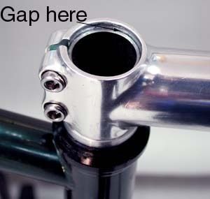

Hej från en som alldrig mekat förr:
Det verkar som att det glappar nånstans i den röda markeringen.
Glappet inträffade när jag bytte styrstam från en längre och grövre till denna lilla.
Observera att detta glapp inte fanns där "före".
Läste runt lite här på happymtb och testade detta:
Tröck ner styrstamen och höll den nere med kraft, varpå jag skruvade åt styrstam och sedan muttern som fäster i sjärnan.
Testade att skruva fast stjärnan först, sedan styrstamen.
Men det glappar ändå lite grann.
Hjälp mig snälla! Vill ju testa den nya!

Testa och göra tvärtom. 1) Lossa styrstammen 2)dra skruven som fäster i stjärnan så att styrlagret kläms ihop 3) skruva fast styrstammen.

GurraG skrev:
> Jag tycker det saknas en distans ovanför/under
> styrstammen.
> /G
Ok..trodde inte det hade någon betydelse..Ska "locket" som man skruvar ner i stjärnan trycka mot styrstamen och den i sin tur mot distanserna för att det inte ska glappa?

jens.w skrev:
> > styrstammen.
> > /G
Precis så är det...du får såga gaffelröret eller sätta dit en til distans.
Jo det har jag testat, glappar välidgt mycket när jag skruvar fast stjärnan före styrstam

Ville skrev:
> jens.w skrev:
> ovanför/under
> > > styrstammen.
> > > /G
> distanserna
Och tack för snabba svar !
Hoppas bara cykelhandlaren har distanser med rätt dimensioner!
Japp, "locket ska trycka mot styrstammen eller mot en distans. Ung fem millimeter över gaffelröret bör styrstam/distans vara:
