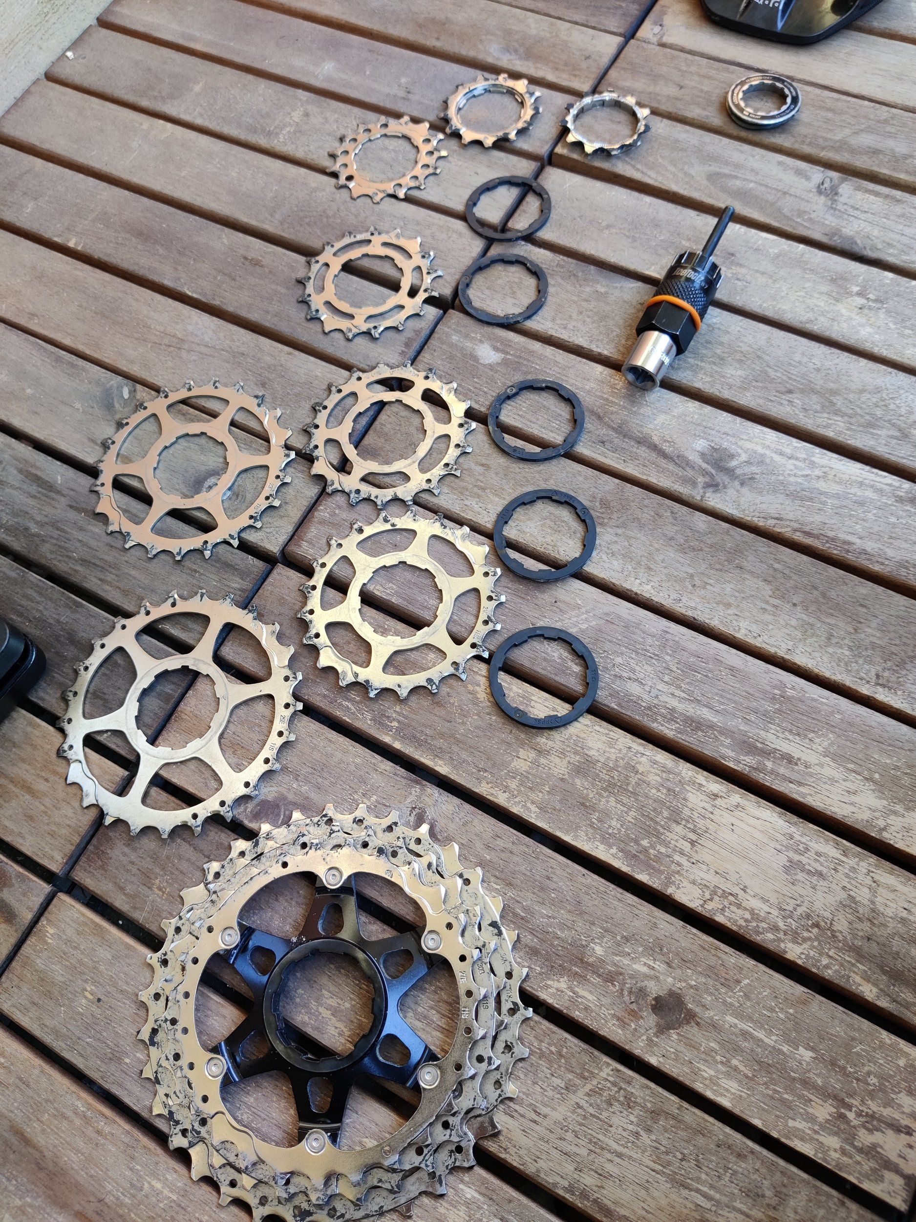

Har under vintern bytt hjul på min gravel. DT-Swiss 350 Nav med shimano body och 11 delad kassett.
Problemet är att efter ett pass eller 2 så får jag glapp i kassetten fast jag drar åt men momentnyckel (40Nm). Extremt irriterande!?
Frågan är: Ska det sitta någon ring/spacer/bricka mellan kassetten och body'n? Nån som har en sprängskiss på hur det ska se ut?
Tack på förhand
Michael
Glappande kassett?
Efter att meckat idag så kan jag konstatera att kassetten
(11-34) glappar redan vid monteringen (har inte noterat det tidigare) Så jag misstänker att extra spacer behövs.
Ska se ifall jag har en sån där 1.85 mm distans liggande nånstans trodde man bara hade såna vid 10 delad kassett på en 11 body

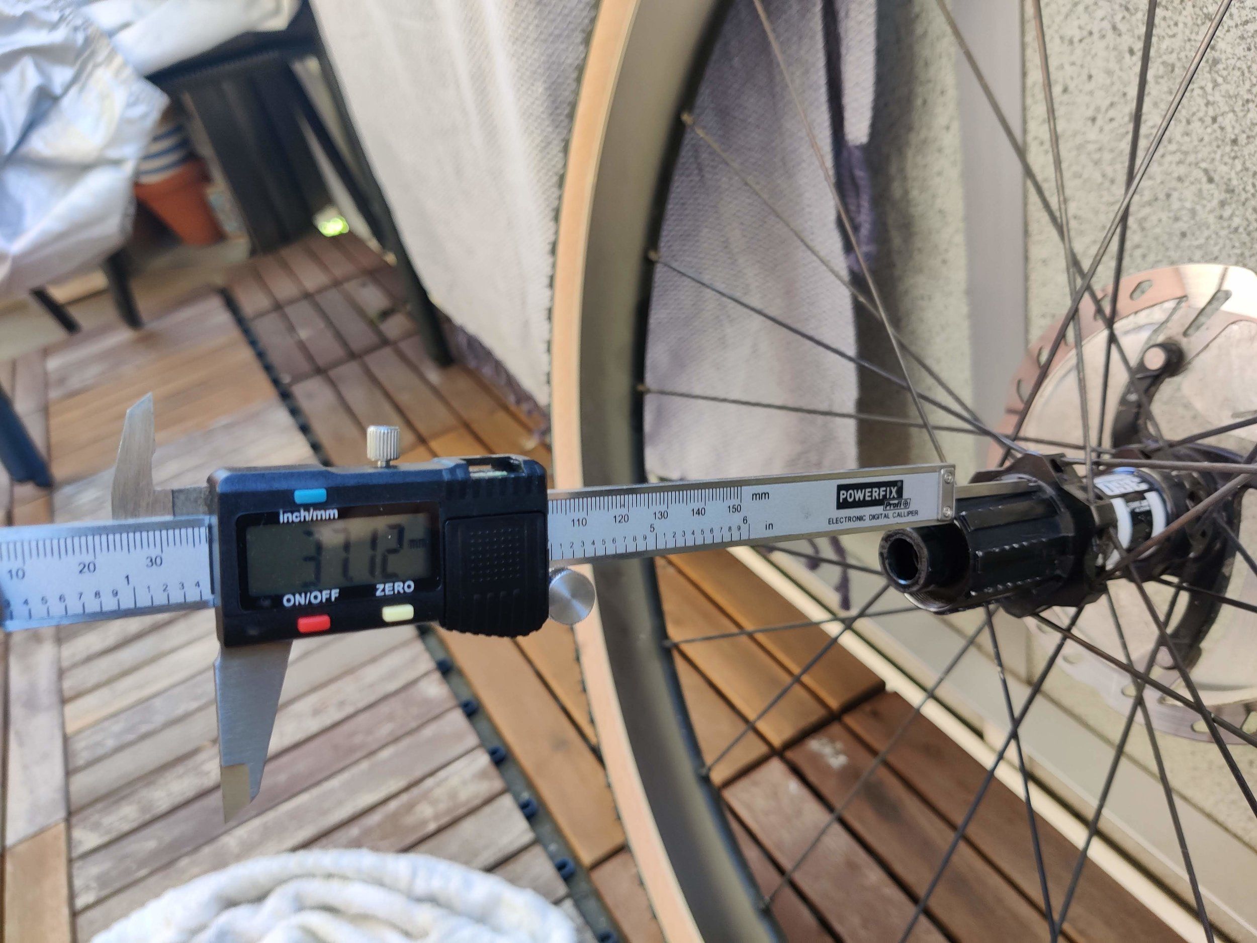

Glappande kassett?
Din body ser lite naggad ut också. Inget större problem, men om du har utbuktningar så kan det vara värt att fila ner dessa. Annars kan kassetten fastna rätt rejält med tiden om man har otur.
