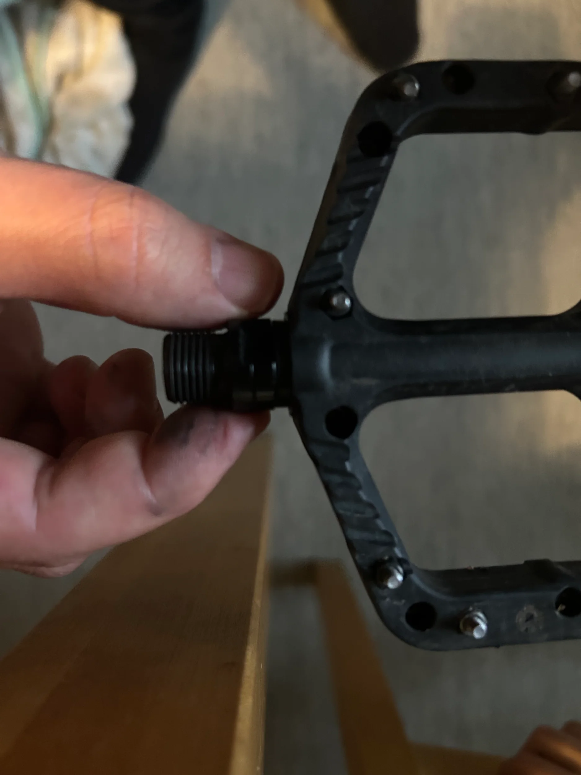

Jag trodde det var en blåmes som sjöng. Jag lyckades dock aldrig cykla ifrån det. Lätet kom från pedalerna. Tänkte att det var skit i vevarmen men jag tog bort pedalen. Piper/gnisslar när jag roterar. Rätt nya pedaler. Hur löser jag det, måste jag öppna upp? Lagrena kan inte vara slitna efter 20 timmar, tycker jag.

Har du tvättat cykeln nyligen?
Jag har nämligen varit med om ngt liknande där pipandet försvann när jag droppade lite kedjeolja där pedalaxlarna gick in i pedalerna.
Jag antog att de enkla gummitätningarna på¨pedalaxlarna behövde smörjas,
men oavsett anledning försvann pipandet.
Jag hade samma orsak till gnisslandet på mina gamla pedaler. En droppe olja under tätningarna, bara för att tysta dem.

Men är de ordentligt smorda från fabriken? Bara ett sätt att verkligen veta — ta pedalerna isär och kontrollera.
