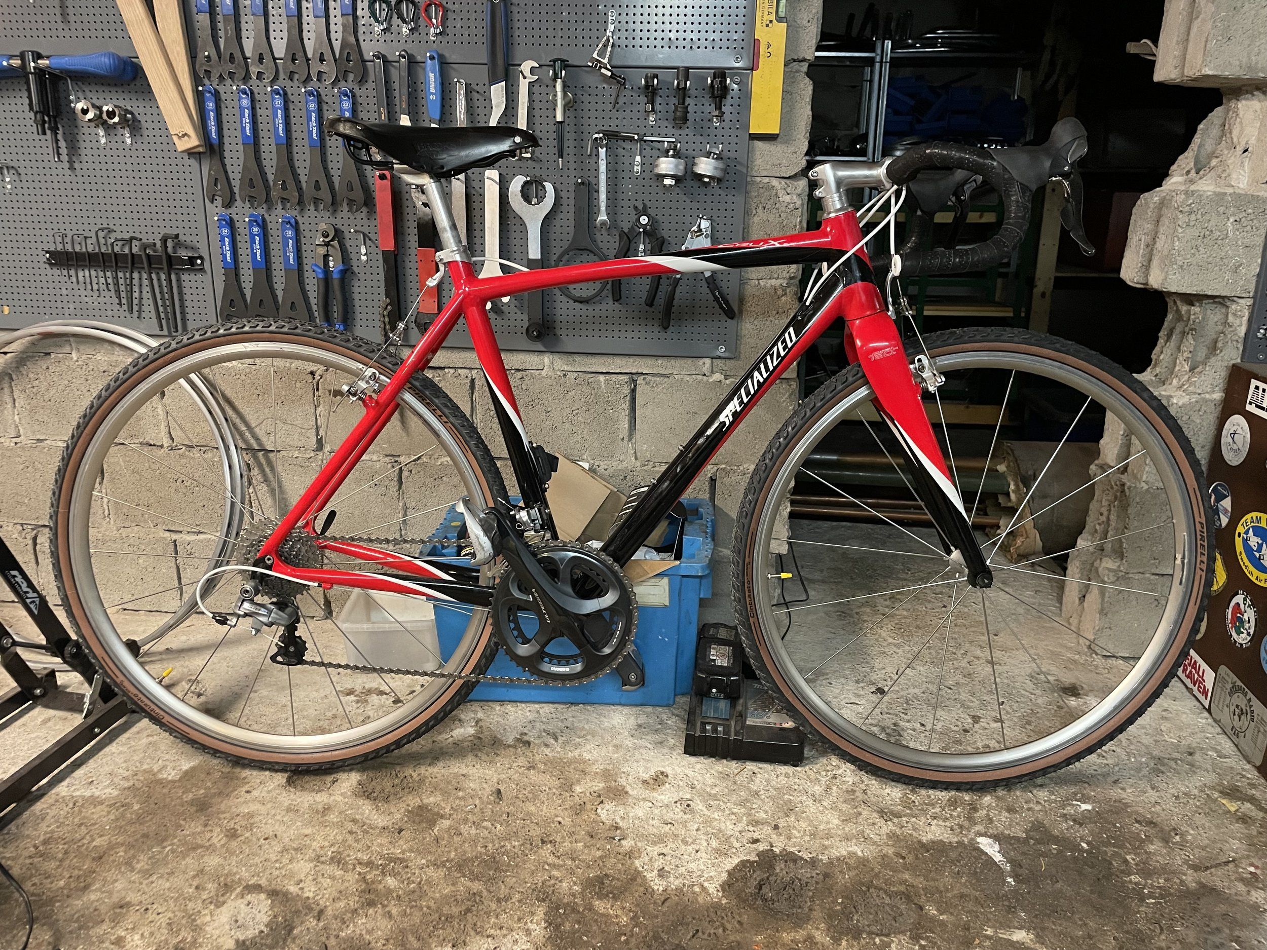

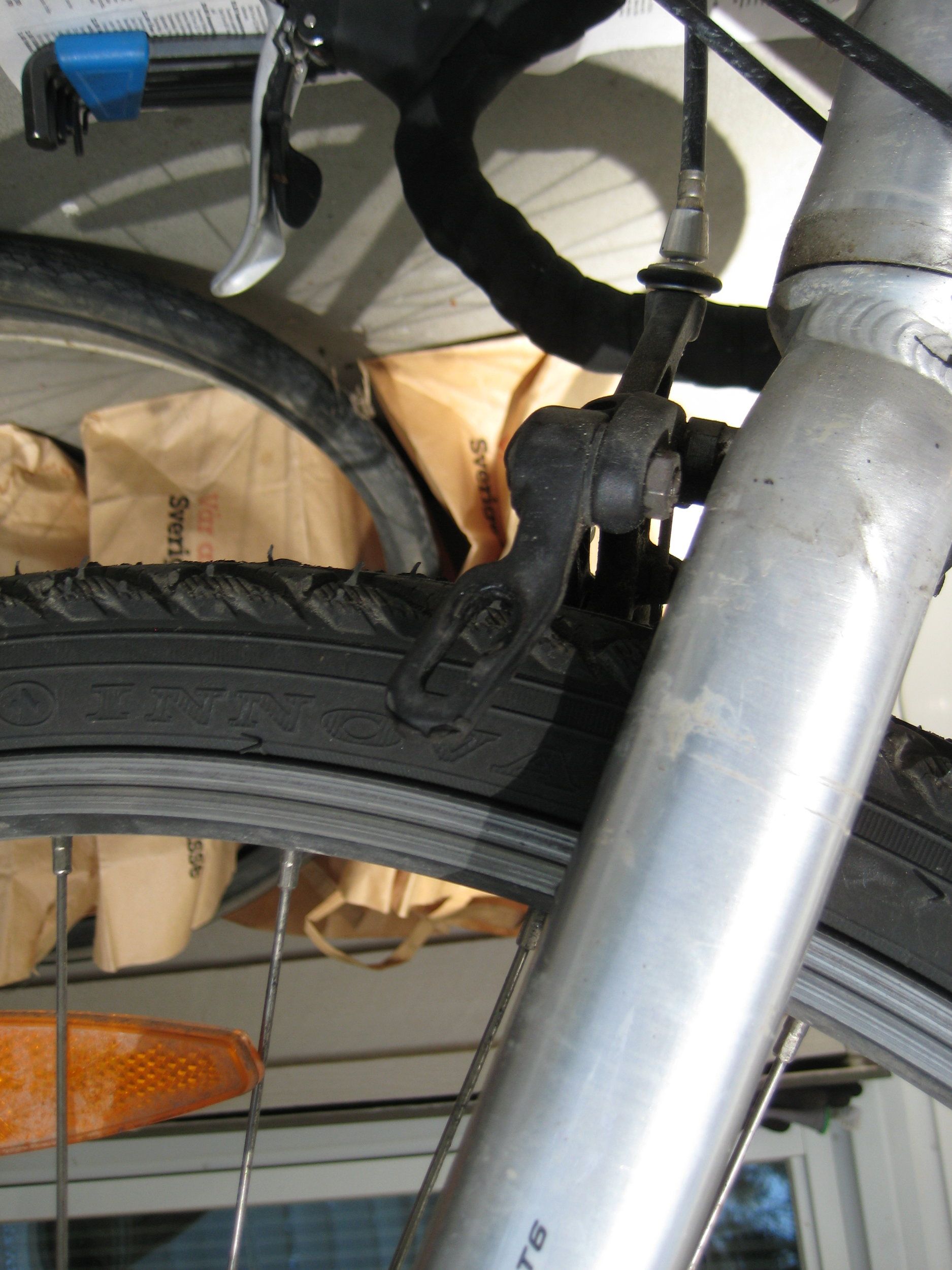

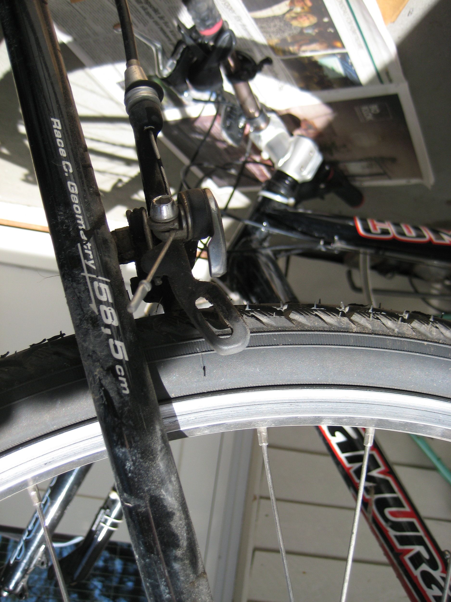

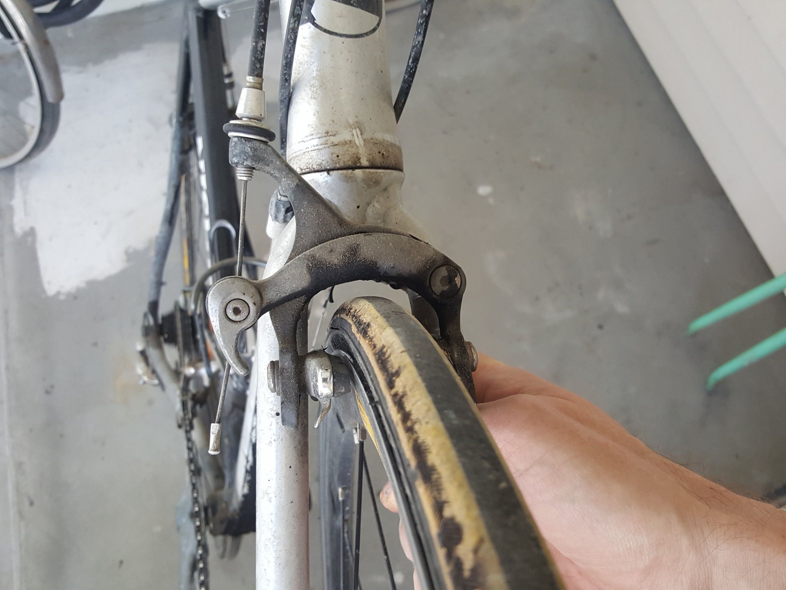

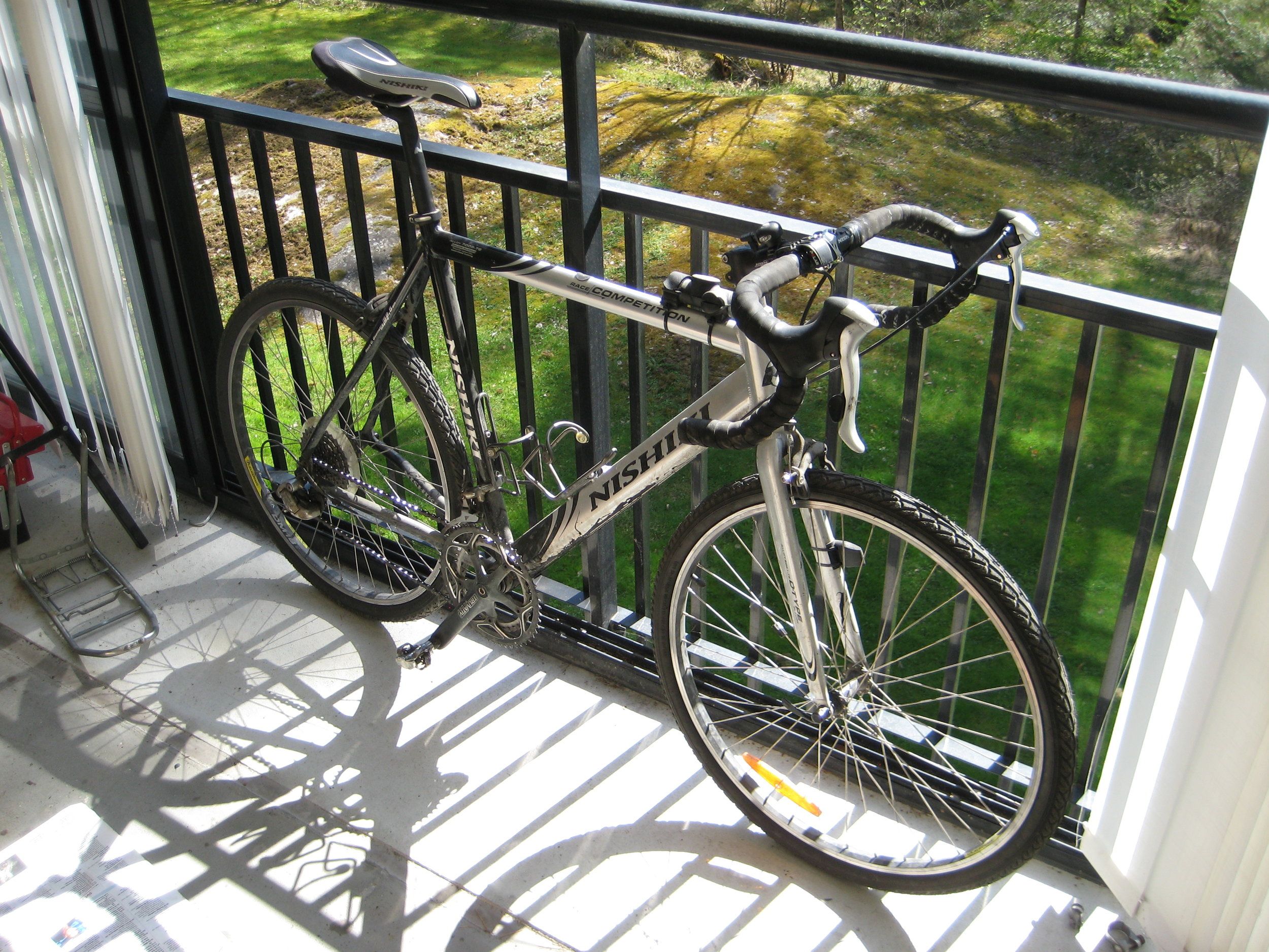

Är det möjligt att få fetare däck på lvg-racern så att den blir en hyfsad grushoj? Bl.a. gm att ha ett par hjul m mindre fälgdiameter, t.ex 609 eller 590 istället för 622, samt ev andra bromsar?
Jag kan nu flytta ned bromsklotsarna ca 1 cm, vilket borde ge mig möjlighet att använda 609-fälgar utan problem. En frågeställning som kom upp i bildtråden var om det finns nya 609- och 590-fälgar att få tag på. Jag vet inte.
Just nu sitter det 13x622-fälgar på min hoj samt 23x622-däck. Med de hjulen ser det ut att finnas en del utrymme, ca 1 cm, ovanför och på sidorna om däcket.
