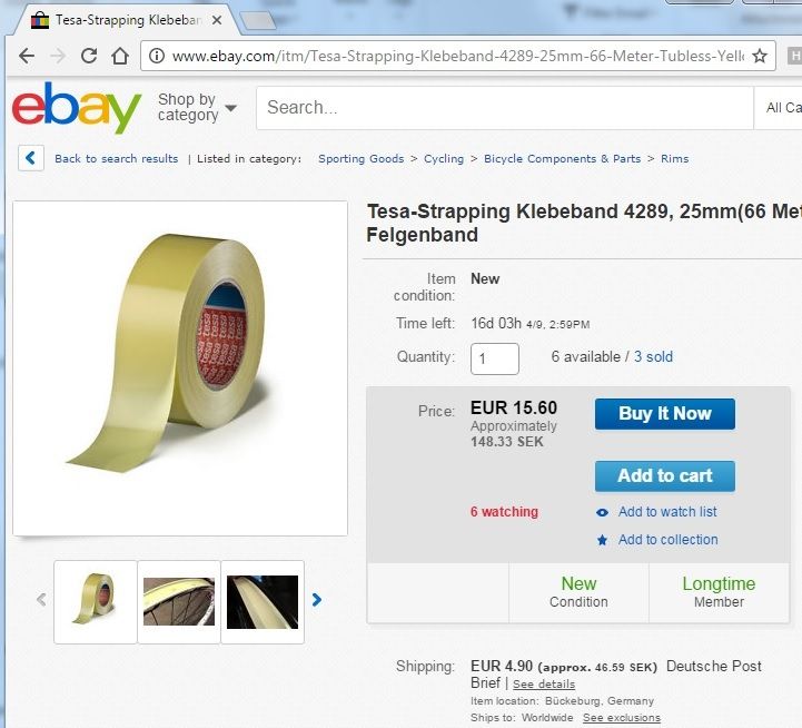

Tesa 4289 är samma som Stans.
Oj vad jag känner mig blåst som tidigare köpt typ 9 meter Stans för samma pris som 66 meter Tesa :/
