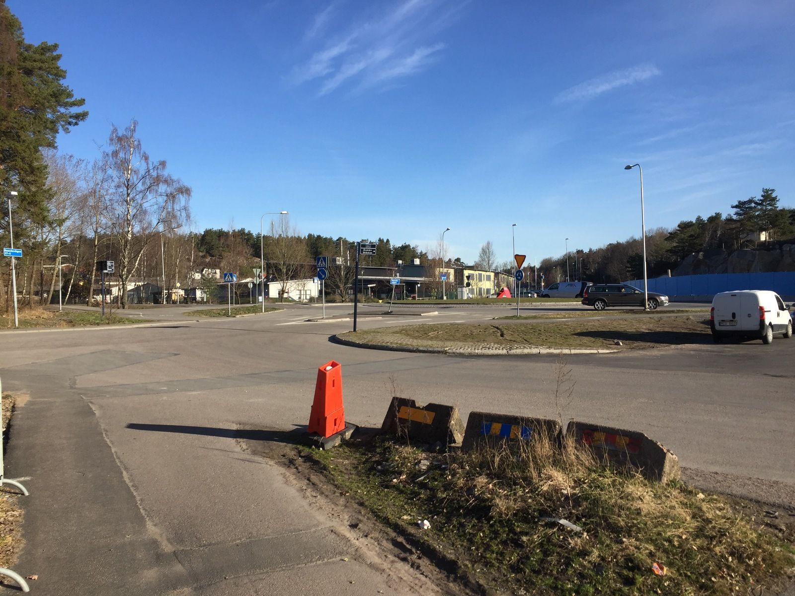

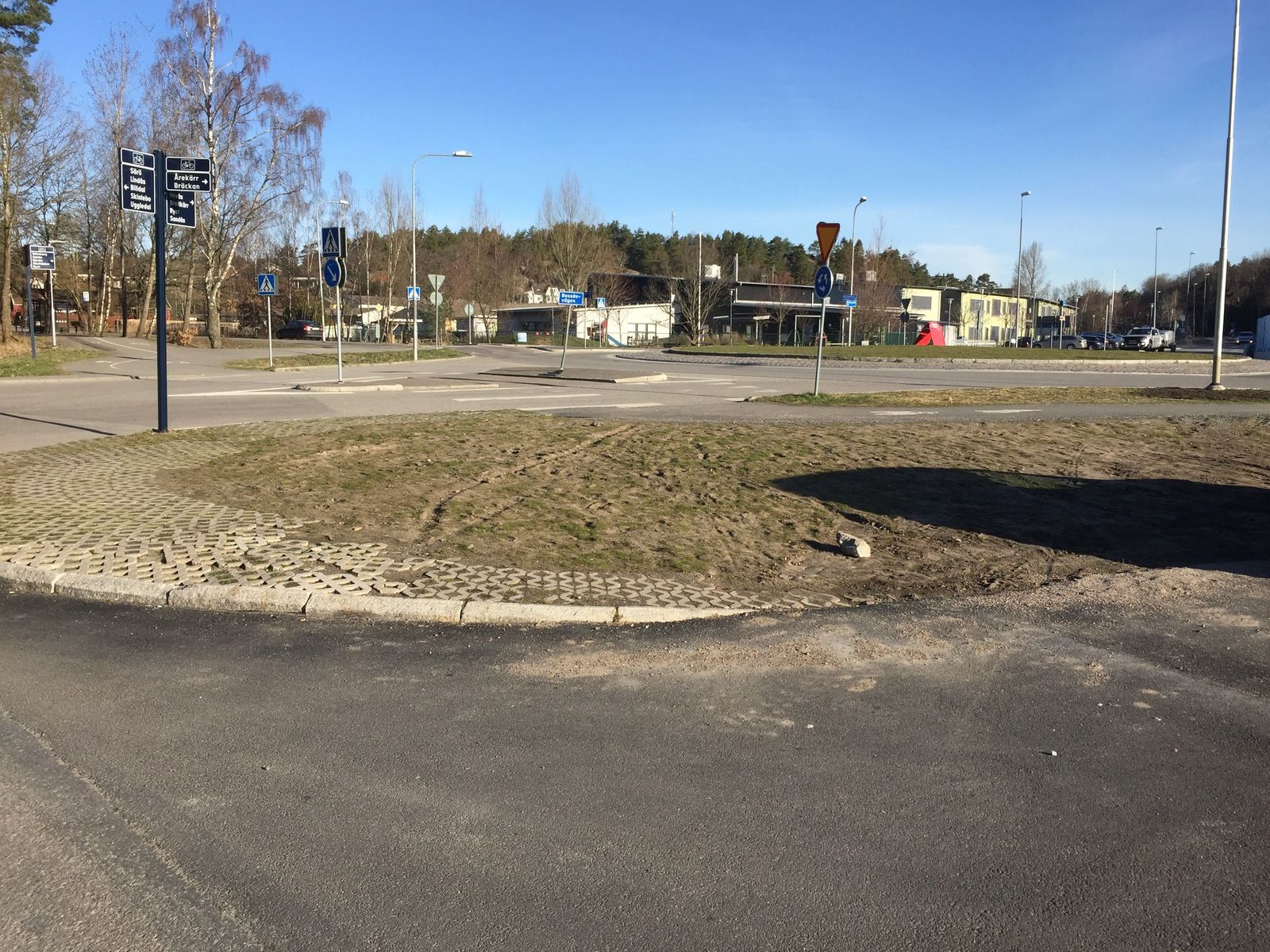

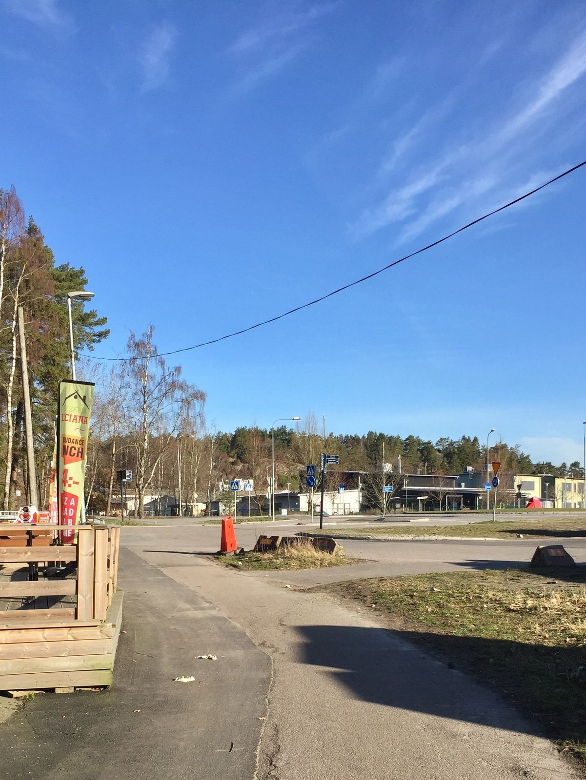

Här kommer det sista exemplet, rondellen i korsningen Brottkärrsvägen/Bassåsvägen.
Här finns en relativt nybyggd skola och rondellen är också rätt så ny. Som nämnt innan är allt uppgrävt nyligen pga kabelarbete och hela planen är omasfalterad, P-restriktioner har kommit, återvinningsplatsen är flyttad. Det har inte precis varit brist på aktivitet.

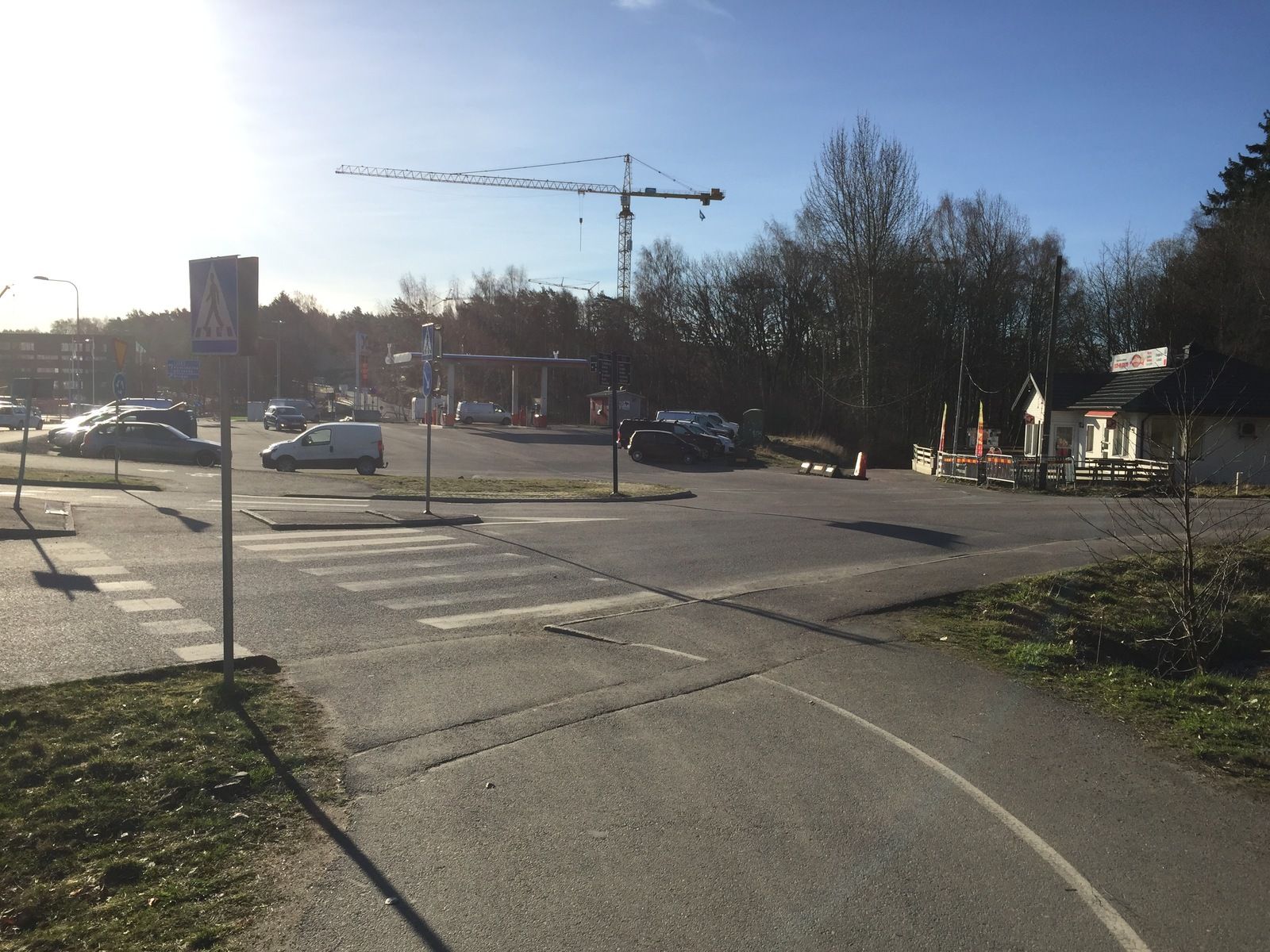

När man på cykel kommer söderifrån och skall norrut på Klåvavägen möter man detta: Nygrävd GC på vänster sida, lite kvarglömda suggor från 2014, en varningsskylt.
Jag väljer att köra vidare på GC pch möts av följande:

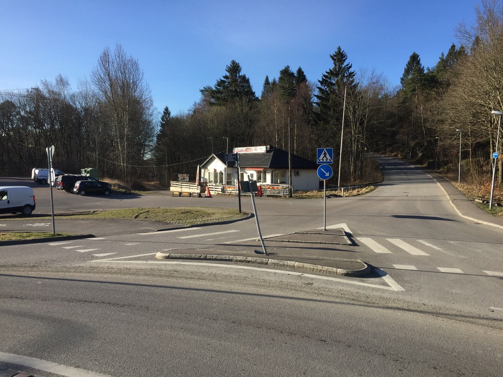

Jag vill in på GC till vänster i bild. Skall jag köra genaste vägen tvärsöver, köra högertrafik eller ANNAT?
Jag rullar lite till och håller höger. Hmmm... här är det ny asfalt, ny jord, nytt gräs och någon har gjort ett taffligt jobb med att återställa stenarna. Det finns en vägvisning för cykel här. Är det tänkt att jag skall upp på stenarna eller skall jag köra vägen?
Här är situationen från andra hållet.
Som synes har en mopedist valt att köra exakt där jag hade velat ha en snutt GC.
Ytterligare en bild från andra hållet:
Mitt val är att övergå till körbanan och fortsätta förbi skolan på vägen. Samma från andra hållet. De flesta pendlare jag ser gör samma sak, de slutar använda GC-banan. Alla svängar, grus och sånt är en risk plus att det är allmänt jobbigt.
För barnen är det svårare, de har inte alls samma möjligheter att "ta plats" och därför ser man att de korsar vägen på alla möjliga sätt.
Min dotter går nu i tvåan, jag började lobba för att fixa denna korsning innan hon började F0. Dvs våren 2014. Detta är alltså en skolväg i en kommun där "alla" skjutsar barnen till skolan. Undrar varför....

Den sista rondellen som du visar känns som om den inte på långa vägar är färdig, känslan är att de har avstannat i arbetet. Den delen bör inte påverkas av nybyggnationen allt för mycket så de borde kunna färdigställa hela rondellen.
Vid byggnationen är min känsla att de byggt för kollektivtrafiken, att det är det som är i fokus. Vad jag har förstått är det kollektivtrafiken som ska locka folk att flytta ut, lättillgängligt och snabbt, att det är det vägarna byggs för och som ett led i detta får även biltrafiken en bättre väg än GC-vägarna. Att tänka på fler än en trafikant åt gången verkar vara svårt :) Men jag kan ha fel i min tolkning kring det hela.

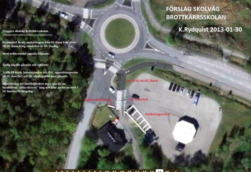

Ursäkta att det börjar bli trådkapning från utsprungspostaren.
Här är min första skiss från januari 2013, insänd till TK, sedermera även till representanter för Nya Hovås.
På flygbilden ser man dessutom tydligt hur man knäckt till GC-banan extra vid varje överfart, det är det som driver cyklisterna ut på vägbanan. Om någon undrar vad "anti holländsk rondell" är så har ni ett perfekt exempel där.
Anm: Det är förvånansvärt många som cykelpendlar härifrån Billdal, det är bara 14-18km till stan. Nu är det främst elitpendlarna som utmärker sig - lycra, cross/crosshybrid, ryggsäck och ego/kompislappar. Men allteftersom vädret blir bättre tillkommer fler. Det brukar vara ganska tjockt med cyklister på Säröbanan i höjd med Askimsbadet framåt senvåren.
Göteborgscyklister jag behöver er hjälp!
Vilken hjälteinsats att göra jobbet åt planerarna! Synd att de inte lyssnade :(
Vi behöver lite mer Krister Isaksson i cykelplaneringen

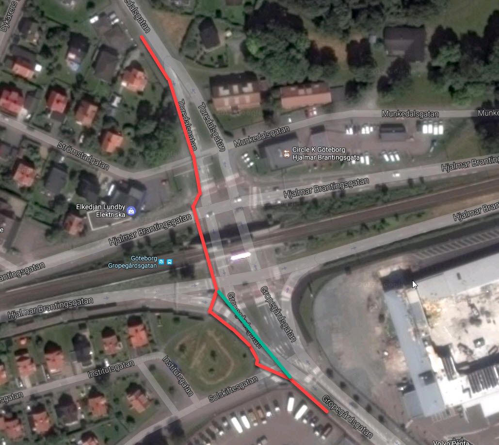

Påminner mig om vägen till jobbet.
Gissa hur många som väljer att köra cykelbanan (rött) hela vägen och hur många som föredrar att köra rakt fram (grönt) tillsammans med bilarna...
Den sista knäcken på cykelbanan är fullständigt livsfarlig. Du kommer i bilisternas döda vinkel och de har fullt upp att hålla koll på annan trafik i korsningen. Då är det mycket säkrare att som cyklist ge sig ut i körbanan och passera högersvängande bil på vänstersidan i.s.f att passera på cykelbanan till höger.

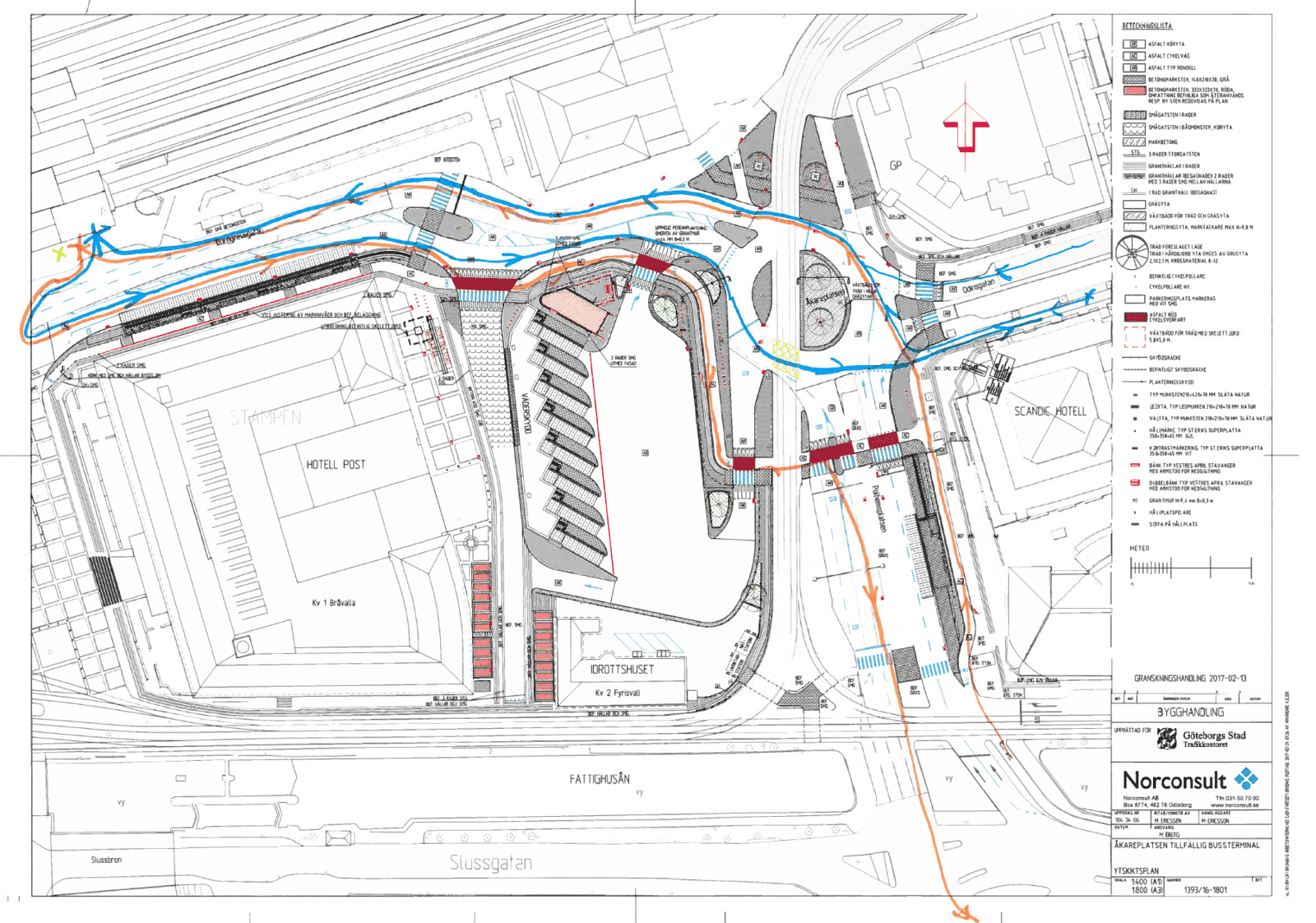

Åkareplatsen!
Här är ett exempel på något som håller på att byggas. Med höga ambitioner men dåliga lösningar. Jag har diskuterat det med Trafikkontoret, men eftersom allt redan är beslutat när väl handlingarna kom mig till del (jag bad om dom efter att ha läst om projektet i tidningen) så går det inte att göra något åt! Dom kanske inte hade gjort något ändå, men varför slösa pengar på dyra lösningar som skapar omvägar för cyklister?
www.goteborg.se/akareplatsen
Mer detaljerad skiss som jag fått av trafikkontoret som svar på hur cykelbanan skall utformas: Visa bilaga 1801.pdf
Mitt svar (skickat till trafikkontoret) på hur jag antagligen kommer att cykla för att ta mig till och från stationen:

Det viktiga är ju att bilarna har 4 filer brett i "cykelstaden" Göteborg ?

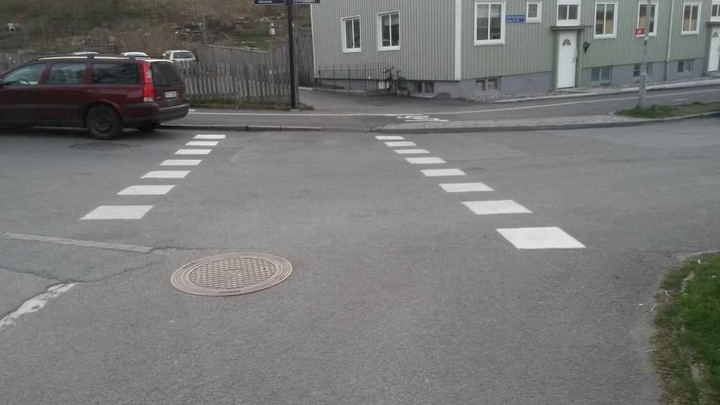

En liten skitsak på Lilla munkebäcksgatan som kanske egentligen inte platsar här, men jag tänker posta den ändå eftersom den stör mig varje gång jag cyklar och handlar mat:
Vid utfarten från parkeringen i bakgrunden var det förut ingen kant alls, utan där gick det bra att cykla när man skulle korsa gatan. Några målade fyrkantslinjer fanns inte heller, utan man sneddade bara över gatan och kom upp på cykelbanan på andra sidan där det lilla stenlagda partiet är nu.
Där det förut gick att cykla har man nu gjort en snygg liten stenlagt yta med tillhörande trottoarkant. Bredvid har man målat cykelöverfartslinjer som går rakt in i trottoarkanten.
Senare misstänker jag att någon tyckt att det varit otrevligt att köra bil över kanten när de ska in på parkeringen, för vid stenläggningen har de senare jämnat av kanten med lite asfalt. Cykelöverfarten går dock fortfarande rakt in i trottoarkanten, och där iddes ingen jämna av kanten.
Självklart är detta inget jätteproblem, och när man cyklar så kör man så klart bredvid cykelöverfartslinjerna och upp på den snällare kanten, men alla såna här grejer är ändå irriterande. Det visar liksom med all önskvärd tydlighet att det inte är nån som tänker på hur resultatet egentligen blir.

Får mig att tänka på att man i höstas gjorde en liknande grej där cykelbanan längs björlandavägen korsar sommarvädersgatan, innan var refugen i korsningen där övercyklingsbar i hela sin bredd, bra när bilar stannar på cykelbanan innan rondellen så man kommer förbi bakom, nu har man byggt om så att det bara är ett smalt spår som är cykelbart, självklart där bilarna står... varför lägger man resurser på att försämra för cyklister är frågan? Man har inte byggt om något annat så någon tanke(vurpa) måste finnas... suck liksom
