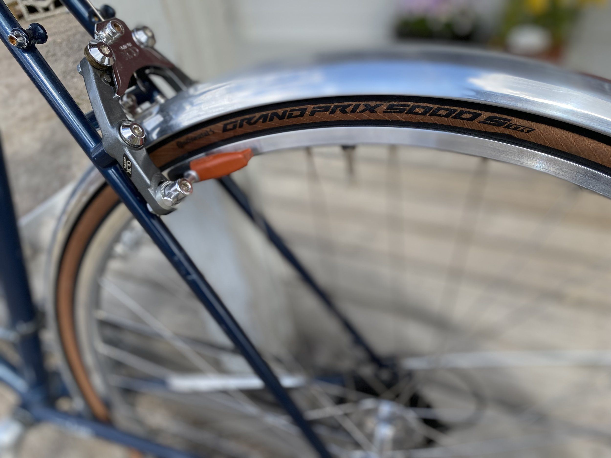

GP5000 S TR
Hade tur och hittade ett par transparenta 32 mm. Tycker de rullar riktigt fint utan slang.
