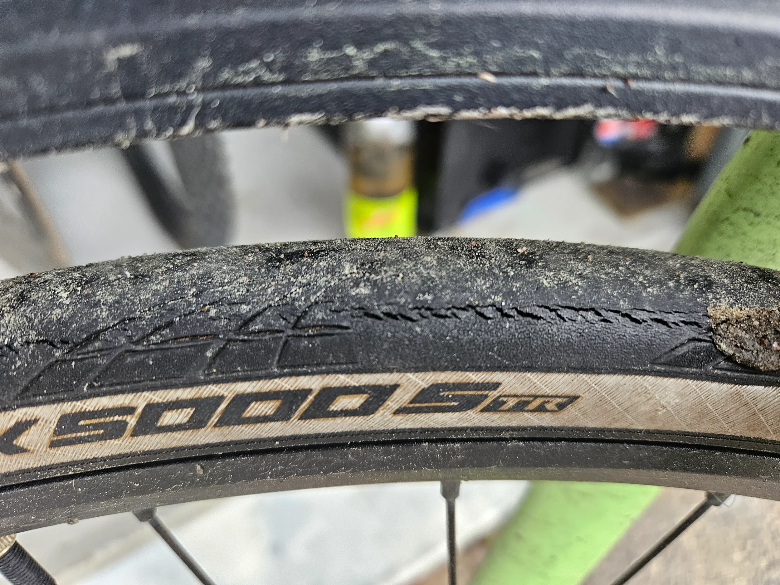

Hur upplever ni livslängden? Mitt första gp 5000 str är snart slut och ser fläckar med "varningstrådar". Siktar på att byta bak efter ca 600 mil. Har haft flera gp 5000 TL och de har klarat 700-750 mil.
Däcket har för övrigt fungerat bra. Kanske lite större torrsprickor än föregångaren.

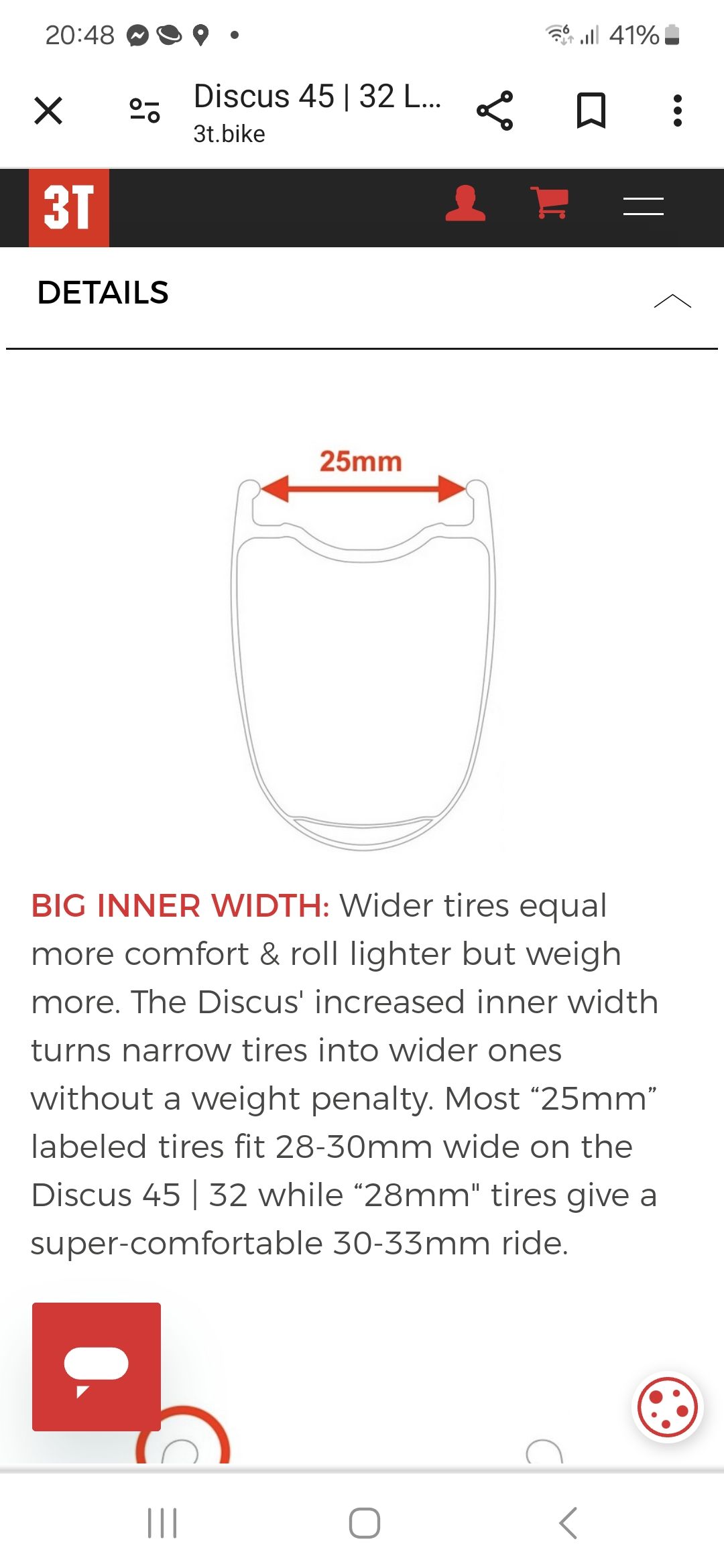

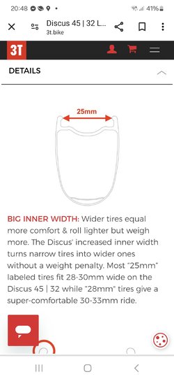

Kör med 30 mm på en fälg med invändigt mått på 25 mm, hookless. Helt klart komfortabelt.
Har samma funderingar i min 30 32 tråd..
Hur brett blir gp5000 30mm på 25mm inner ?
500 mil än så länge och verkar vara nästan lika mycket till. Å andra sidan kanske det går fortare utför när det är mindre kvar.

Efter enbart ett däck går inte att dra några starka slutsatser, men med tanke på att str har tunnare gummi på slitbanan är färre mil inte oväntat.
När kontrollgroparna var nerslitna på tl kunde jag köra ytterliggare ca 200 mil innan trådarna började synas. På str är marginalen klart mindre.

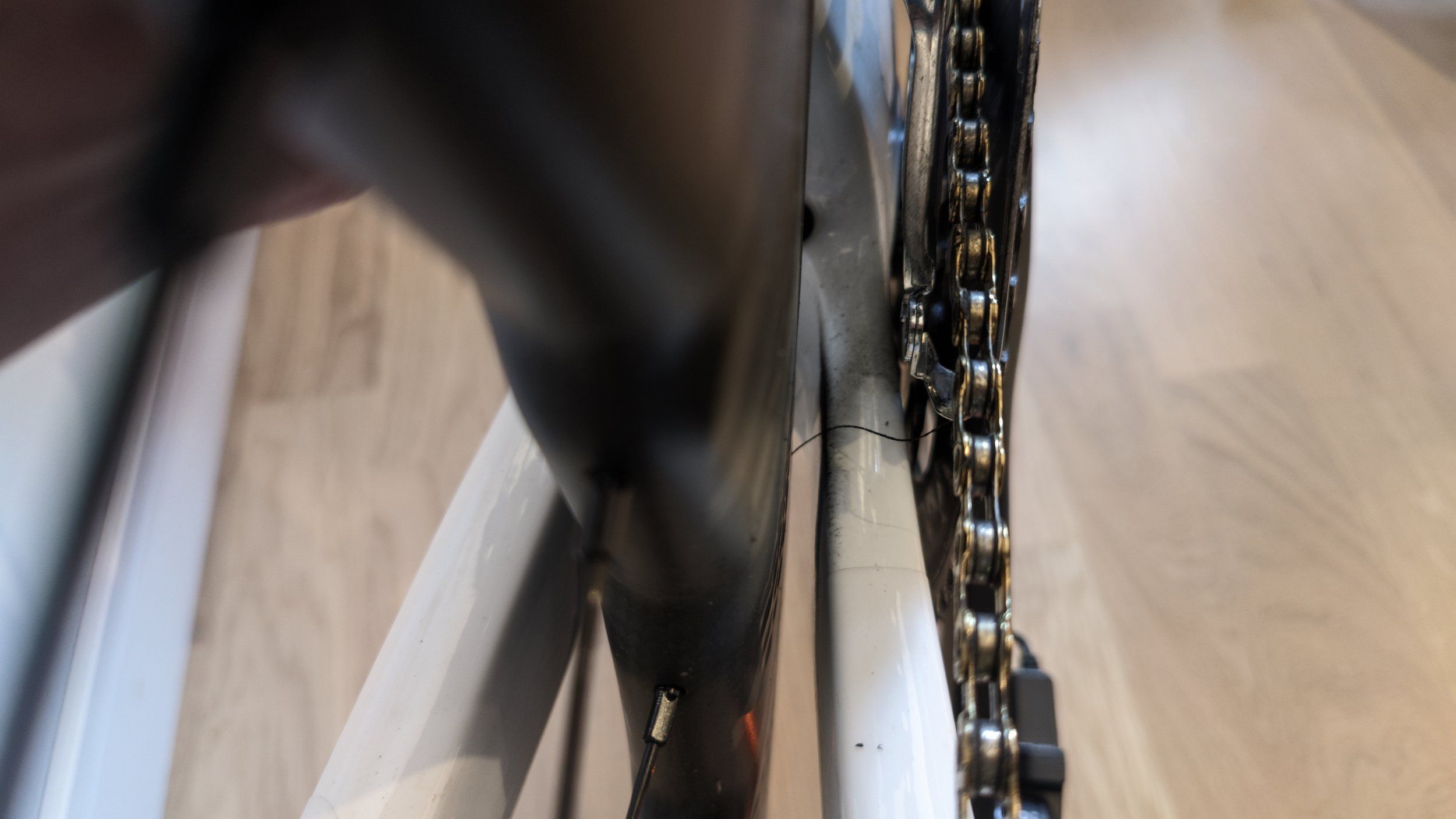

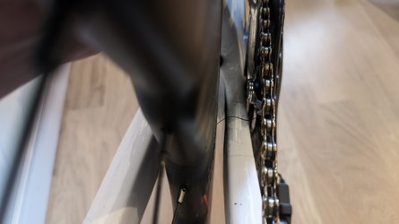

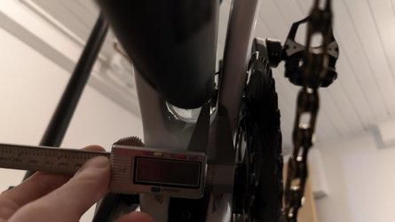

Nu är 30mm beställd så jag hoppas det inte sväller på fälgen. Tajtaste stället blir ramen bak. Det är 8mm mellan gummi och ram nu.

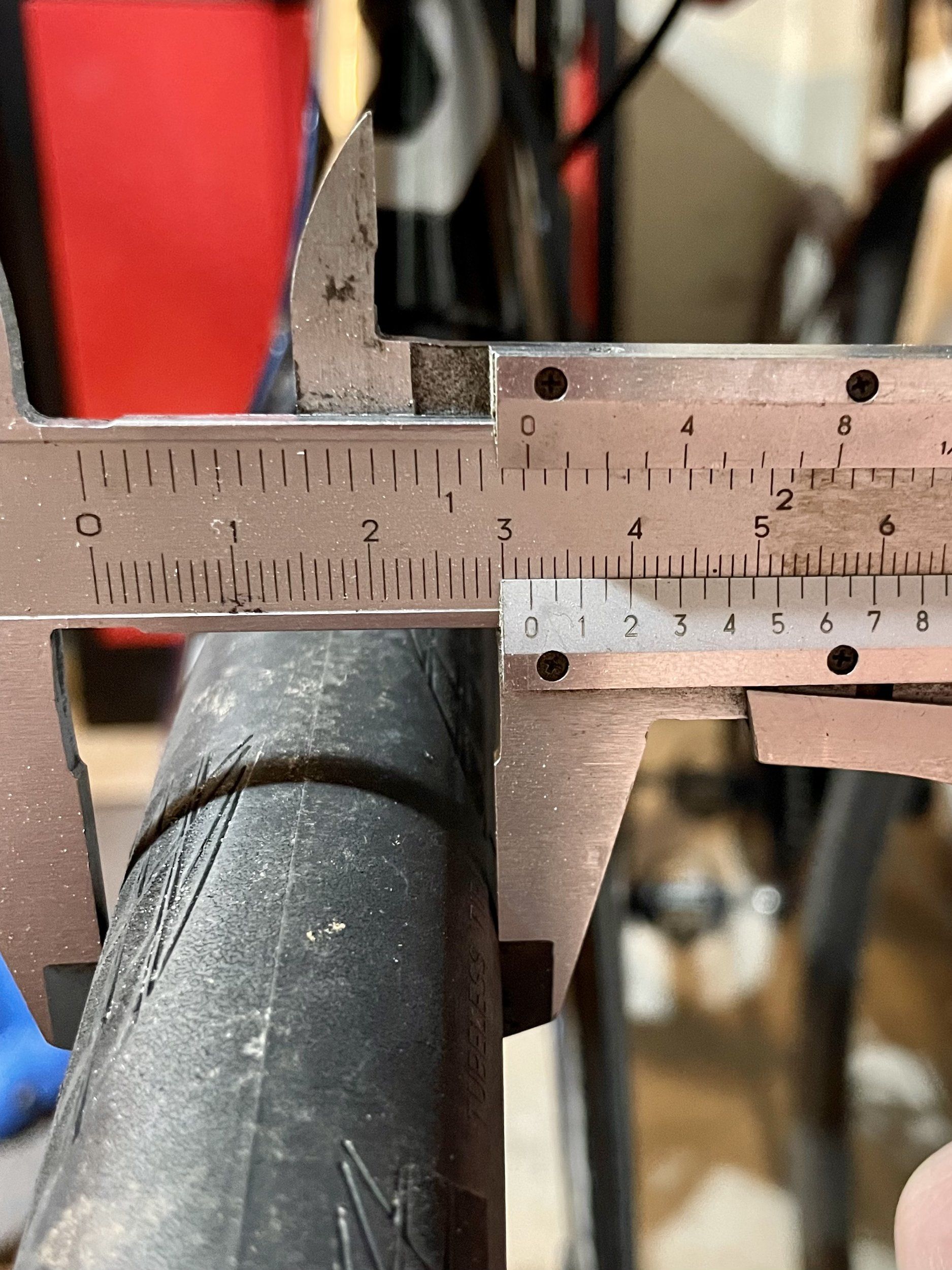

Testar 30mm däck som mäter 29,5mm på fälg. Det är inte helt enkelt att mäta men skjutmåttet är ställt på 4mm och 5mm. Räcker det?

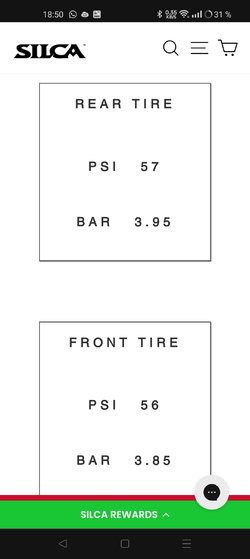

Nu får jag testa fram däcktryck några turer också. Silca kalkylatorn på cobblestone är för högt med 25mm monterat men jag börjar nog där
Ett alternativ kanske
GP5000 S TR
Testade denna som gav 3,8 och 4,7 bar. Komfort som heter duga på det lägre och ganska stumt på det högre. Dock ändå bättre än 25mm däck. Får känna på SRAM s förslag på 4,4 också bara för att :)

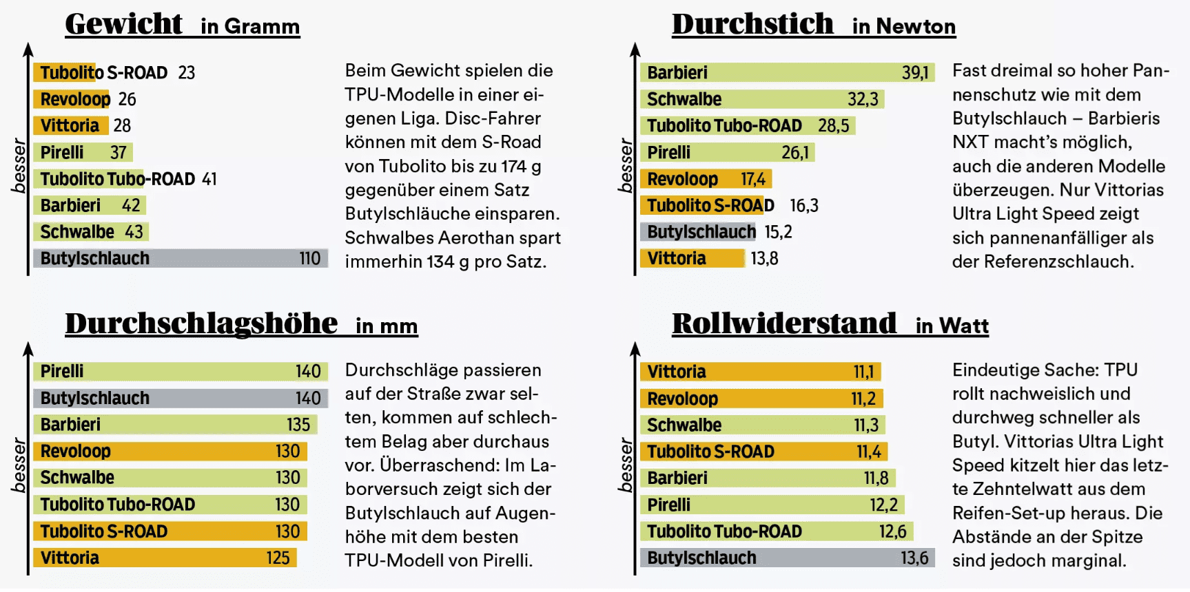

Tidningen Tour testade 12 olika slangar, inkl två tubolitoslangar, i nr 7-2020 för lvg dvs ~18-28mm bredd. De testade slangarna vägde 22-97g
Det skiljde minimalt i rullmotstånd mellan butylslang på 68-85g och Tubolito Road på 41g,
Tubolito S-Road på 22g var lite bättre men skall inte klara fälgbroms.
Här finns testet. https://www.tour-magazin.de/komponenten/reifen/wie-gut-sind-leichte-rennrad-schlaeuche/a49079.html
Hela testet kostar pengar att ladda hem, men man kan läsa vilka slangar som testades, testmetod och "Test-Fazit" gratis på den länkade sidan.
