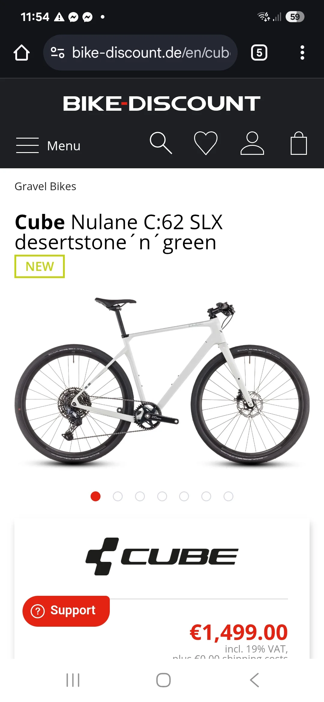

    102 KB · Besök: 62
Gravel/Mountainbike för husbilsfolk
Då har jag köpt. Blev 2st Cube hyde one som är beställda hos en handlare i Lübeck. Fanns på rabatt där och vi passerar på nästa utresa. Vikt ca 11,5kg frugans och 12kg för min. Ok tycker jag
