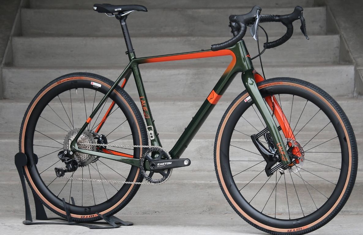

Senaste versionen av Specialized Diverge har ju skickat fram framhjulet ganska långt med t.ex. Finns några få men oftast är det mtbföretag med en gravelram som gör de längre och flackare.
Det som en del glömmer är att göra de låga med, finns många gravelramar med bb drop på mindre än 70mm vilket blir ganska ostabilt när man kör utför och snabbt på dåligt underlag.

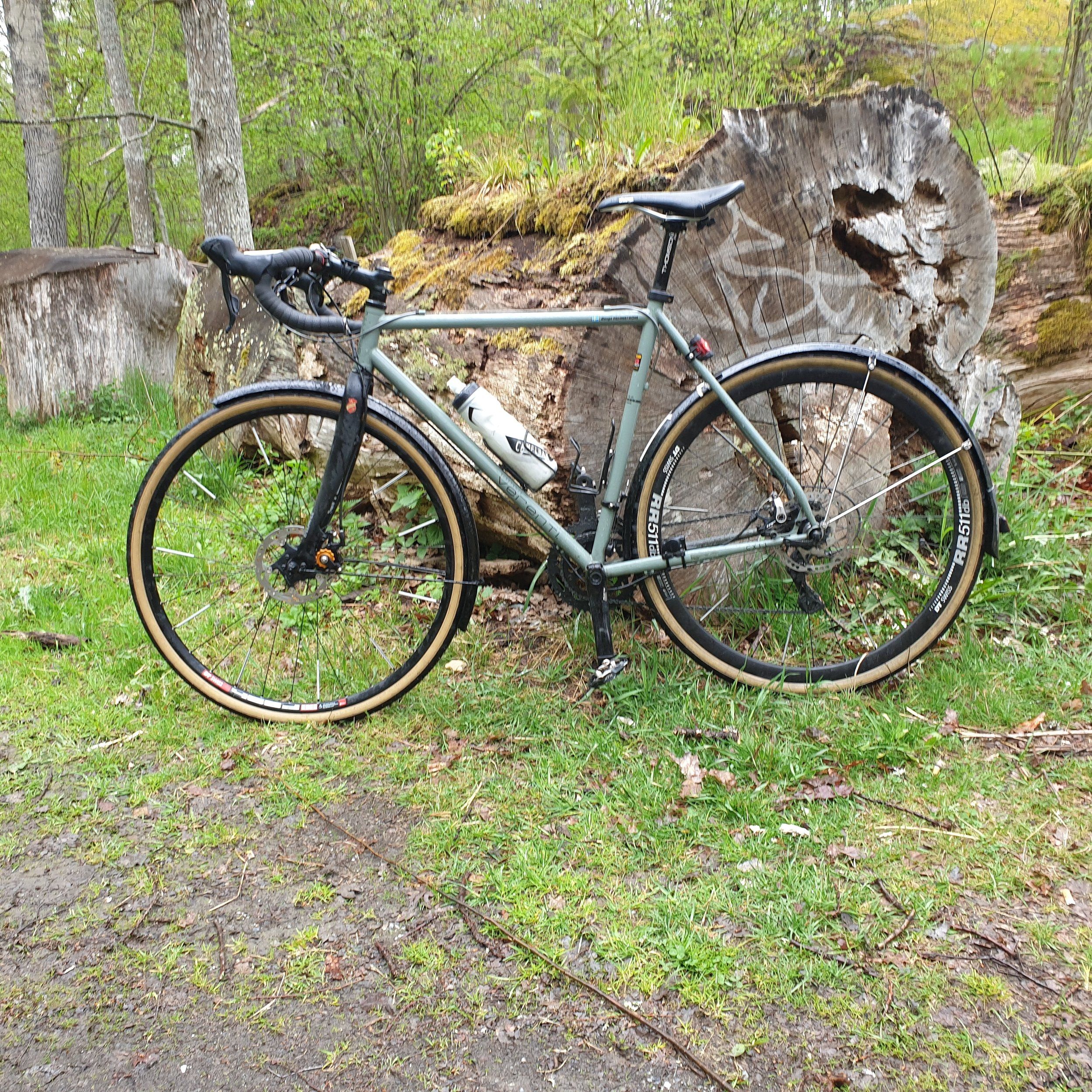

Min gamla touring-cykel med Ishiwata-rör var rejält lång och flack i geon. Bra när man kör sidohängda väskor, men känslan var liksom seg och gunging som en gammal amerikanare. Tror inte vi kommer tillbaka dit.
Min nuvarande gravel är betydligt bekvämare och rappare utan att bli fladdrig. Enda nackdelen är att sidohängda väskor är uteslutet.

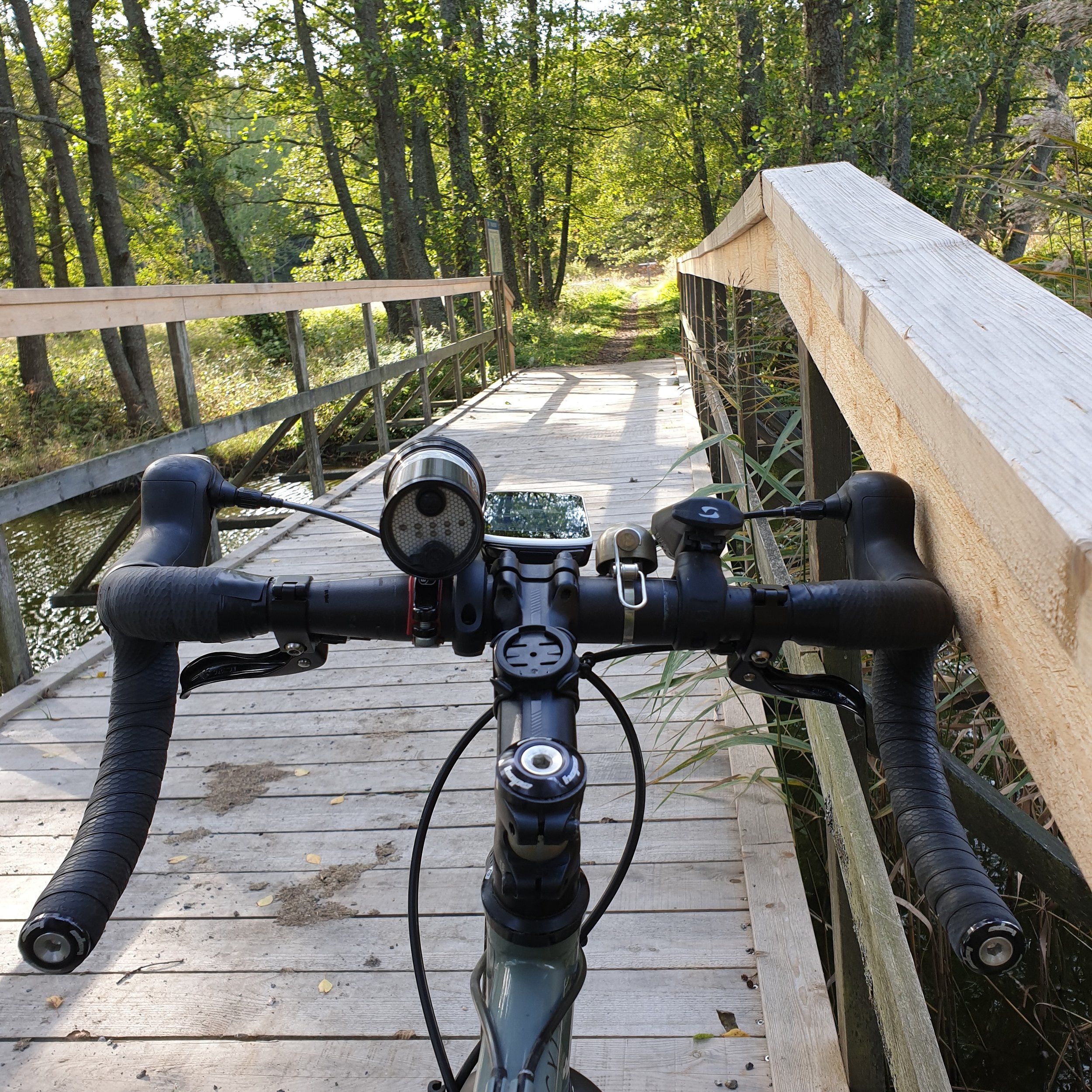

Nä. Flack styrning och lång hjulbas ger (för att nå styret) kort styrstam. Kort styrstam blir instabilt och medför att folk vill ha bredare styre för att kompensera momentarmsförlusten med korta styrstammen. Brett styre är obekvämt och ger högt luftmotstånd.
Gravel. Vi måste prata geometri! Och kanske materialval i ram.
med bockstyre blir det rätt så jädra lång "effektiv styrstamslängd" ändå, även med en kort styrstam, för att själva styret har massa reach. det är bara när man håller på toppen av styret som det är lite vingligt, i lågfart. är min hävdning.
