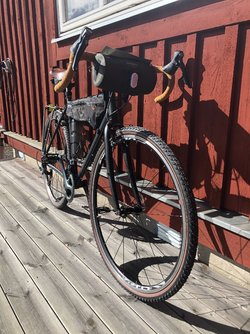

Premiärturen genomförd på mina 35:or, kör med slang. IMG_1681.jpeg

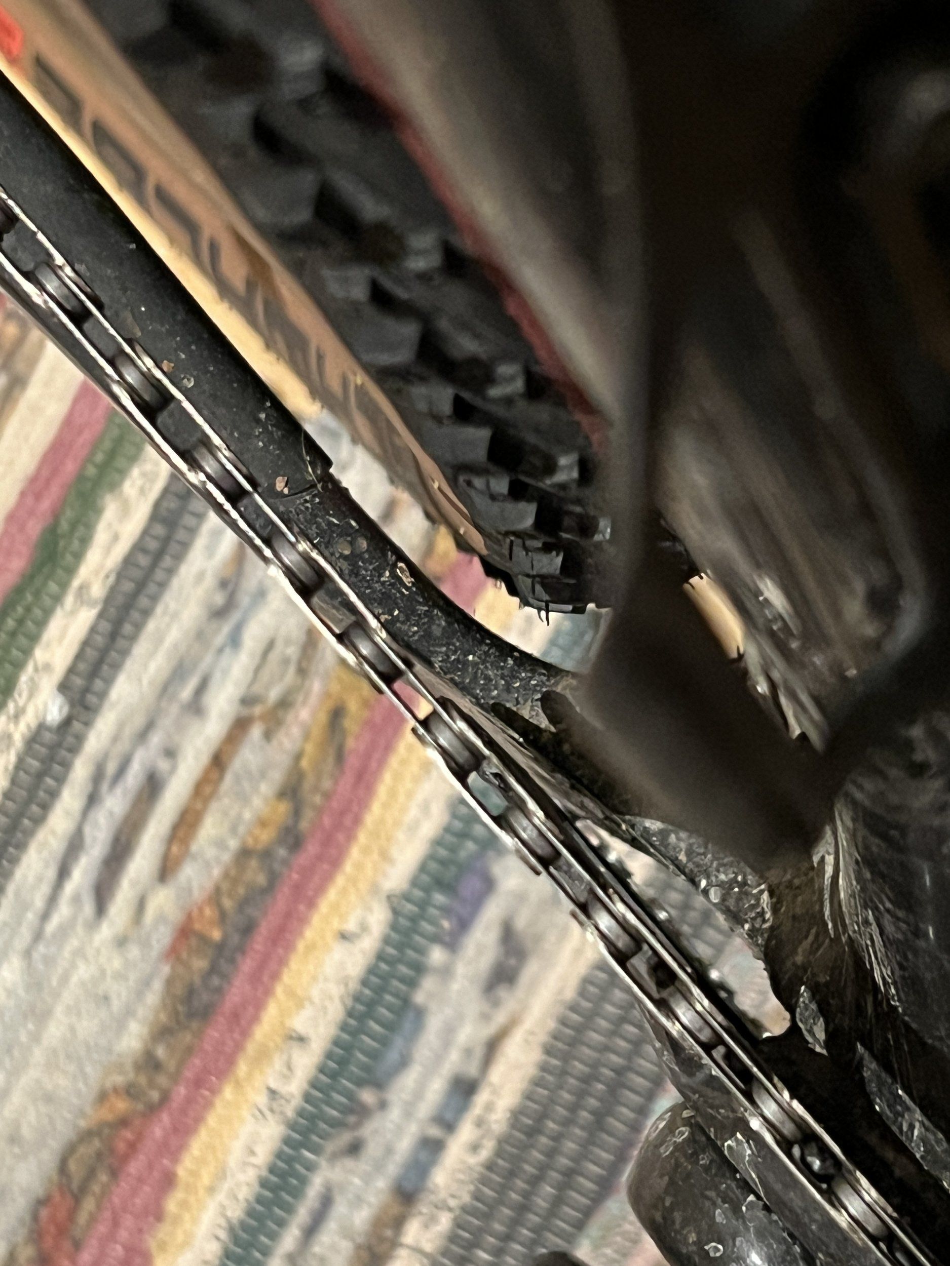

Jag har tryckt in Schwalbe Thunder Burt 2.10" på min gravel (Carbonda 696) med behagligt mycket utrymme kvar i ramen. Rullar snabbt, PB på asfaltssegment satta.
Jag har också satt 2.2" XC däck på min gravel, Conti Race King.
Det finns ett resonemang att XC däcken är större, man kör de med lägre tryck och kan därför ha tunnare sidor på däcken, de blir då flexiblare och får lägre rullmotstånd.
Bortsett från rullmotstånd så är komforten väldigt bra.

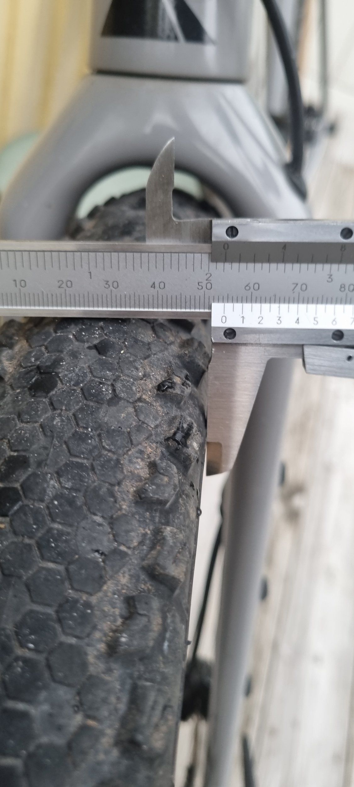

Visa bilaga 686995
Det konstiga är att Bicycle Rolling Resitance mätte up exakt samma bredd för 44mm versionen på en smalare fälg?. Har de bara märkt om däcket?
Mätte för några veckor sedan och då hade de svält ut till 46 mm. I helgen mätte jag igen och ta mig sjutton, 2 månader och hundra mil tog det men nu mätte de exakt 48mm!

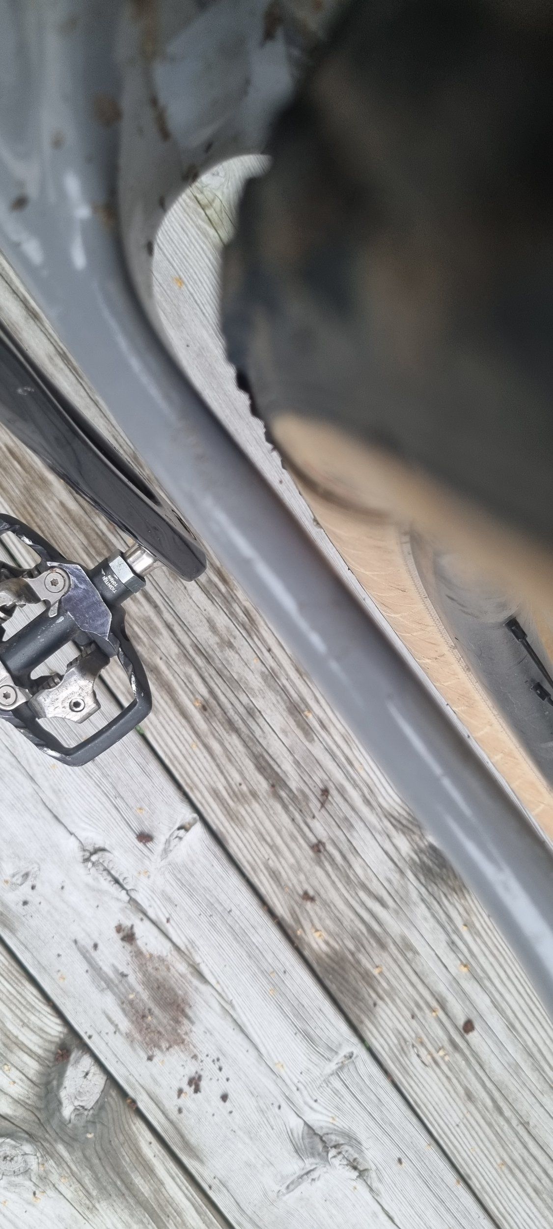

Jag började snegla på lite smalare däck till min mehteh. Mina cinturato H har svällt upp till 52mm, vilket blir liite tight. Första dygnet var dom 48mm ?
