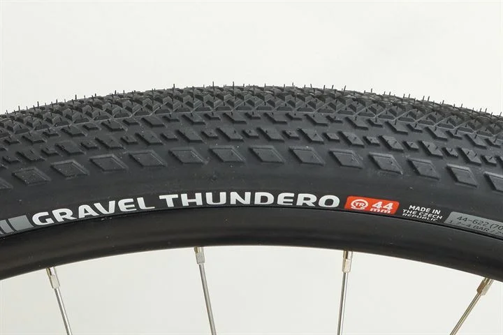

Beställde precis Tufo Gravel Thundero 44. Svarta skulle tydligen vara mikroskopiskt snabbare och lite tåligare än naturfärgade sidor. Hoppas dessa blir rätt med TPU-slang. Om så är fallet har jag vunnit en hel del roterande vikt - ca 280gram totalt.
Återkommer med mina intryck. Lite sent, men har någon annan här erfarenheter av däcket?
PS. Då min cykel är svart ("ready to paint") vore det ju trevligt med lite färg på däcksidorna, men det blev jag blåst på. :-(
https://www.bicyclerollingresistance.com/cx-gravel-reviews/tufo-gravel-thundero-44
Visa bilaga 852182
Jag har kört dessa. 44 mm bak och 48 mm fram. Dom rullar br och har lågt Rolling resistans men jag tyckte mina efter ett tag tappade grepp i lite grövre terräng. Det gjorde att jag inte vågade köra lika hårt utför samt att jag tyckte att jag inte fick med mig lika mycket fart. Bytte till Pirelli RM förra veckan och på samma rundor så fick jag rätt många PRs trotts att RM-däcken är mer grovmönstrrade i jämförelse.
Det är inte helt lätt att testa däck. Speciellt graveldäck. Många kollar på rullmotståndet men det testas ju på ett platt underlag. Själva greppet och hur du med bättre grepp får med dig mer fart är svårare så tycker inte man kan kolla rakt av på alla tester. Thundero testar ju tex ”snabbare” än Pirelli RM i labbtester men min erfarenhet var då att det var tvärtom.
Sen är inte Thundero ett dåligt däck. Många kör ju det och det är också prisvärt.
Visa bilaga 852182

Återkoppling. Tufo Gravel Thundero 44 känns väldigt förtroendeingivande, lätta och med bättre grepp än de slitna Continental Terra Speed 45. Däcken känns som om de har liknande rull, men det är en extremt ovetenskaplig bedömmning. Mitt projekt med TPU-slang misslyckades redan efter andra turen. Missnöjd, då känslan är väldigt trevlig med de lätta slangarna. Skrev i Tublesstråden om hjälp att välja rätt prylar, så att jag blir totalt tublessfrälst!
