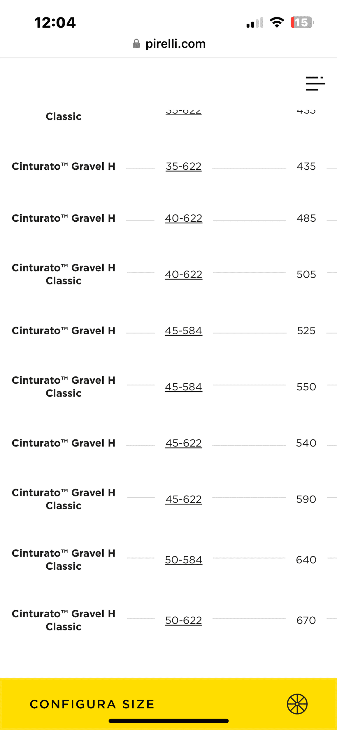

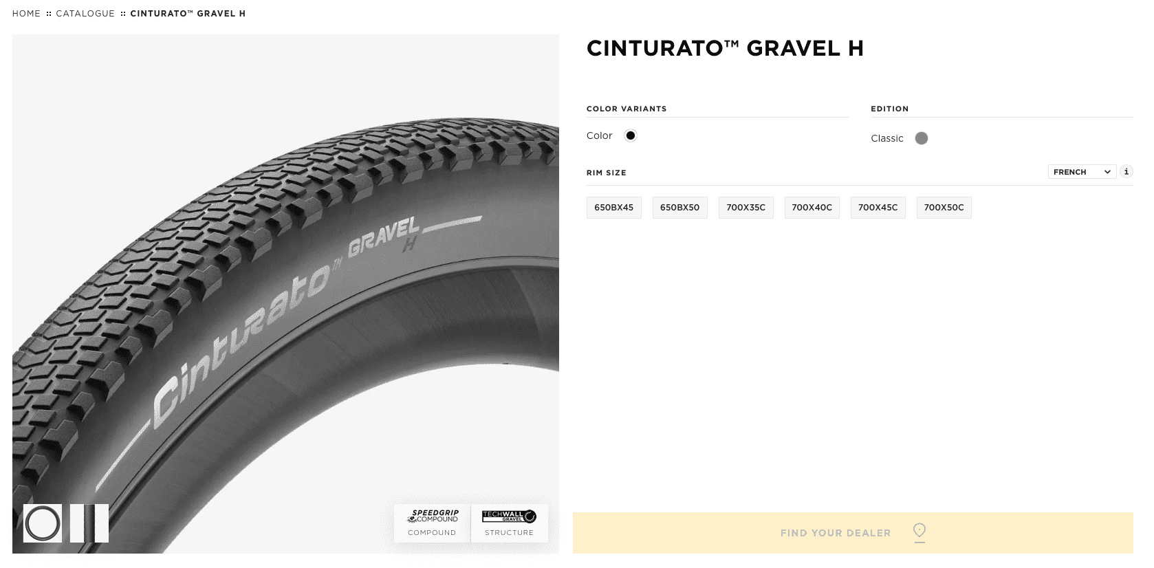

Gravel H är ett av mina favoritdäck. Har det i flera dimensioner till flera cyklar och har inte haft några punkaproblem. Om jag får önska något från det däcket så är det möjligen något tydligare markerade sidoklackar för bättre kurvgrepp.
Finns väl hos RC/RC-X, men då tappar man lite på rullet.

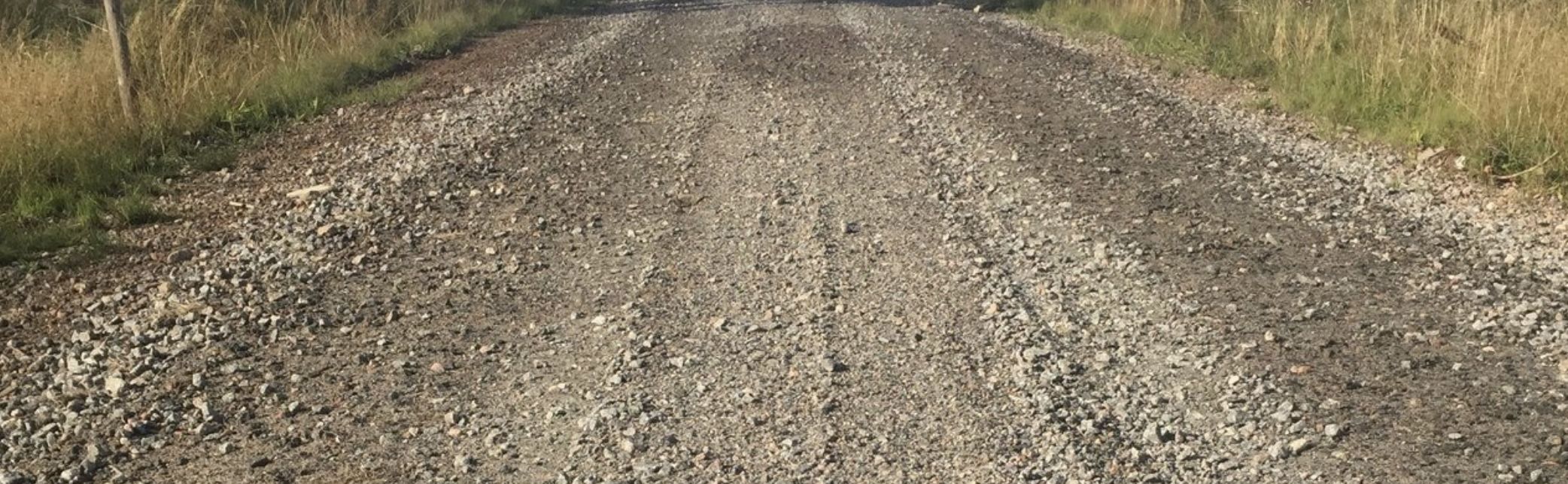

Det här med bredd… efter nästan varje runda på panaracer gravelking 38 så är jag sugen på bredare däck. Är 45mm den gyllene medelvägen som man ”alltid” är nöjd med, eller kommer man då sukta efter 50mm ? ?
Det är mest när det är grövre lösa stenar på vägen som ger mig genomslag som det är problem, även med komforten.
Lite grövre än bilden..
