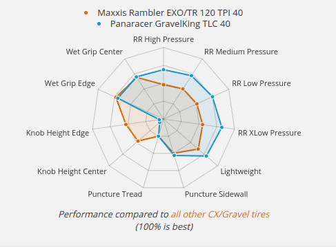

Sen är väl Gravelking (utan plus) långt från det tuffaste däcket. Är väl ganska punkabenäget enligt tester och de flesta reviews man läst ser ju inte det som ett graveldäck trots namnet.
Ja. De ser ut att ha likvärdigt eller lite bättre skydd, jämfört med ramblers, enligt rollingresistance:
Köpte cykeln i maj och har cyklat strax under 200 mil sedan dess och har aldrig punkterat.
https://www.bicyclerollingresistanc...axxis-rambler-exo-tr-vs-panaracer-gravel-king (vet inte om den länken funkar för alla eller om jämförelse är en pro-feature...)
