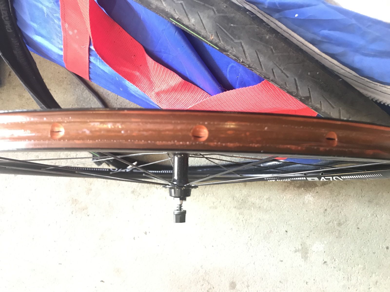

Det efterfrågades en tråd om grejor under förväntan i tråden med motsatt namn. Okej. Det var några år sedan. Men i helgen köpte jag Orange Seals tubeless tejp och ventiler. I am disappoint kan man säga
Tejpen gick ju på smärtfritt men runt ventilen läckte det som ett såll så fort trycket steg lite. Och då hade jag satt dit den enligt konstens alla regler. Läste om folk som haft samma upplevelse och dragit dit den för kung och fosterland. Jag hade visserligen bara dragit dit den för handkraft men packningen på ventilen verkade ha perforerat tejpen, trots två lager. Jag fick ont om tid och slängde in en slang. Skulle testa att konvertera fälgen idag igen och döm om min förvåning när varenda ekerhål var sprucket förutom biten där det var två lager. Slangen hade alltså tryckt sönder tejpen. Lite i klenaste laget tycker jag. Så av allt jag köpt så fungerade inget. Klart under förväntan.
