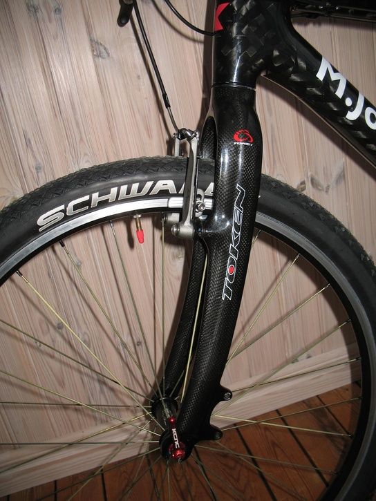

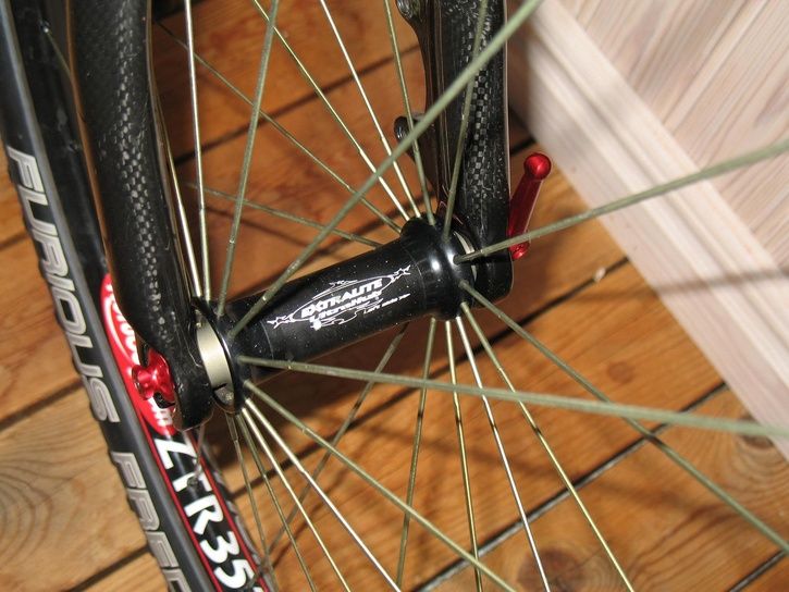

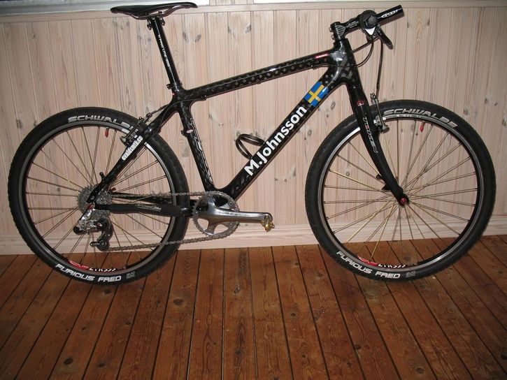

Här kommer min nya Grenserittet hoj som jag har knåpat ihopa i Höst/Vinter.
Saknade min Gamla XTC carbon med Stelgaffel(Grenserittet hojen I).
Så jag inhandlade på Happy en Easton Wiskey Pete med full XTR 960.
Skulle bara montera Stelgaffel på den, men så slutade det så här.
Denna har jag byggt för att bli så lätt som möjligt, visst finns det värre bromsar mm.
Men jag har velat att hålla nere kostnaderna lite, Ram och KCNC delarna kommer från Ebay innan dollarn gick upp.
Många saker har jag köpt beg typ Hjulen, gaffel mm.
Kommer att åka antingen med 39 eller 42 klinga fram, väntar bara på bättre väder för att testa.
Vid mera frågor så Pm mig Markus J

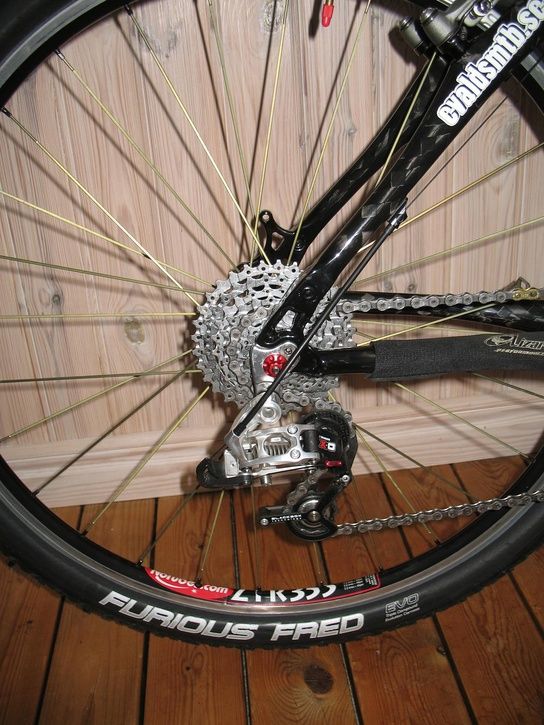

*Kassett *Shimano XT 760 (11-32) 260
*Kedja *Shimano Durace/XTR 270
*Kedje lås *Sram Gold 4

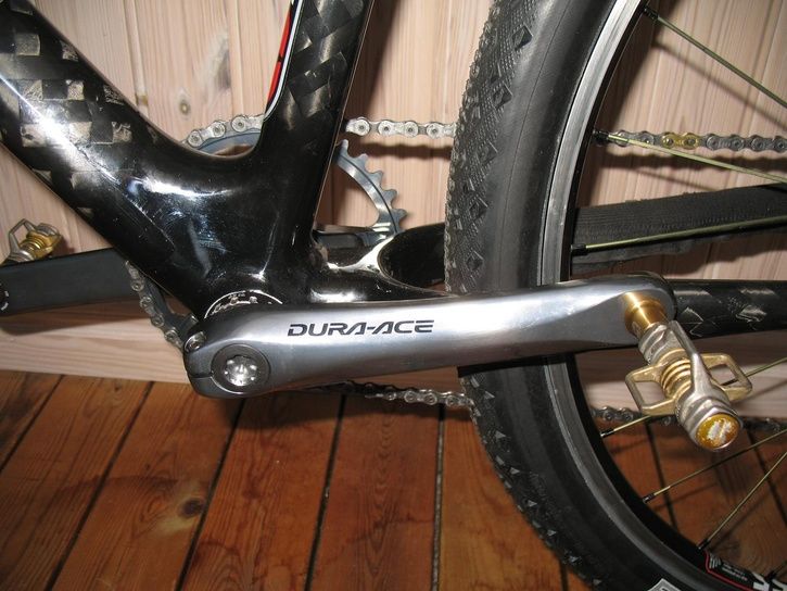

*Vevparti *Dura Ace 7800 1X39 620
(1X42 Finns Med)
*Vevlager FSA *Mega EXO 113
*Bakväxel *SRAM XO 195

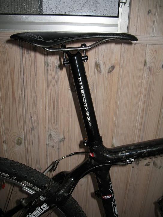

*Sadelstolpe *KCNC 31.6 350 lång 160
*S-stolps klämma *KCNC 23
*Sadel *Selle Italia SLR 135

GRYMT!
Om du nu inte vinner kan du inte klaga på att cykeln var för tung. Även fast det finns lite vikt att spara här och var.

Kaijan har du ont av röda ventilhattar, jag tycker det matchar bra med det andra röda på Cykeln.
Håller Med Geologen, surt att den blev lättare än min LOOK 586 HSC6

Du verkar ha missat min smiley
Om man vill bygga nåt så lätt som möjligt så är det väl onödigt att behålla ventilhattar som inte fyller nån vettig funktion.;)
Sen att det är fult i mina ögon är en annan sak.

Imponerande WW-bygge.
Men i mina ögon ser det ut som du har byggt om en NTB till en CX.
Varför tog du inte steget fullt ut och bygde en lätt CX?

Ta du en titt på cykeln igen... Jämföra en lätt MTB med en CX. Då är man helt fel ute.

Bort med ventilhattarna! Ser grym ut annars. 1,6-1,7kg lättare än min min cykel på Grenserittet, men så har jag aluram, dämpad gaffel och skivbromsar med.
De däcken är perfekta iaf, fungerar ju även bra i somras även om det var lite blött. Blir det 39 eller 42 klinga på Grenserittet då?

Riktigt schysst cykel.
Är det inte väldigt stötigt att köra med stel carbongaffel fram?
Jag är sugen på att byga helstel XC men då blir det i Titan.

Billigaste sättet jag ser att du kan spara vikt ytterligare på är att plocka bort barends. Vad ska du dra omkring på de 58 grammen för?
Grenserittet hojen II (MTB) 6850 gr
Sen kan han kapa 4cm styre när barendsen är borta ;-)
Fast jag hade nog monterat någon simpel anordning för att slippa att kedjan hoppar av framklingan för motsarande intjänade gram... :-/ T

Jag har ju haft äran att se den live och klämma lite på den, det är en väldigt skum känsla måste jag säga. Man är ju van att framändan skall väga lite mer (med en dämpad gaffel och så vidare) men här är det som att den svävar. Måste ju vara hur kvick och lätt som hellst på trixiga partier i skogen, visst är den kanon på grusvägsrace som Grenserittet men jag tror att den kan var förbaskat rolig på vissa mer tekniska banor också. Kanske inte snabbast om man inte är väldigt tekniskt duktig men det hindrar ju inte att man kan har roligt för det!
Ser verkligen fram emot en provtur till sommaren.
Om det skulle vara så att det visar sig vara ett problem med att kedjan ramlar av, är det någon som har not bra tipps på snyggaste/lättaste/bästa sättet att förhindra det? Finns ju lite olika lösningar menar jag.

Jag har framväxeln kvar för att hålla kedjan på plats med enkelklinga, funkar sådär, har gått i backen ordentligt åtminstone en gång pga hoppande kedja. Fin hoj, men jag skulle nog satsa på nån rejäl anordning för att hålla kedjan på plats under tävling!

På SM körde jag 42-klinga. Hade dock framväxeln kvar för att hålla kedjan på plats.

Bort med barendesen, bredare styre, kortare styrstam och ingen frambroms skulle jag gärna provköra:)
Självklart sänka och såga sadelstolpen med. Låter som min verision kanske tom skulle vara lite lättare än din..=D
