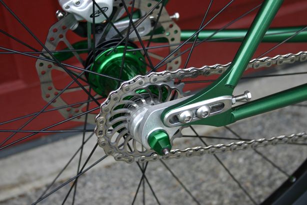

Räcker nog inte med ett CK i Hellas. CK SS i cool färg kanske kunde funka ;)
