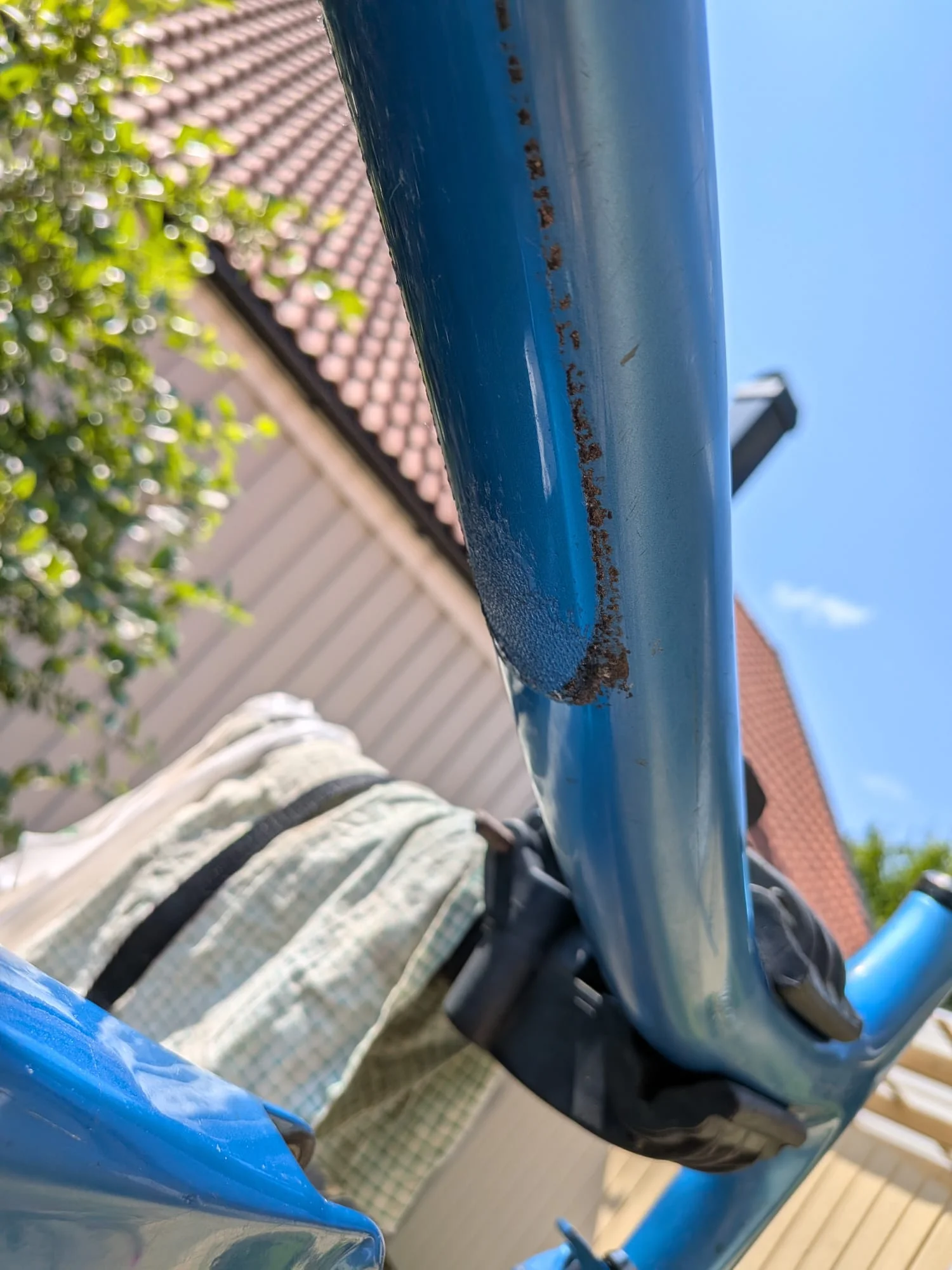

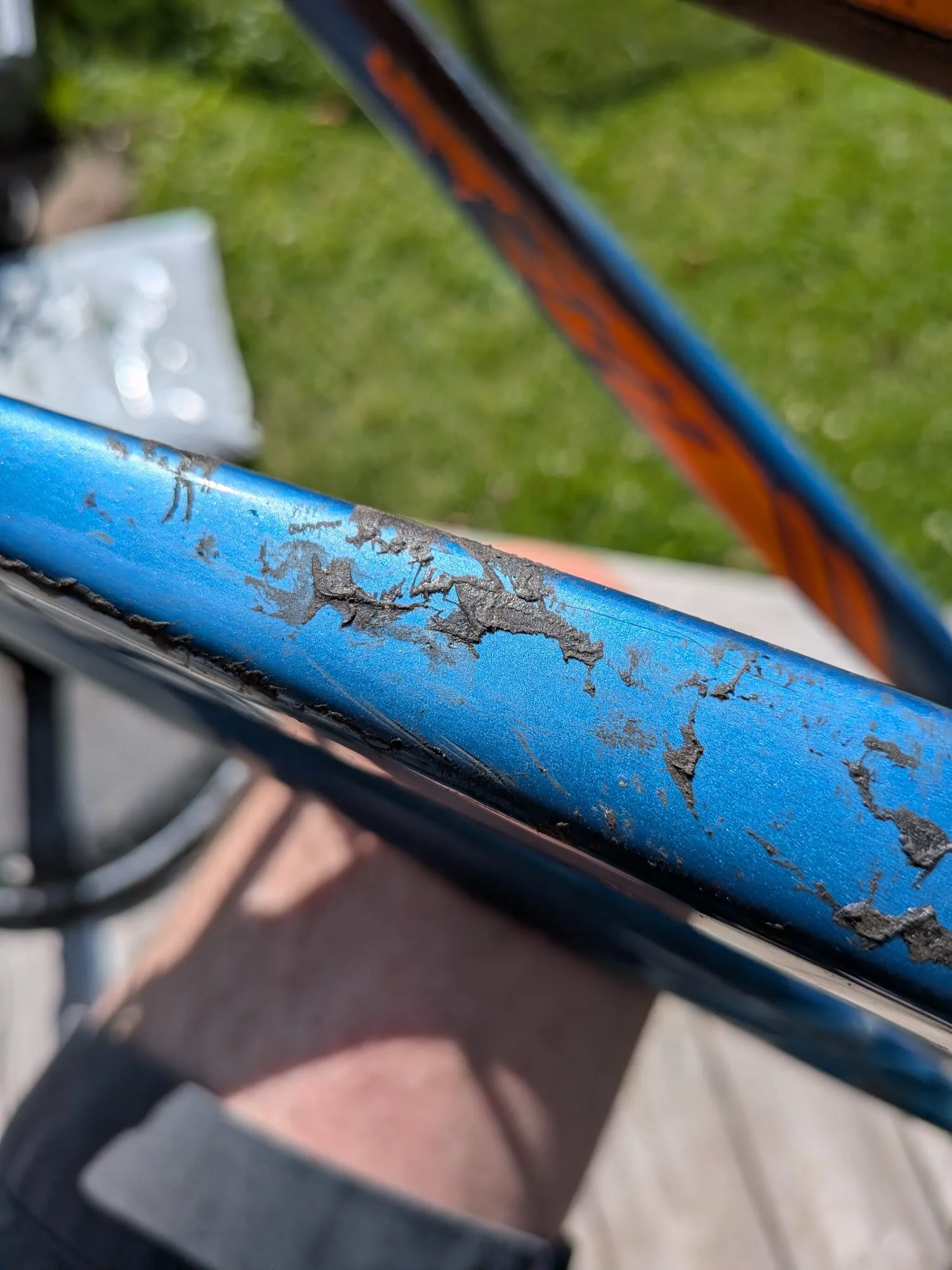

Dags att sota för gamla synder.. Har en kolfiberram med diverse limrester o annat bös, bl.a. från skyddstejp men ffa från mastic tape, då jag fick den briljanta idén att sätta det under kedjestagen som skydd. Det funkade förvisso bra, men nu när jag ska ha bort det ångrar jag att jag inte satte ett lager skyddstejp under först..
Även lite tjockare limrester på nåt ställe, som inte ger sig med vanlig baby wipes.
Nån som har tips för att få bort detta på någorlunda smidigt sätt, och utan att skada kolfibern/lacken då, helst?
(Iaf mastic-klägget kan man väl "rulla"/nöta bort med fingrarna, men det är ju rätt segt jobb så föredrar nån bättre (kemisk?) lösning, pun intended.)

Börja med det snällaste, och förmodligen bästa: Tvål och vatten. Efter sköljning tar du en ren svamp eller trasa och doppar i ljummet vatten, och gnuggar sedan in litet hårdtvål. Dvs vanlig tvättställstvål.

Använd inte bromsrengöring (ofta ren IPA) eller aceton osv då det kan skada lacken. Jag har använt lätt värme, hårtork på lägsta nivå och sen gnugga med fingrar tills det lossnar, alternativt en duk. När det är lite kladdiga ytor kvar kan du tvätta rent med vanligt diskmedel eller cykeltvättschampo. Så har jag fått bort limrester från reflextejp osv som suttit som satan och lämnat liknande lim kvar på ramen.

Vad som brukar fungera bra och skonsamt mot limrester är 5-56 eller WD40.
Spraya på och låt sitta några minuter.

Många tips här, tack för engagemang! Får börja med de mindre aggressiva, och arbeta mig uppåt om det behövs. Tunnare limrester gick iaf enkelt bort, det är ffa de på bilderna kvar.
Kanske får lägga ut en intressekoll(!!) för att se om nån öht vill köpa ramen, och i vilket skick som önskas, innan jag gör jobbet.. (Om jag ska ha kvar den själv som nån slags klenod så vill jag ju putsa upp den iaf.)
Vissa delar glänser ju fint nu iaf :-)

Får du kvar nån minimal rest är det inte så noga. Det torkar/stelnar lite mer och faller bort med tiden och framtida tvättar. Gnugga inte ihjäl dig i värmen nu över nån mikroskopisk limbit! Ramen ser ut att vara i fint skick iallafall!
