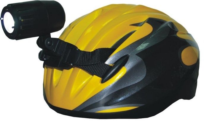

Jag kommer att beställa ett antal HID-lampor för hjälm- och styrmontering från BrightStar (och inte TrailTech som de stod tidiagre i det här inlägget)
BrightStar har en modell baserad på MR11-lampa som drar 12W och ger ljus som en 35W halogen.
Lampan finns i olika kit (beroende på batterival).
Lampan finns i 6-graders spot version och 12-graders flood.
Lamporna kommer komplett med controller, kablar och kit för hjälmmontering och styrmontering (så att man kan flytta mellan olika hjälmar eller till ett styrfäste).
Brightstar3.jpg ht=471
BrightStar4.JPG ht=302

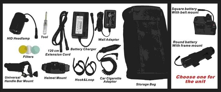

Följande ingår:
- HID lampa på 12W med inbyggd ballast och lampa som ger 500 lumen. IP54 (water-proof)
- Li-Ion batteri på 4400mAh eller 5200mAh (Sony-celler). Ger 210/250 min användning.
(ni måste välja batteri-modell (väska för bälte eller rammontering)
- Laddare
- Hållare för hjälm och styre
- Väska
- Linsfilter för att få andra färgtemperaturer.
De här kiten går att landa i Sverige för 1900:-/2100:- SEK beroend på vilket batteri man väljer
