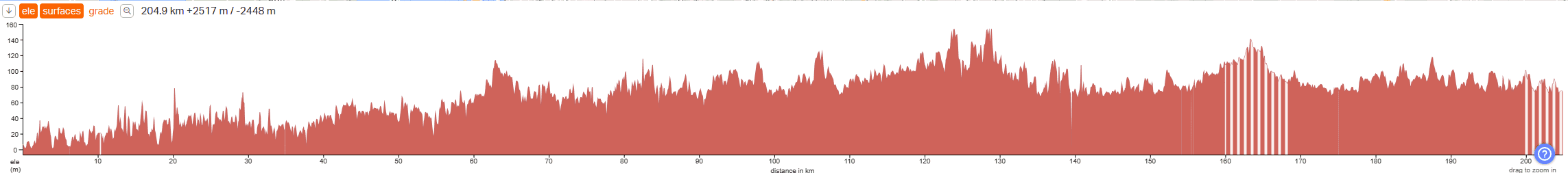

Bra tänkt! Det står meter iallafall... och inga stora spikar som kan förklara eländet heller tycker jag... däremot ser ju höjddatat från Komoot mycket mer utslätat ut. Vad som är rätt vet jag inte, men säg att jag hade gissat kanske 1500hm sett från vad Garmin brukar säga efter genomförd tur.
Från rwgps:
Från Komoot:
Från Google:
Från rwgps:
Visa bilaga 685498
Från Komoot:
Visa bilaga 685499
Från Google:
Visa bilaga 685500
Vad är det strax före 140 km? Tror förvisso inte att det är en spik som det jag menar. Då brukar det vara många fler höjdmeter. Ser dock lite underligt ut. Hur ser det ut om du zoomar in?

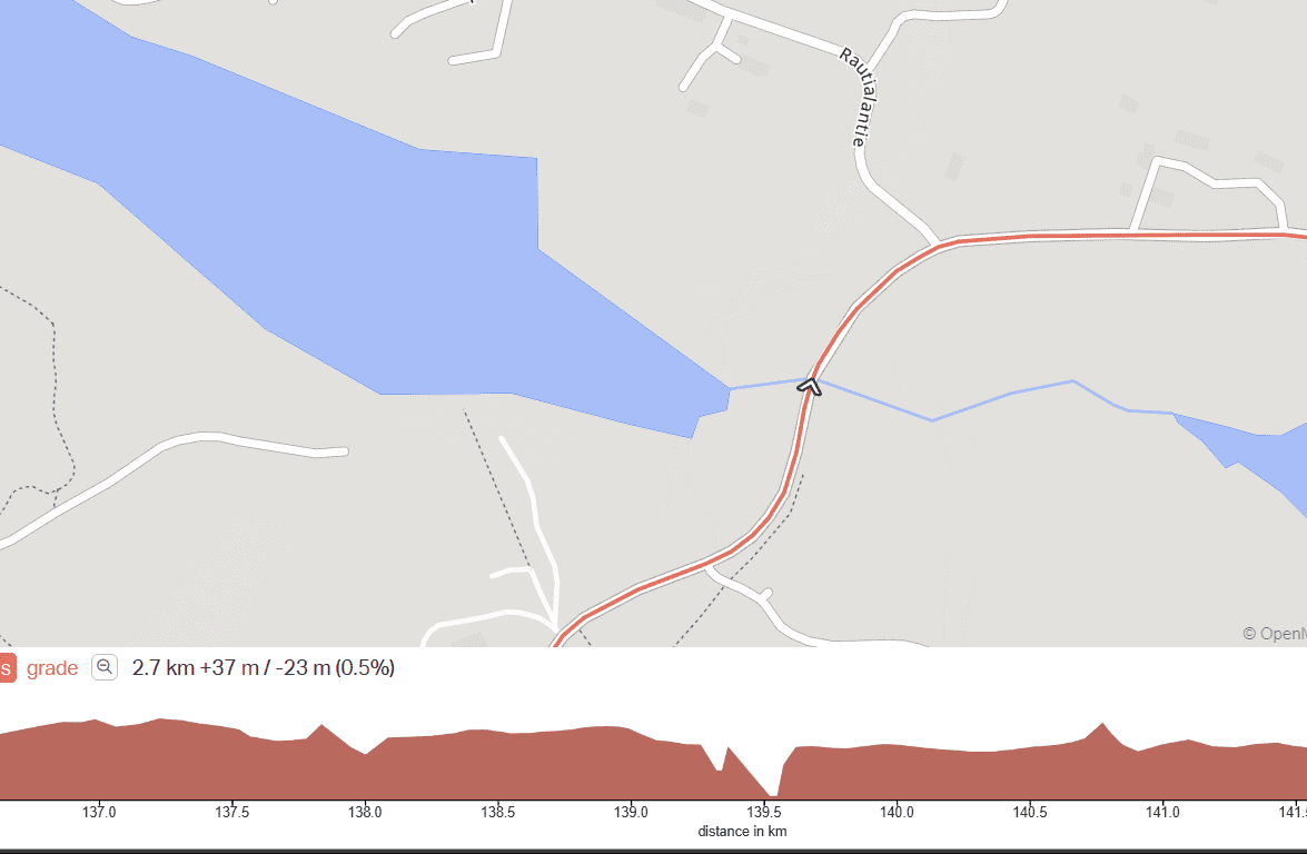

Om det var den här du menade så är det nerförs till vattennivå sen upp igen, ser ut som backar på streetview också, men knappast som de 75 meter ned och upp som höjdkurvan visar. Intressant att här säger rwgps +37 meter över sträckan, men bara närmast vattnet visar höjdkurvan 75 meter ned och 75 meter upp igen. Nästan så att man kan tro att rwgps inte är den mest exakta tjänsten i det här hänseendet...
Grymt olika antal höjdmeter i ruttplaneringsverktyg
Visa bilaga 685512
Bör nog vara den, ja. Alltid svårt att se vad som är vad med höjdgrafen komprimerad i x-led p.g.a. att man har en ganska lång tur.
Jag vet inte hur beräkningen av ackumulerat antal höjdmeter uppför resp. utför görs och hur det förhåller sig till höjdprofilen man ser. Onekligen hänger ju allt inte ihop i det där exemplet.
