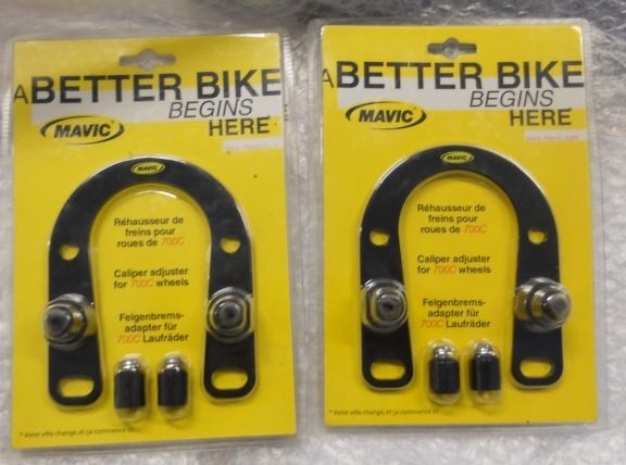

Något sådant här borde funka men tillverkas inte längre. Jag vet att det finna liknande till BMX men inte om de passar.

Jamen justja, borde ju logiskt sett vara för stänkare. Amen coolt! Värsta adaptern, någon som vet vad de heter? Går det att specialbeställa någon stans?
